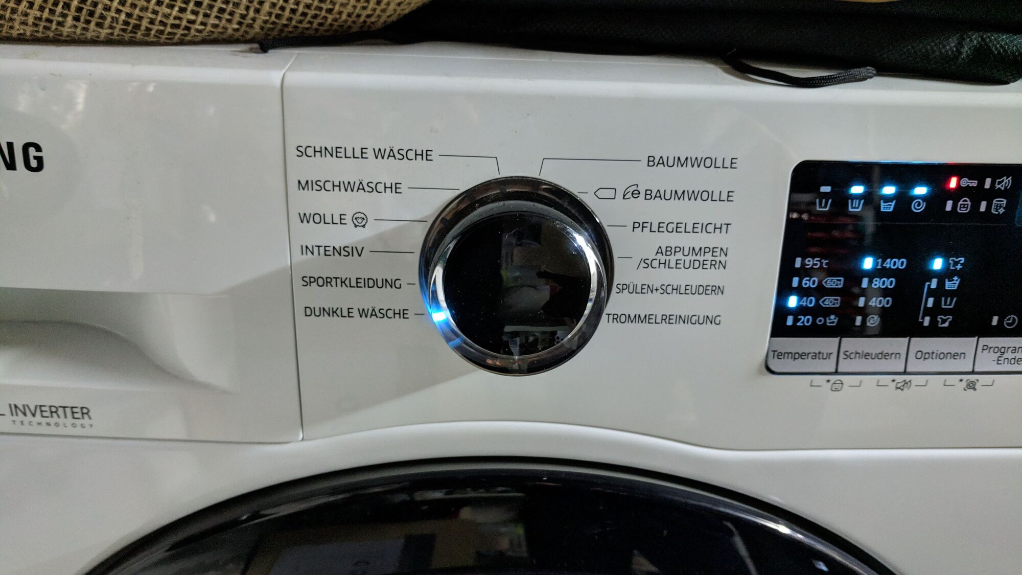

Steht irgendwie nirgendswo drauf. L: @ErdbeerSchrippe *1f353.png*
Hallo L: @ErdbeerSchrippe,
welche beiden Modelle habt ihr denn genau?
L: @JudithH
Es geht um das oben genannte Modell.
Bei mir steht es drauf.
Bei Kind 1 Modell genauso wie oben erwähnt, da steht nichts.
Glaube dieses Modell hat diese SchaumAktiv Funktion noch nicht am Bord.
Wäre genial, wenn es so wäre.
Dankeschön für Deine Antwort ❤ !
Moin L: @JudithH
Das Modell hat leider kein SchaumAktiv Programm.
Habe Nachricht von Samsung Kundenservice erhalten.
vielen Dank für Ihre Nachricht. Gerne helfe ich Ihnen weiter.
Das Modell ( WW70KL: 44205W/EG ) enthaltet leider kein Schaumaktiv.
wir haben uns auch nochmal intern erkundigt, denn wir hatten in der Vergangenheit mit widersprüchlichen Aussagen zu tun. Du hast recht: Die WW70K44205W/EG ist nicht mit der SchaumAktiv Funktion ausgestattet.
Danke für's Nachforschen und die Korrektur!
