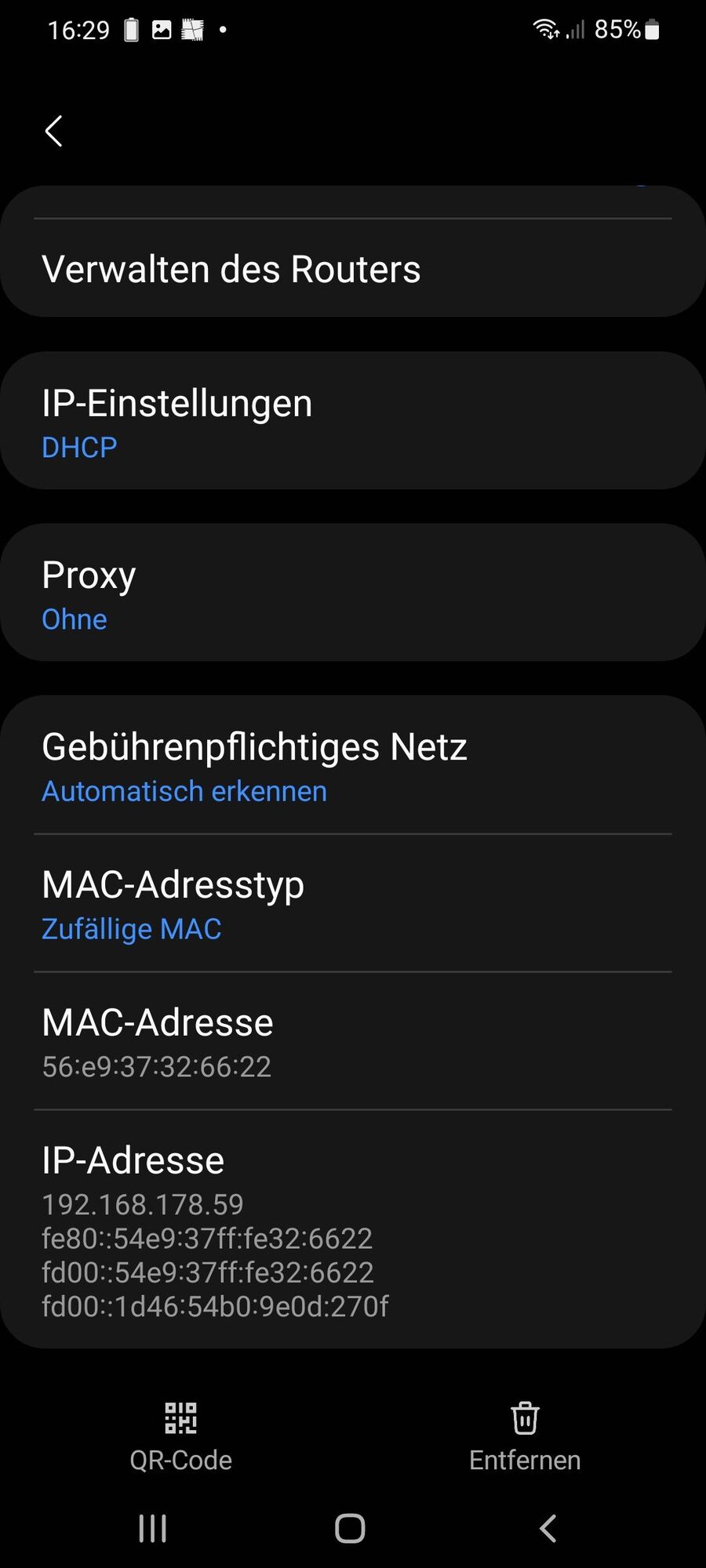

Ich habe beim S20 5G nach dem Update keine Probleme gehabt. Hast Du variable MAC Adresse oder MAC Adresse vom Telefon eingestellt?

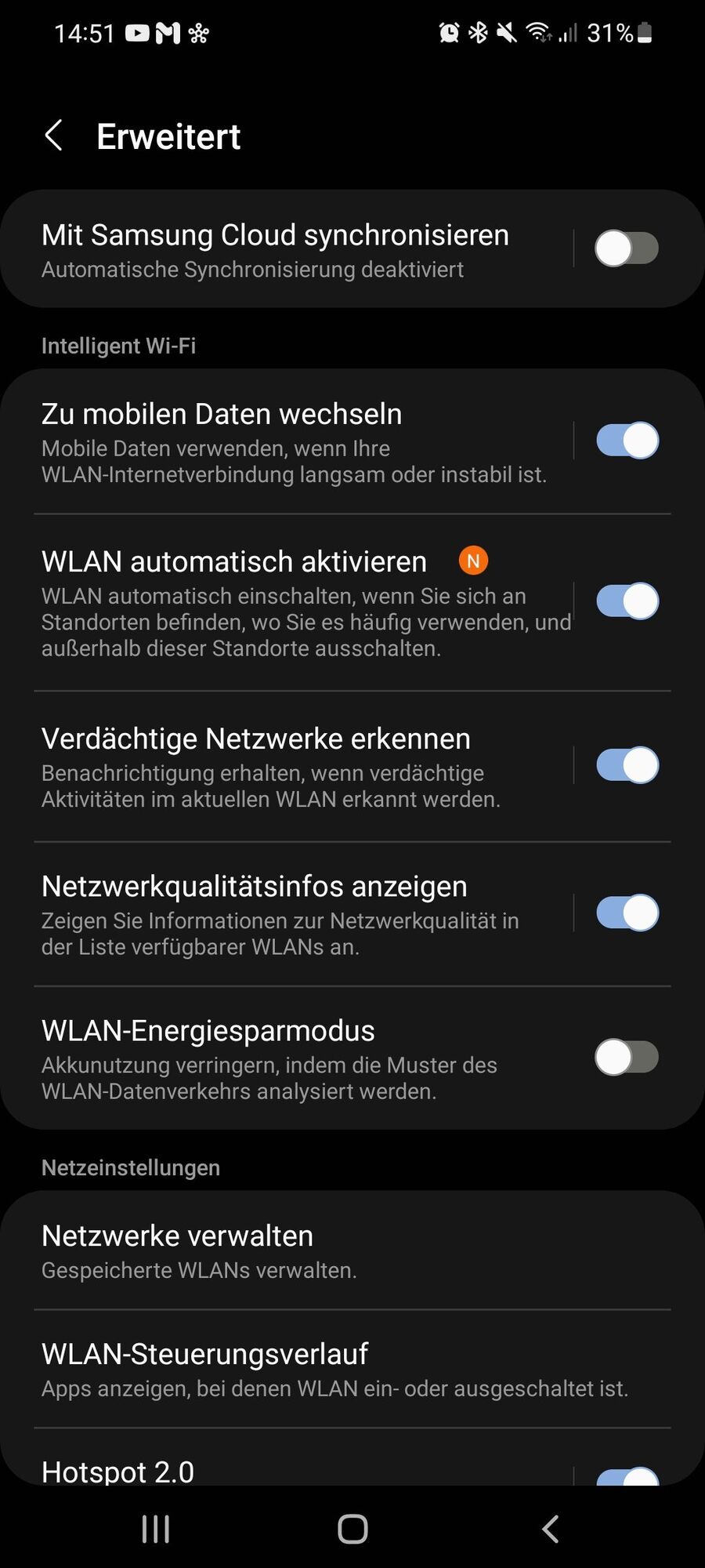

Hast du zu mobile Daten wechseln an?
Diese ist unter Einstellungen 》Verbindungen 》WLAN 》drei Punkte 》Erweitert zu finden.
Diese Einstellung ist dafür da, wenn es zu verbindungsabbrüche kommt oder es sehr langsam ist.
Wenn du diese an hast, deaktiviere sie. Das dürfte die Ursache für dein Problem sein
Wenn es funktioniert hat, gib uns doch bitte dann eine Rückmeldung :D

Genau deswegen haben die Samsung Geräte meinst Probleme, die Router kommen mit der Variablen MAC Adresse nicht klar.
Einstellungen, Verbindungen, aufs WLAN tippen, rechts das Zahnrad, mehr anzeigen und dann beim MAC Adresstyp umstellen.
Im Moment mit dem Tip von GoroBoro läuft es stabil. Wenn es nicht hält, versuche ich deine Lösung. Vielen Dank
Du weißt aber schon, das Du dann einen erhöhten Datenverbrauch bekommen könntest.
Es schaltet auf Mobile Daten um.
Wenn man nicht aufpasst, sind Deine Mobile Daten fort.
Der andere Tipp von Barney0w ist schon angenehmer.

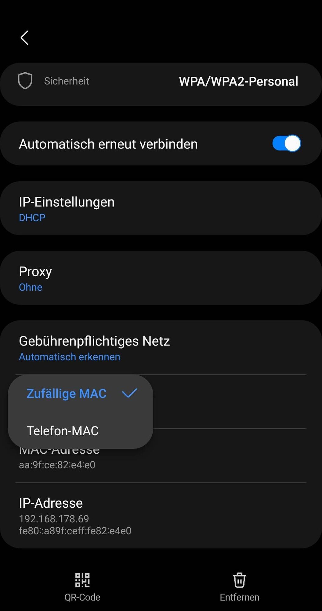

Genau dort wo zufällig mac Adresse steht klicken und auf Geräte Mac stellen, oder Telefon mac.....
Da bist du richtig :great:
Hallo, seit der Umstellung auf Telefon-MAC ist wieder alles in Ordnung (bis jetzt). Vielen Dank für den Tipp
