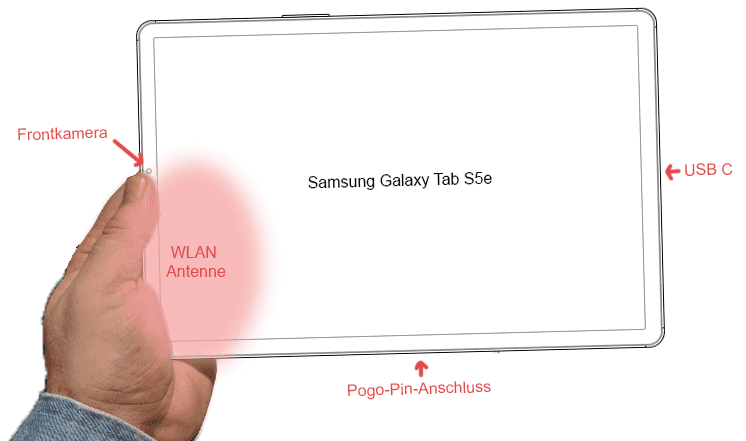

ich habe mein WLAN Problem analysiert und festgestellt woran es liegt.
Als erstes wurde wahrscheinlich in dem Tablet nur eine WLAN Antenne verbaut oder zumindest wird bis jetzt nur 1x1-MIMO-11ac unterstützt, wodurch das Tablet auch nur 433MBit (5GHz Bereich) und 150Mbit (2,4GHz Bereich) schafft.
Dadurch wäre auch der etwas schlechtere Empfang gegenüber meinem Galaxy Handy (mehrere Antennen, MU-MIMO-11ac) zu erklären.
Es könnte sein, dass Samsung da noch etwas per Update freischalten kann und doch MU-MIMO-11ac möglich ist, das weiß ich aber nicht ...
Was ich reproduzieren konnte ist, dass wenn man das Tablet, wie im Bild, im Querformat hält, man schnell die WLAN-Antenne verdeckt.
Besonders im empfindlichen 5GHz Bereich kann das schnell zu Verbindungsabbrüchen führen. Das ist bei mir der Fall.
Eine Lösung dafür ist, das Tablet andersherum zu halten, damit die Antenne nicht verdeckt wird :).

\@-Reply:
Hätte ich auch nicht gedacht. Aber gut, dass du die Lösung gefunden hast!

Das ist doch keine Lösung. Es bringt vielleicht 10 Prozent mehr Signal, aber die Grundverbindung ist miserabel. Und wieso darf ich mein Tablet nicht so halten wie ich will?

wenn ich ehrlich bin lese ich viel u halte es oft hochkannnt.
habe es aber ausprobiert im 2,4 GH Bereich mit vielen störenden fremden Netzen im Haus.... es geht bei mir . selbst in der seitlichen position.. .. hatte bei prime film o you tube keine Probleme das film hing o Qualität schlecht war...
Aussetzer im Raum wo Router steht hatte ich noch nie in keiner Position... Glück gehabt...?!
Allerdings geht ein Balken runter wenn man Finger von hinten u vorne an die besagte Pos drückt. Steellt man die linke untere Ecke etwas in Handfläche um es damit abzustützen u legt finger nut Locker zur Stabilität an, sind voller Empfänge. So hab ich Gewicht in Hand, finde es eh angenehmer.. dadurch hab ich wohl keine Probleme damit....
Allerdings sagte mein Kumpel das sein Bruder die Wlan Variante hat u viel video guckt u sich sehr gewundert hat als er von dem Wlan Problem gehört hat..... schien so ihm ist gar nix aufgefallen... liegt wohl auch bei ihm an der Haltung und Druck....
Falls es bei Ihnen Probleme machen sollte, ist die andersrum Haltung nicht super, aber immerhin. Nur sind nicht alle apps dafür ausgelegt sich komplett in alle Richtungen mitzudrehen, was man durch erzwungene Autorotationsapp ausgleichen kann.
