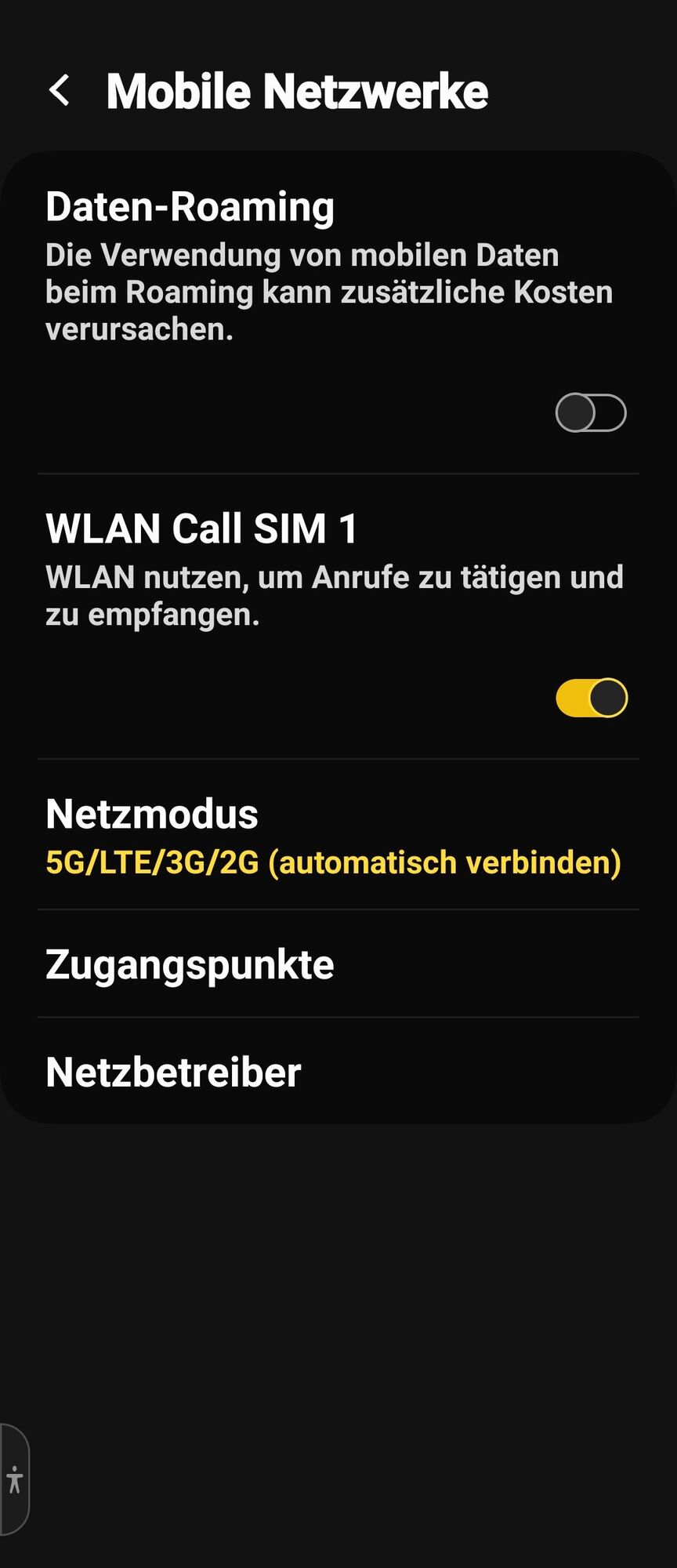

Hey, ich habe mir am Dienstag das s23 ultra gekauft hier funktioniert jedoch das wlan call nicht es ist aber aktiviert hab schon alles versucht netzwerk reset usw. Kann mir da jemand helfen?

Ist dein Smartphone im WLAN und kann darüber ins Internet?
Wlancall ist beileibe nicht Standard. SIMon z.b. geht noch nicht.

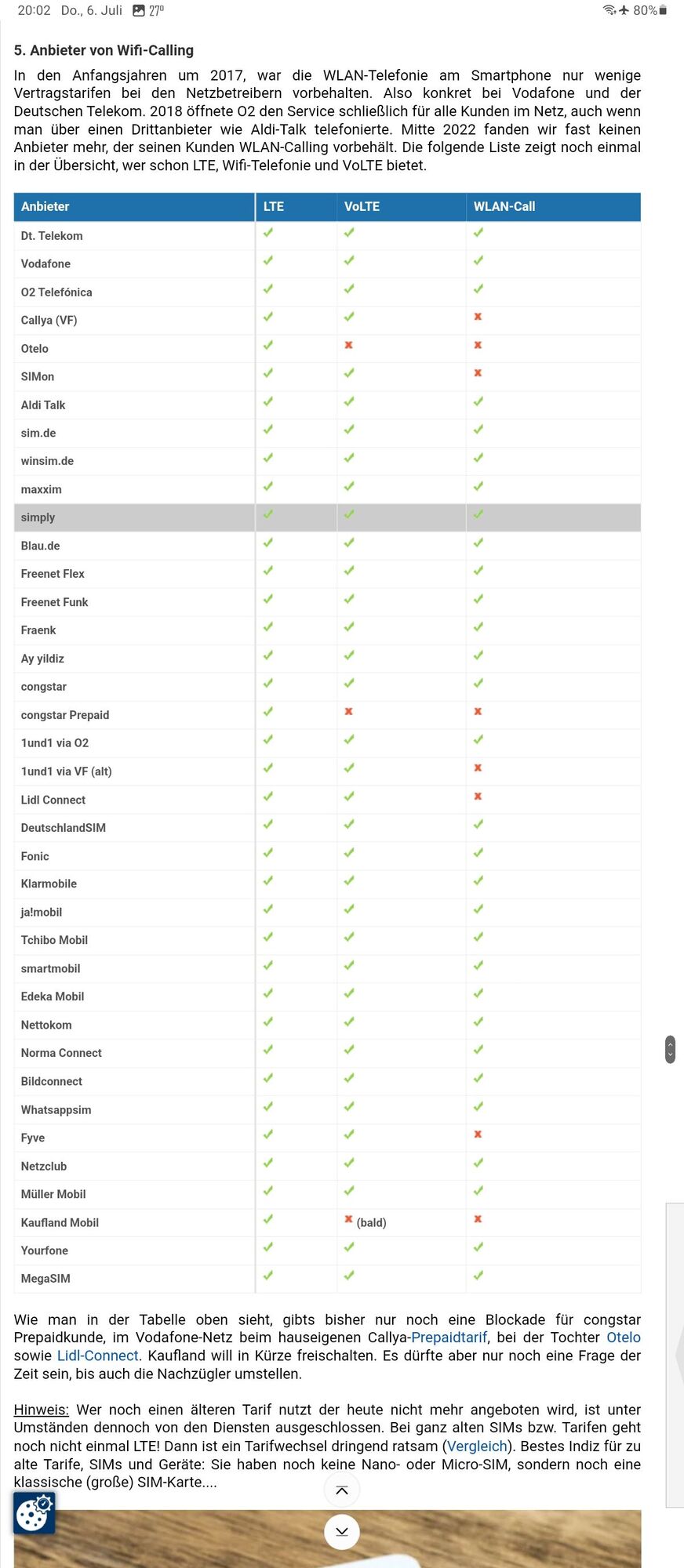

Anbei liste von lte Anbieter Info, wahrscheinlich aus 2022.
Woran Siehst Du ob WLAN Call Funktioniert oder Nicht ?
1. Normal is da ein Symbol wenn es aktiviert ist 2. Ich habe kein Netz aber wlan kann trotzdem niemanden anrufen
Was sagt Dein Anbieter dazu? Muss es freigeschaltet werden?
Müsst ich mal morgen nachfragen ist aber telekom die ***** das in der regen automatisch frei geschaltet

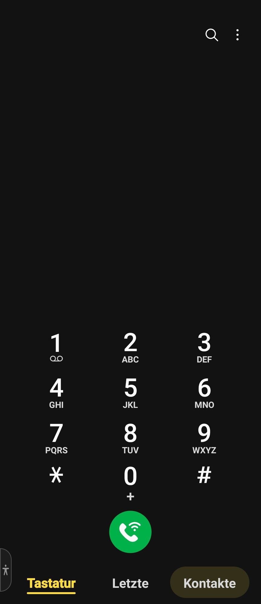

Der Hörer im Wählen Menü hat das Zeichen wie im Screenshot

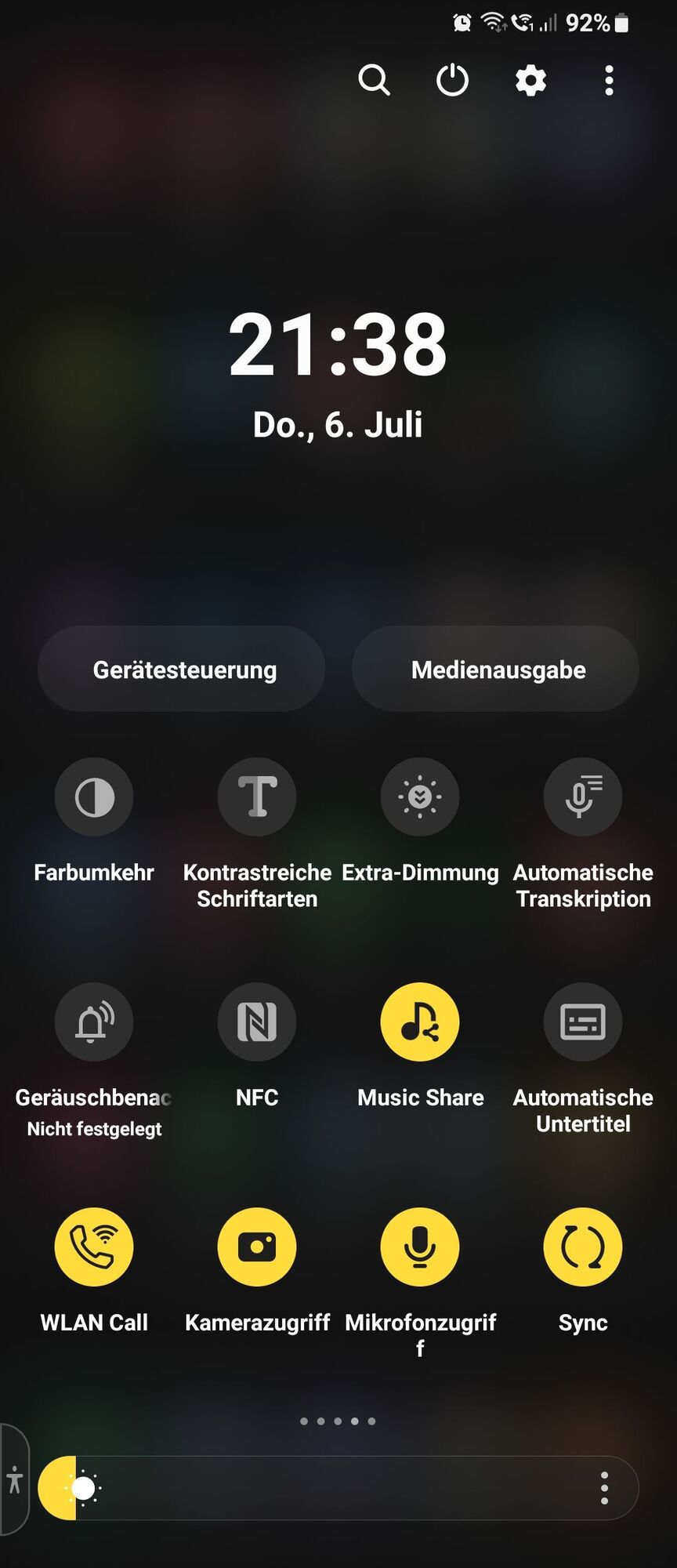

Wird in der Oberen Leiste Eingeschaltet
Gerät muss mit W LAN verbunden sein also Zugriff haben

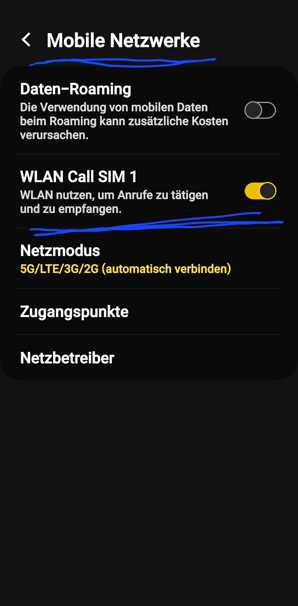

In den Einstellungen Verbindungen
Mobile Netzwerke dort WLAN Call SIM 1 Aktivieren (WLAN nutzen,um Anrufe zu tätigen und zu empfangen) Dann müsste es Funktionieren
Bin Vodafone und hier musste ich meinen Anbieter kurz anschreiben. Dieses kann ich in der MyVodafone App auch einstellen.
Hab ich auch schon geprüft passt auch alles geht trotzdem nicht

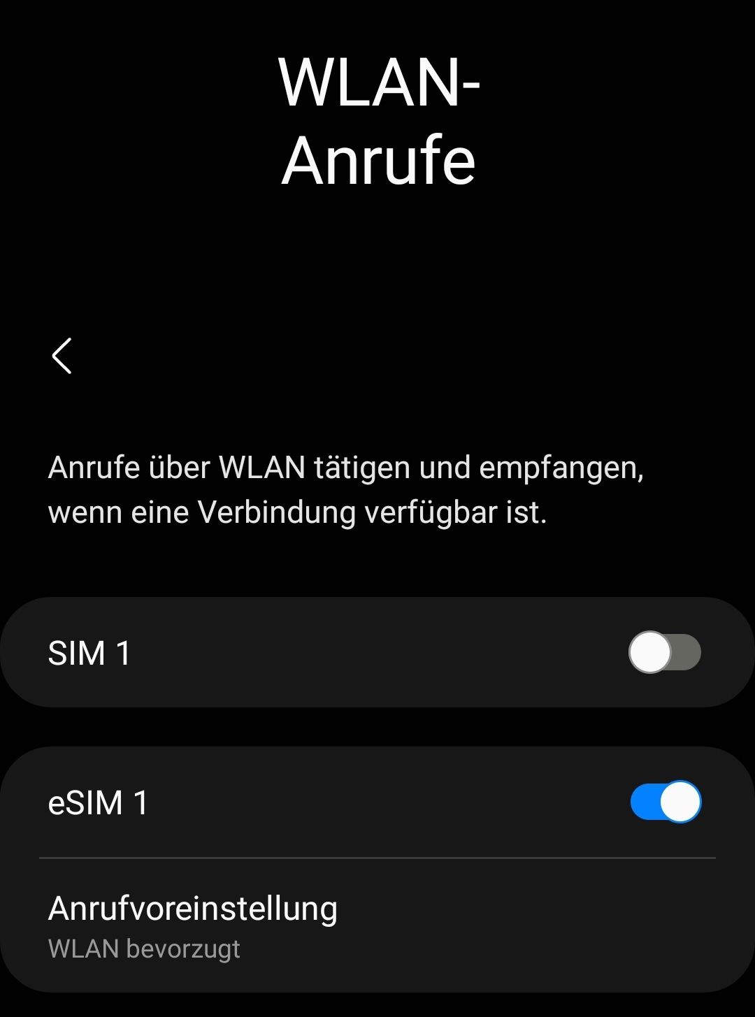

So sieht es beim ZFlip 4 aus .Schalte mal den Netzempfang ab
