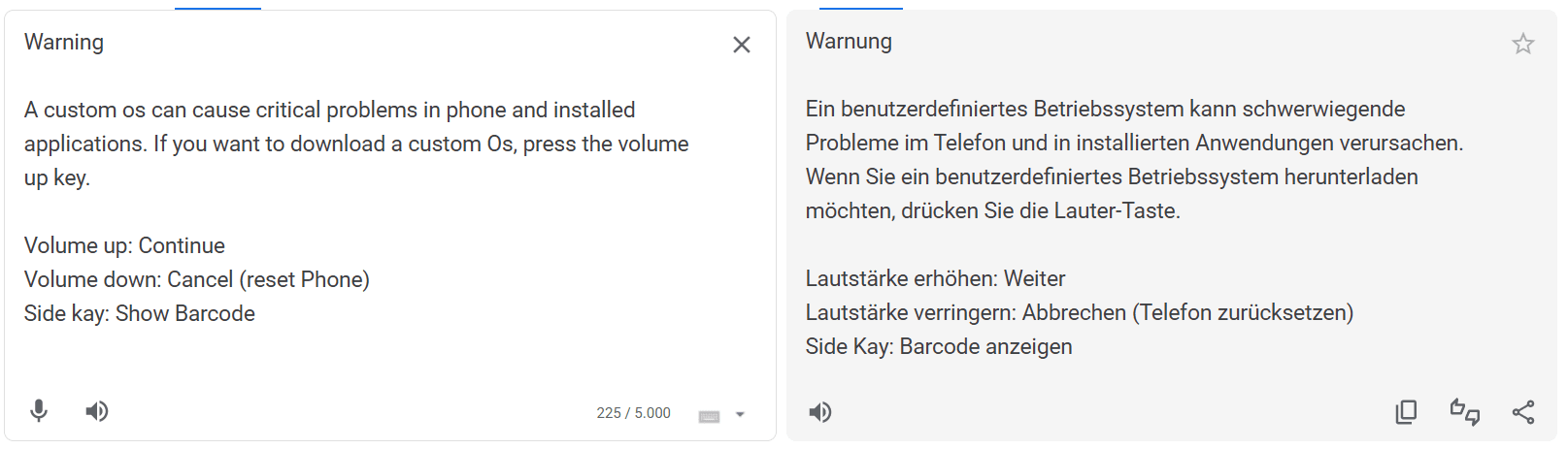

heute mal selbst ein Problem mit Wipe Cache Partition.
Nach Anschluss an Notebook und ausschalten des S23 Ultra, Tastenkombi Lauter + Power erscheint kurz danach nicht das System-Menü, in dem man Wipe Cache Partition auswählen könnte, sondern eine, das ganze Display abdeckende, Anzeige, auf etwas englisch, ansonsten chinesisch/koreanisch (?).
Da ich keinen Screenshot machen kann, habe ich mal den englischen Text komplett in Google-Übersetzer eingegeben und stelle davon mal einen Screen ein.
Ist ja irgendwie kein Ersatz für WCP aus meiner Sicht.
Da scheinst Du versehentlich, wie L: @Lykia und L: @judgeandy schon angemerkt haben, im Download Modus "gelandet" zu sein.
Ist mir auch schon passiert. Verlassen und "aufs Neue".*270c.png**270c.png* :) L: Lösung in ursprünglichem Beitrag anzeigen
