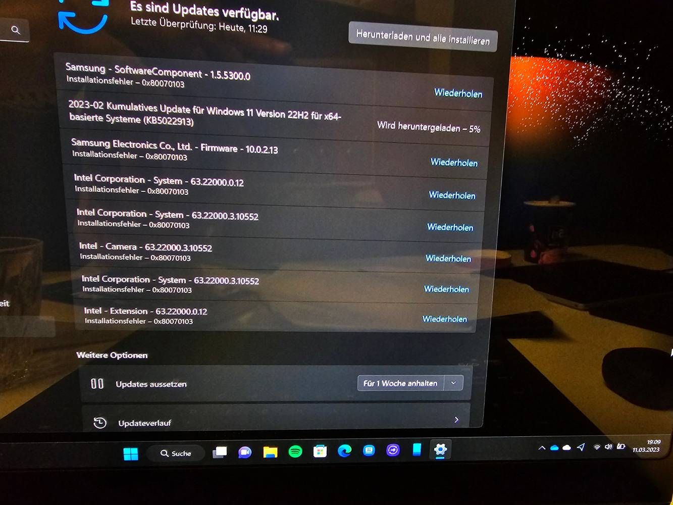

Hey Leute hoffe euch geht es gut. Irgendwie laden die Updates nicht. Jedes mal wenn ich auf Installieren drücke, bricht es ab und da steht Wiederholen.
Sind das nur die monatlichen kumulativen Updates oder eines der größeren halbjährlichen Feature-Updates? Letzte stressen teils rum, wenn andere Updates noch offen sind. Hier hilfts alles andere zu installieren 》rebooten und nochmal versuchen
Diese Updates gehen leider nicht

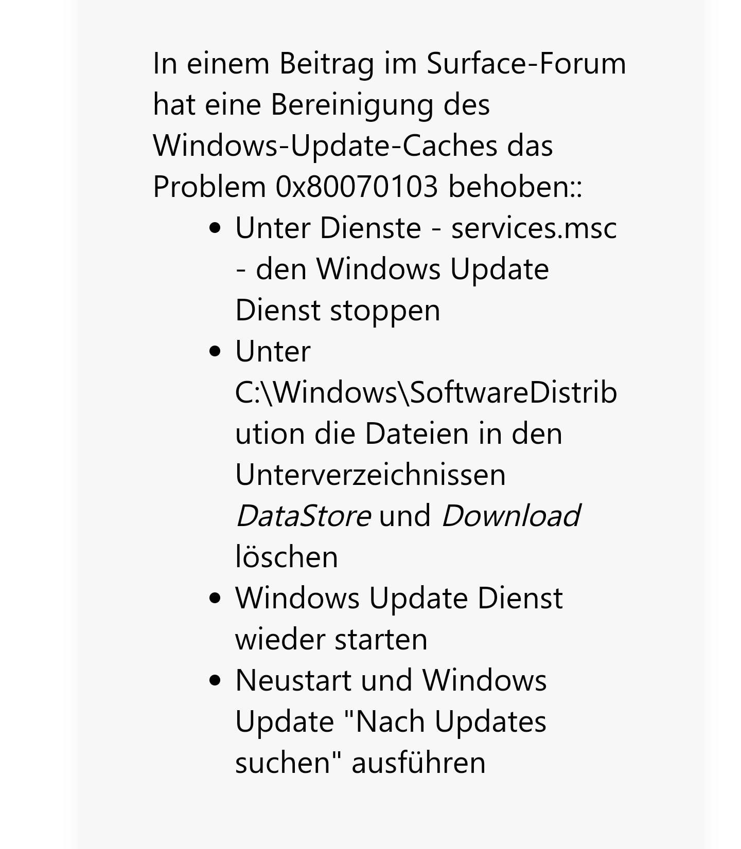

Alternativ könntest Du folgendes versuchen...s. Screenshot.

Ja hatte erst heute morgen nach dem Einrichten über Samsung 2 Treiber aktualisiert und jetzt halt über Windows
Die Intel-Updates hab ich noch nie verstanden, die hab ich bei mir auch öfters. Das eine System-Update ist mit der gleichen Versionsnummer zwei mal gelistet. Die sind nach einem Reboot zum Teil dann weg und tauchen nie wieder auf :laugh:
Hab es jetzt so gemacht. Jetzt ist bei den Updates nur noch einer offen, und das von Samsung Extension
Freut mich. :great: Manchmal hilft ein Neustart zwischendurch und das erneute Abrufen der Updates.

Und durch die Methode mit dem "Download und Data" löschen und dann Neustarten, verliert man dadurch was?

Zu Deiner letzten Frage.... Nein, es gehen keine Daten verloren. In den genannten Ordnern sind nur Cache Files gespeichert, die wenn sie beschädigt oder unvollständig sind, Fehler verursachen.
Sie werden nach einem Neustart neu geladen und funktionieren dann wieder mit korrekten Daten.
