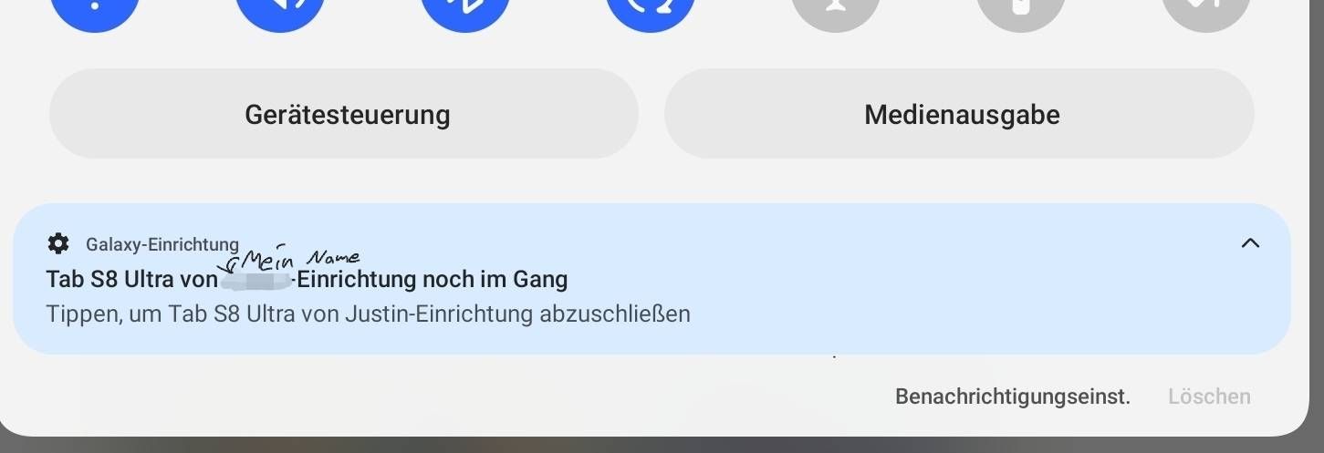

Wieso hängt es sich bei dieser Einrichtung auf ?
_.
Moin, ich wollte die Einrichtung vervollständigen aber entweder hängt er sich auf oder er dauert einfach nur ULTRA lang. Ich habe bisher bis 20min gewartet und es ist nichts passiert und bewegt hat sich der Ladebildschirm auch nicht. kann mir da jemand helfen?
Wenn ich da drauf drücke lädt er und hängt sich dann auf, oder es dauert sehr lange.
Hatte ich bei einem Tab S7 FE auch. Bei mir war es jedoch nach Einrichtung eines Arbeitsprofils. Normalerweise fragt er nach Anmeldung bei Google und Samsung Account. Beides gemacht?
Scheint einen Bug zu geben, der auftritt, wenn ein Tablet bei der Einrichtung quer und nicht hochkant gehalten wird.
hi
wie L: @aroedl schrieb, das tab in das hochformat drehen und dann wird die einrichtung beendet.
