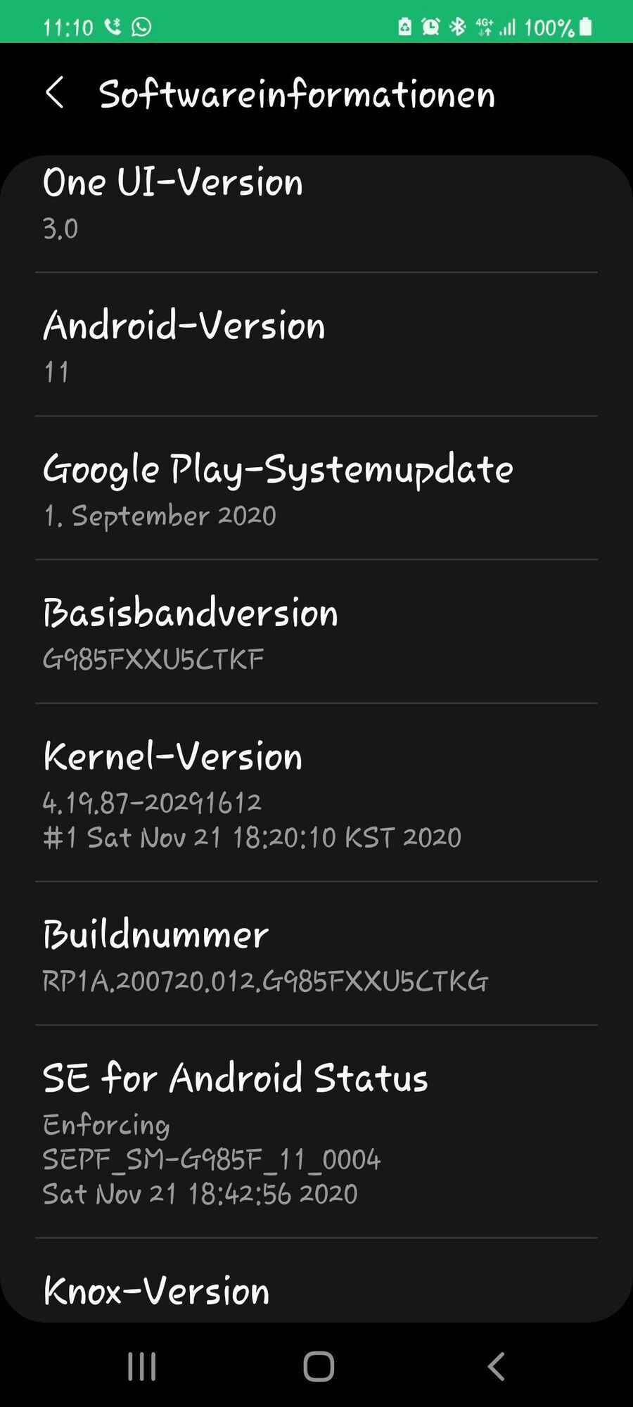

kuckst du mal hier,1
unter systeminformation, dort auf google pay update klicken und dort nach nem update kucken
