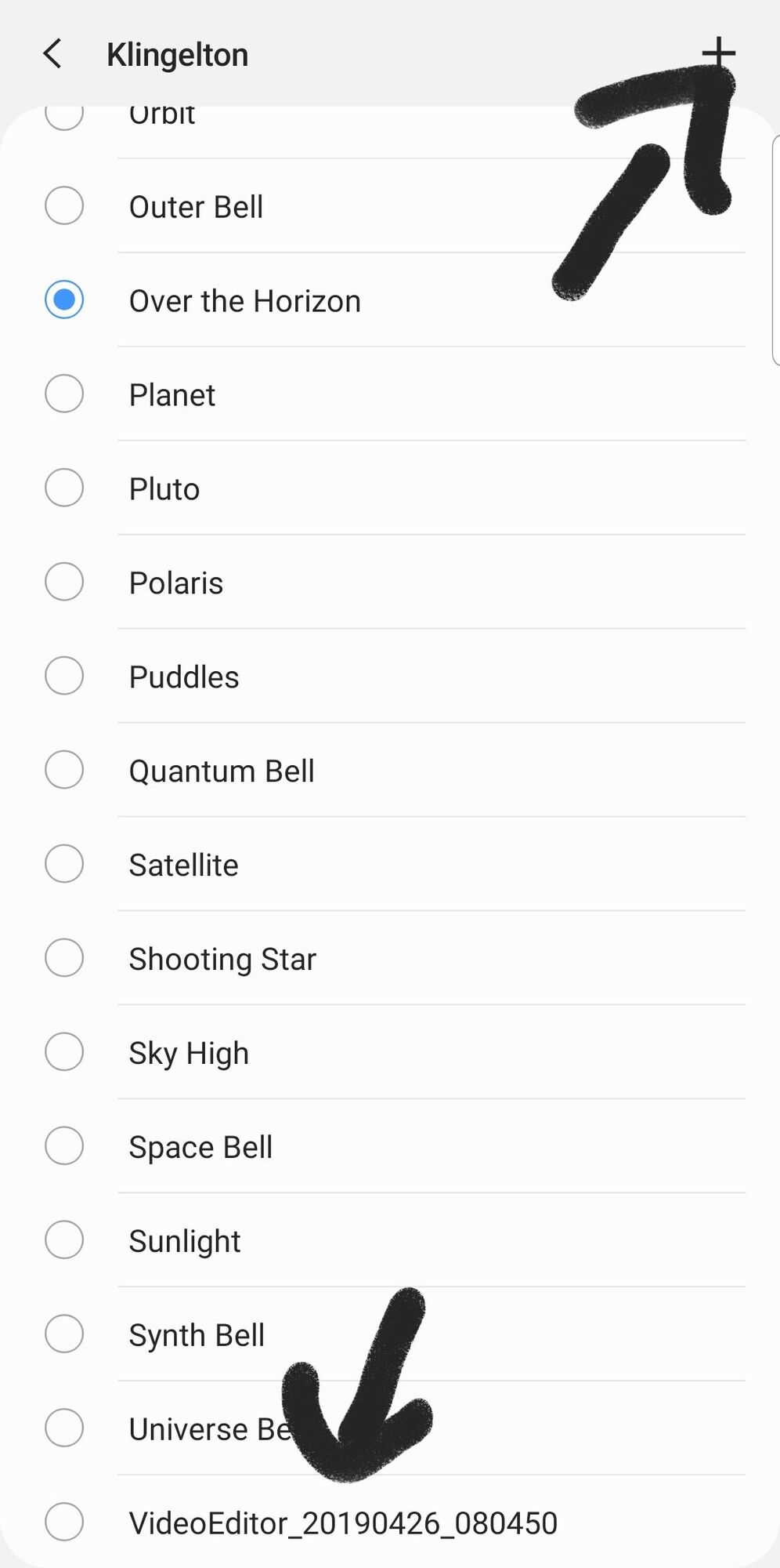

Du kannst in der Einstellungen app einen neuen Klingelton hinzufügen und diesen in Whatsapp verwenden.

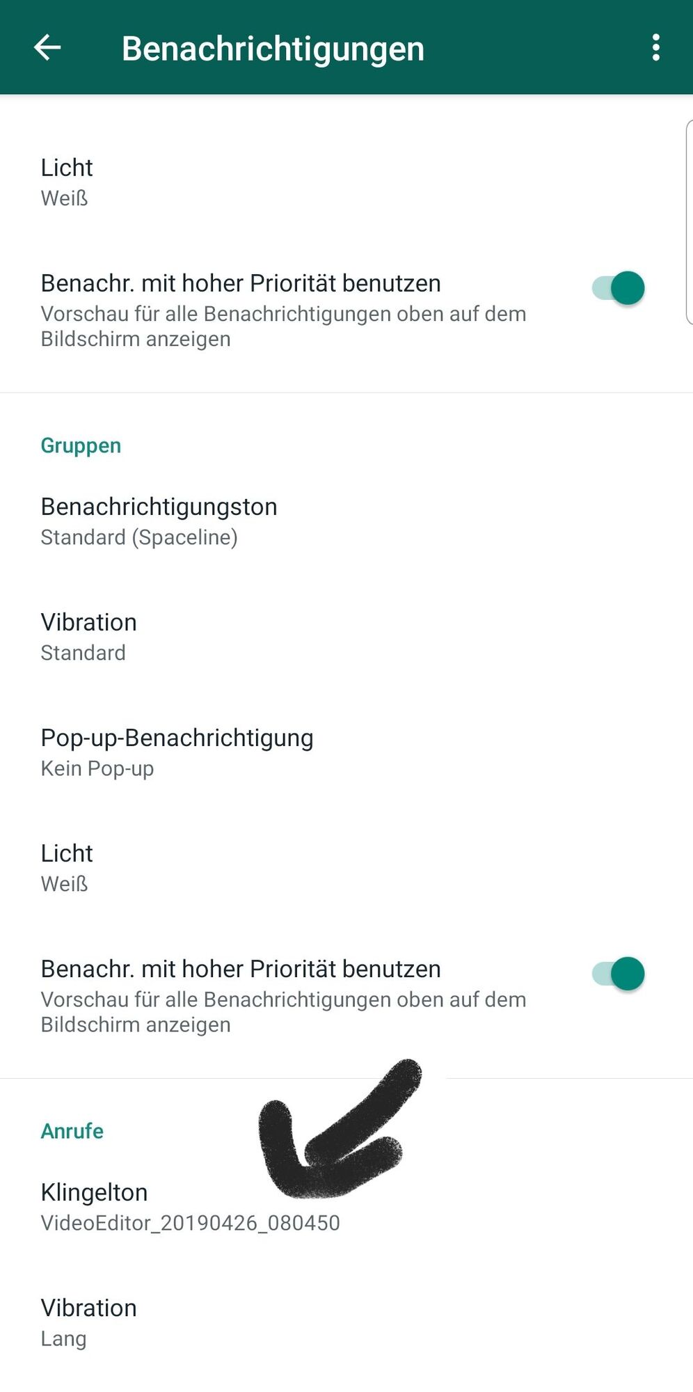

kannst du mir das bitte einwenig genauer erklären? in whatsapp bei den einstellungen kann ich auf benachrichtigungston, dort sind aber nur die standarttöne.

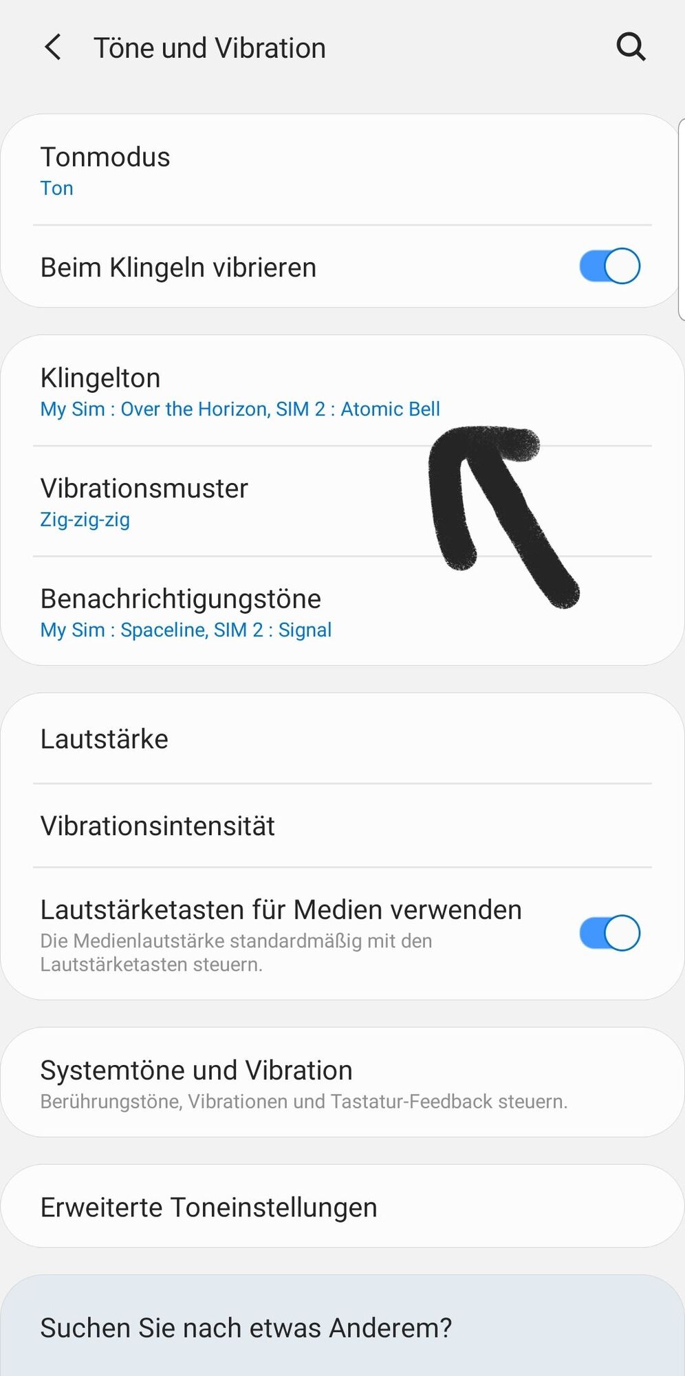

Die normale Einstellungs App deines Telefons.
Einstellungen》Töne und Vibration 》Klingelton》runterscrollen》Hinzufügen.
ort ist der klingeltonton drin den ich möchte, nicht aber bei whatsapp...
Whatsapp
Whatsapp

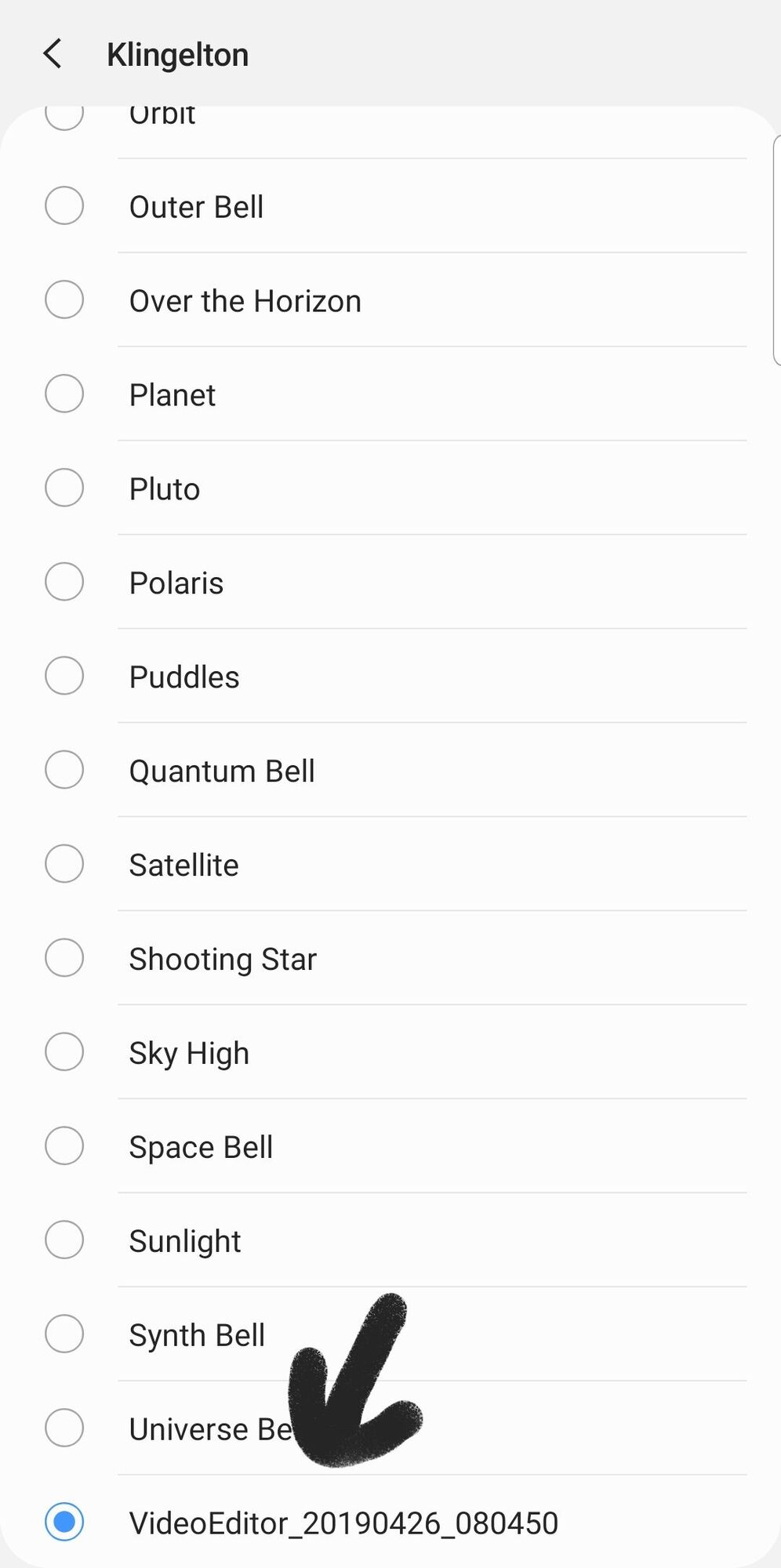

ich versuch mal die datei via pc in den benachrichtigungs ordner zu verschieben.
bim s9 wars kein problem...
also eigentlich ganz einfach... datei im order markieren, verschieben nach notification, fertig.
geht auch mit wav, mp3, ogg... usw.
