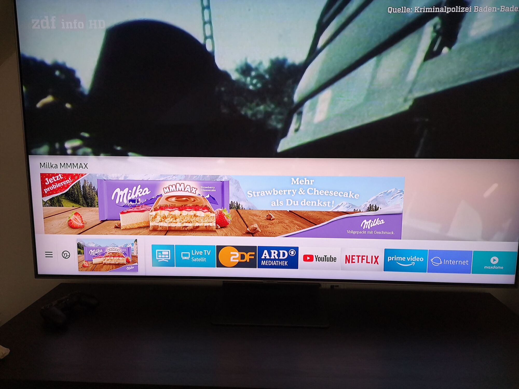

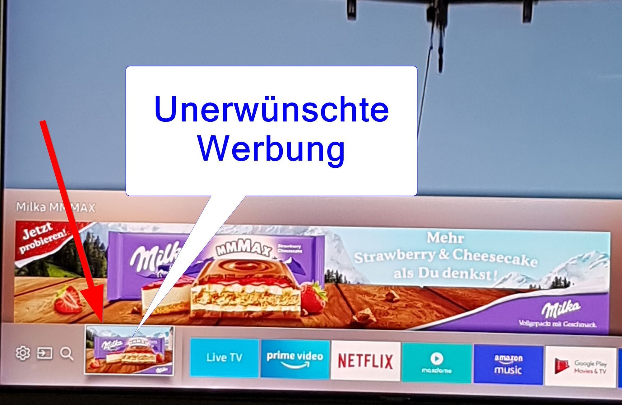

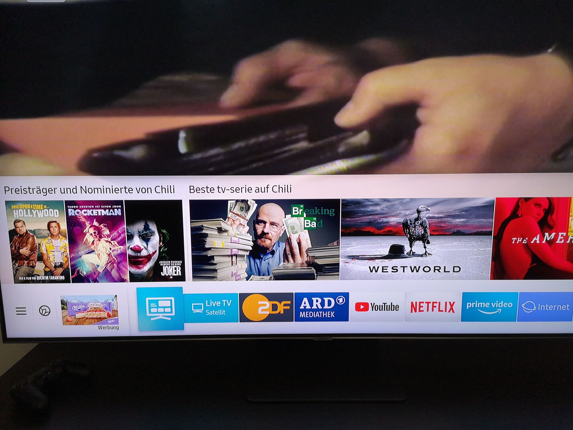

Neben der Werbungskachel im SAMART Hub wird nun auch Webung für Chili TV gemacht. Dise APP ist zwangsinstalliert und kann nicht entfernt werden. Damit ist der SMART Hub nicht mehr zu benutzen, da nur nach inhalte von Chili angezeigt werden (welches ich nicht aboniert habe).
Da SAMSUNG keinerlei Schritte unternimmt, werde ich nun meinen Rechtsbeistand einschalten um meine Rechte durchzusetzen.
Ich kann nur jedem potentiellem Käufer eines SAMSUNG TVs raten zu prüfen, ob er wirklich bereit ist bei einem Spitzen-TV (zumindest beim Preis) unerwünschte Werbung zu erhalten.
Und ja, mich stört es, dass ich viel Geld für ein TV ausgebe und dann unerwünscht mit Werbung überschüttet werde.

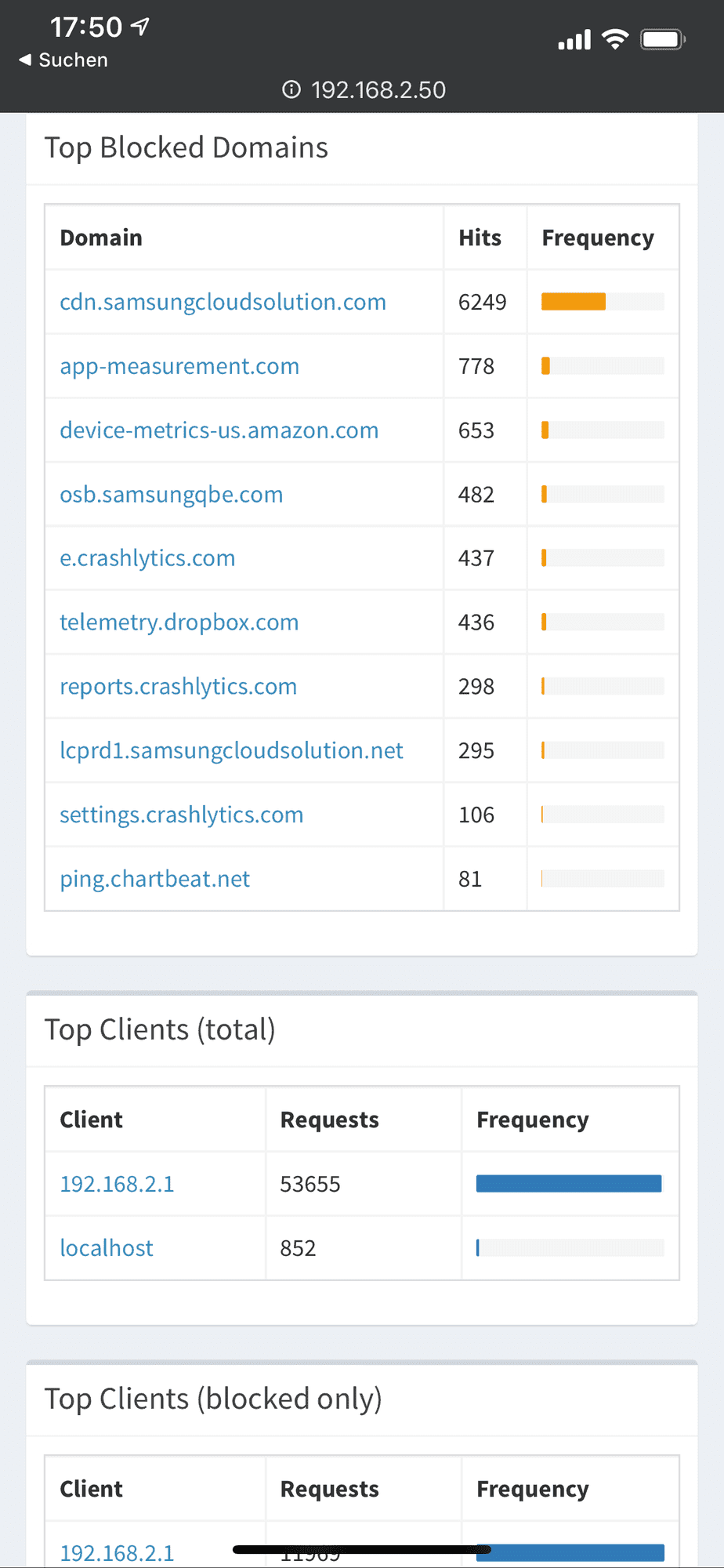

Ich habe mit Pi-hole gute Erfahrungen gemacht. Der blockt mir den gesamten Werbemüll sehr zuverlässig weg.
Es ist interessant, im Log zu lesen, wie häufig der TV nach Hause telefonieren will. In der Top 10 Liste der geblockten Adressen steht Samsung mehrfach, obwohl in diesem Haushalt sonst nur Äpfel rumliegen...

L: @UPafus Ja ist schon eine schöne sache mit Pi-Hole ich mache das ganze mit einer Blackliste auf meiner FritzBox und funktioniert auch ich habe keine Werbung kein Universalguide etc aber muss nun auch mit allen Nachteilen leben ich kann nun auch keine Apps mehr installieren und das wird spätestens im März der Fall sein da ich z.B. Disney+ haben möchte somit muss ich die Blackliste kurzeitig deaktivieren mit der folge das sofort die Zwangsapps wieder da sind und auch das Universalguide somit hilft mir danach nur wieder ein kompletter Werksrestet.

Mal ne Frage. Tritt das Problem nur bei den 2019 Modellen auf oder auch bei älteren? Bei mir bleibt nach dem Blocken von 2 Domains in der Fritzbox nähmlich alles Clean. Apps installieren usw. kann ich auch noch.
L: @Maix für die Werbe Kachel reicht meines wissen auch nur eine Domain die "samsungads.com" und alles ander blebt Aktiv.
Willst du aber auch das Universalguide weg haben und einige Zwangs Apps und auch das selbsständige installieren von Apps brauchst du mehr und damit legst du natürlich auch andere funktionen lahm.

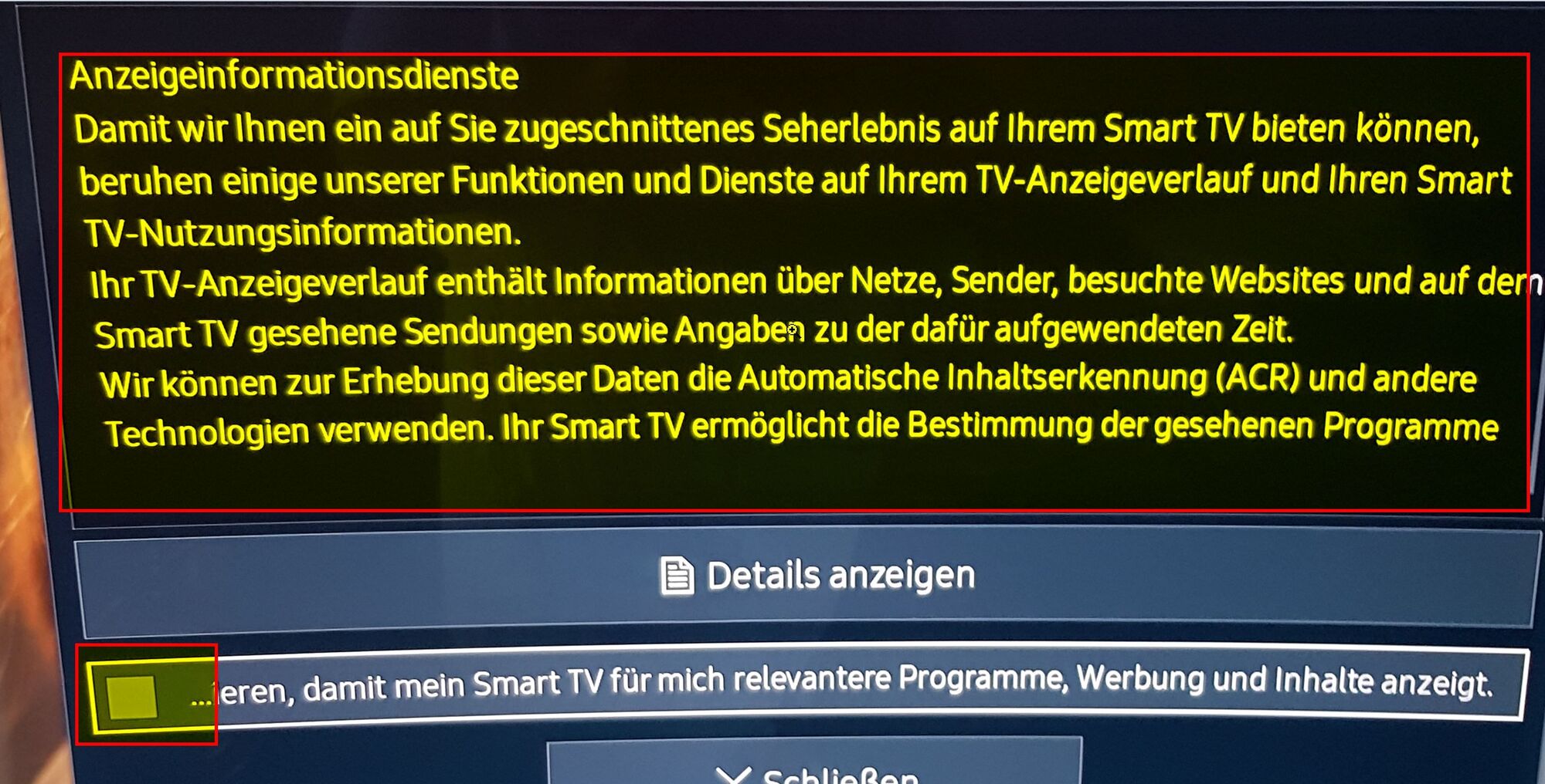

Die Werbeeinblendunggen werden immer DREISTER obwohl ich den IBA Richtlinien nicht zugestimmt habe.

Hallo @Anonymous User ,
das nicht zustimmen bedeutet nicht, daß man keine Werbung bekommt.
Es bedeutet nur, daß die angezeigte Werbung nicht auf Basis persönlicher Interessen eingeblendet wird.
Somit wird die gesamte Palette von Werbung angezeigt.
Will man keine Werbung kann man eine Blacklist im Router anlegen, sofern der es unterstützt.

Hallo zusammen, lässt sich diese nervige Werbung von Chili im Smarthub irgendwie deaktivieren? Kann die App nicht löschen, habs deswegen mal mit Sperren versucht, bring aber auch nichts. Finde nur Beiträge über die Werbekachel, aber nicht über die ganzen Vorschaubilder? GQ75Q70 1574532
