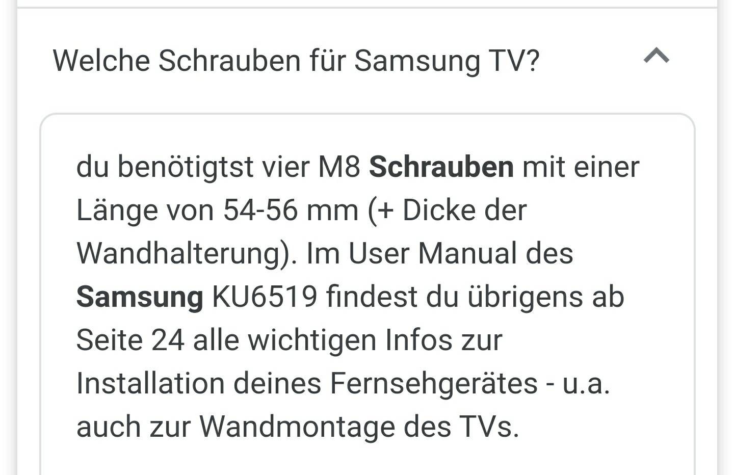

Welche Länge dürfen die M8 Schrauben für eine VESA Wandhalterung für das Modell 65" QLED 8K Q950R (GQ65Q950RGTXZG 2019) haben?
Ich habe leider keine Informationen dazu gefunden.
Hilft dir das weiter, ansonsten bei Amazon schauen.

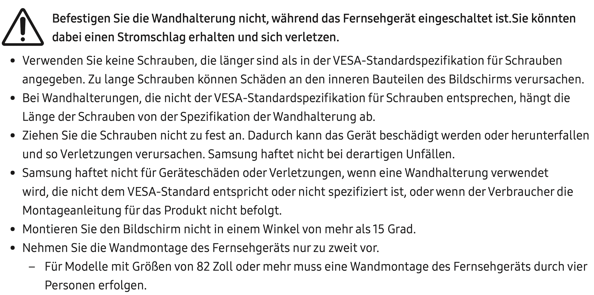

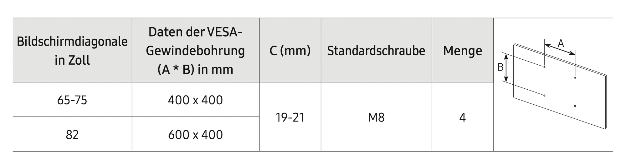

Vielen Dank, aber 54-56mm stimmt wohl nicht. Je nach Modell, sind wohl immer verschiedene Schraubenlängen zu verwenden. Leider steht dazu nichts in der Bedienungsanleitung.
Bzw. nach der Bedienungsanleitung, sollen 19-21mm Schrauben verwendet werden.
