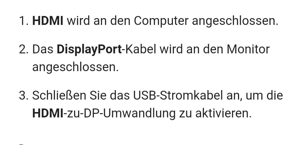

So dürfte es klappen .. HDMI zu DP Adapter für PC Monitor. Über das USB Stromkabel muss erst die HDMI zu DP Umwandlung aktiviert werden.

Leider kann ich ich sagen ob es definitiv das Problem lösen wird. Aber pragmatisch gesehen ist es die einzig nutzbare Alternative. In der Beschreibung bei Amazon werden Details beschrieben, die aber auf einen Erfolg hoffen lassen. Sollte es nicht funktionieren, kann man es dort auch innerhalb von 4 Wochen zurück senden.
