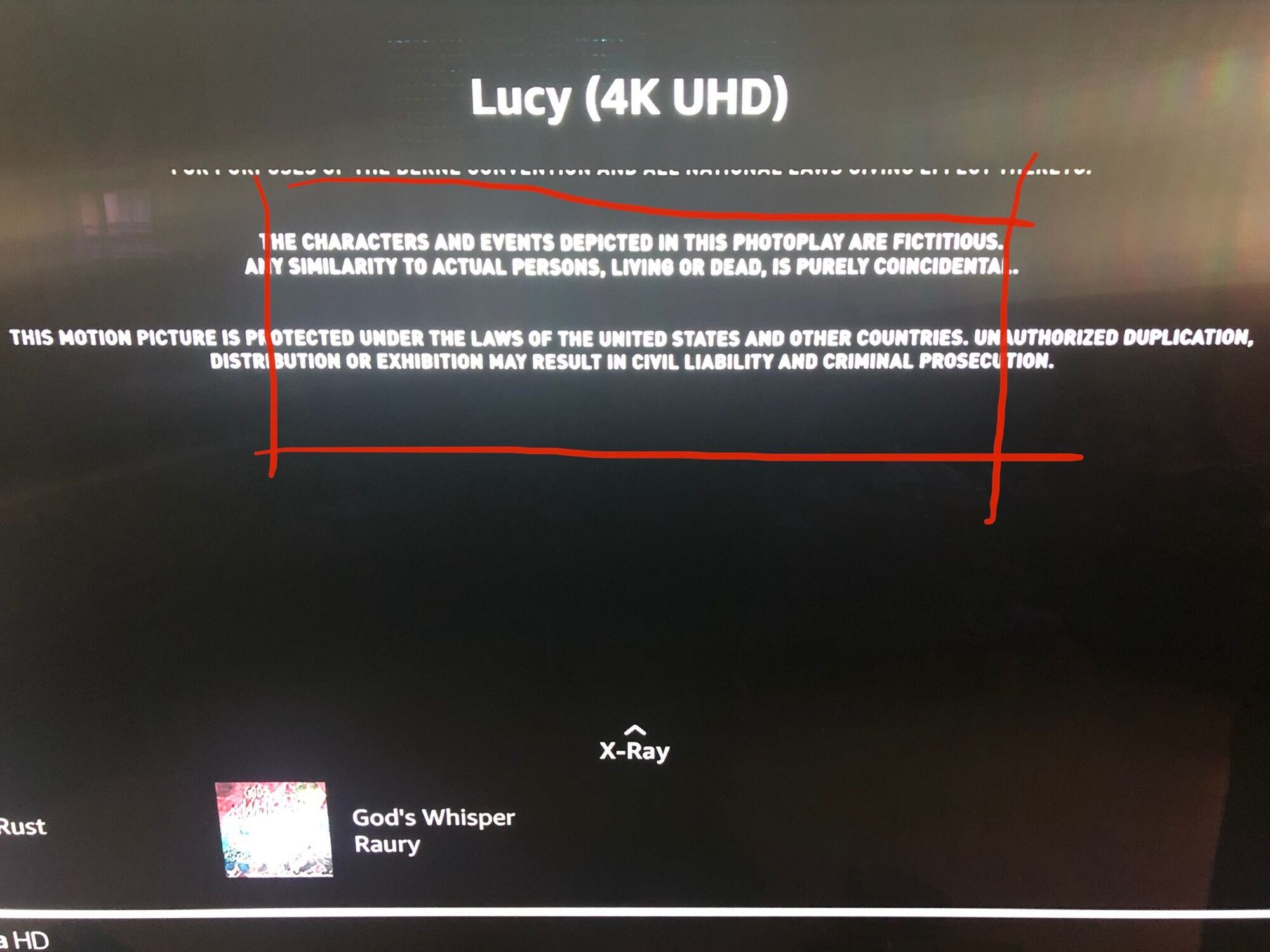

Mir sind folgende Bildprobleme aufgefallen:
Weiße Schrift auf schwarzem Grund:
In der Mitte vom Fernseher sehr hell und dann im weiteren Radius (oben, unten, links, rechts) wird die Schrift dunkler. Normal beim Q90R?

@x86 schrieb: In der Mitte vom Fernseher sehr hell und dann im weiteren Radius (oben, unten, links, rechts) wird die Schrift dunkler.
Kannst du davon mal ein Bild hochladen?

Auf dem Foto kommt es nicht gut rüber. Alles im roten Kasten ist gleichmäßig ausgeleuchtet. Bei der Schrift, die darüber hinaus geht (oben, unten, links, rechts) nimmt die Helligkeit ab. Ist viel Schrift in blockform vorhanden stimmt die Helligkeit auch. Nur wo sich lange "Sätze" mit kurzen "Sätzen" abwechseln tritt das Problem auf
L: @x86 - da ja, wie einem anderen Thread zu entnehmen ist, das Panel getauscht wird, ist es eigentlich nicht zielführend, diese Thema weiter zu verfolgen, aber poste doch mal bitte deine Bildeinstellungen als das Foto entstand.

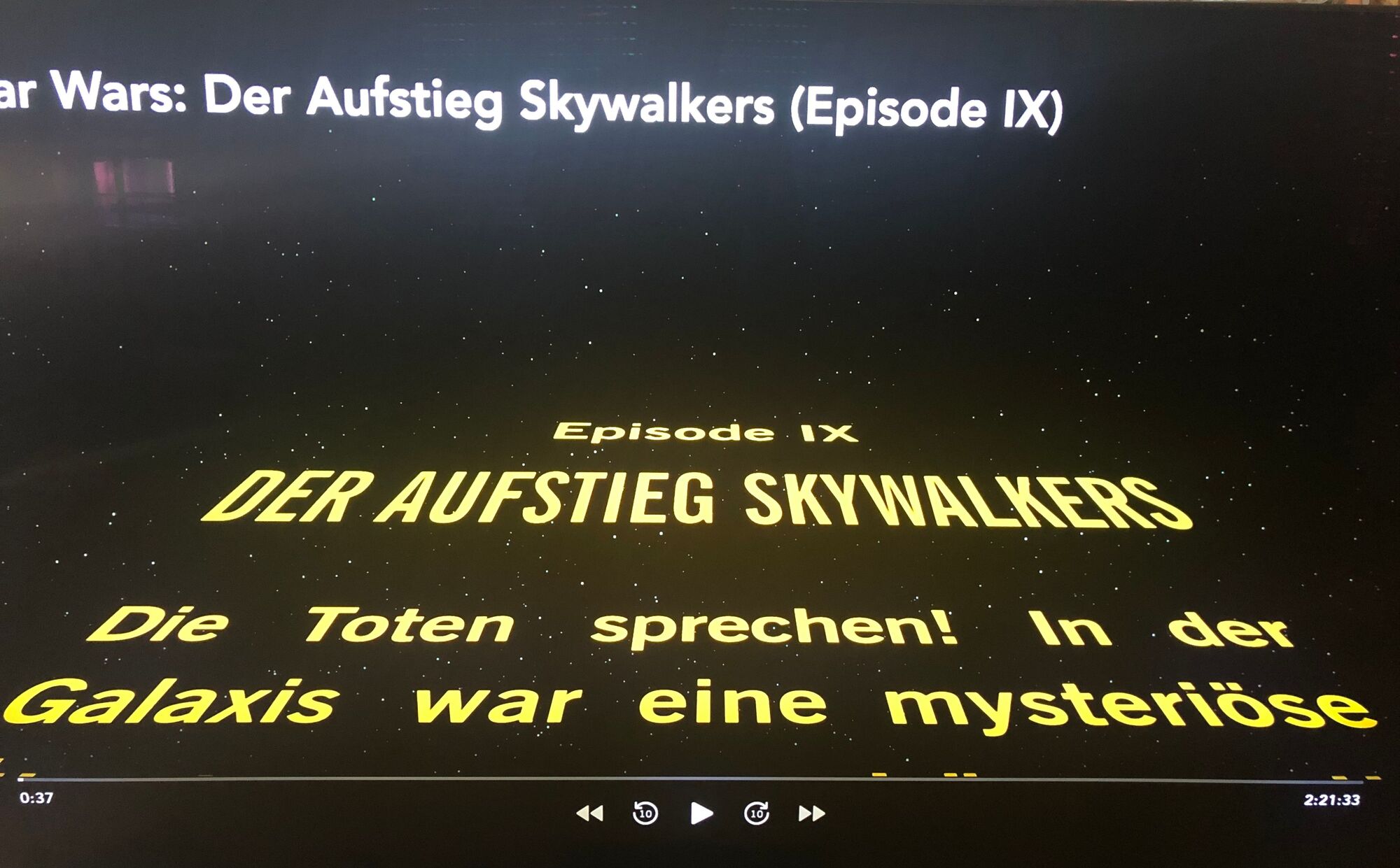

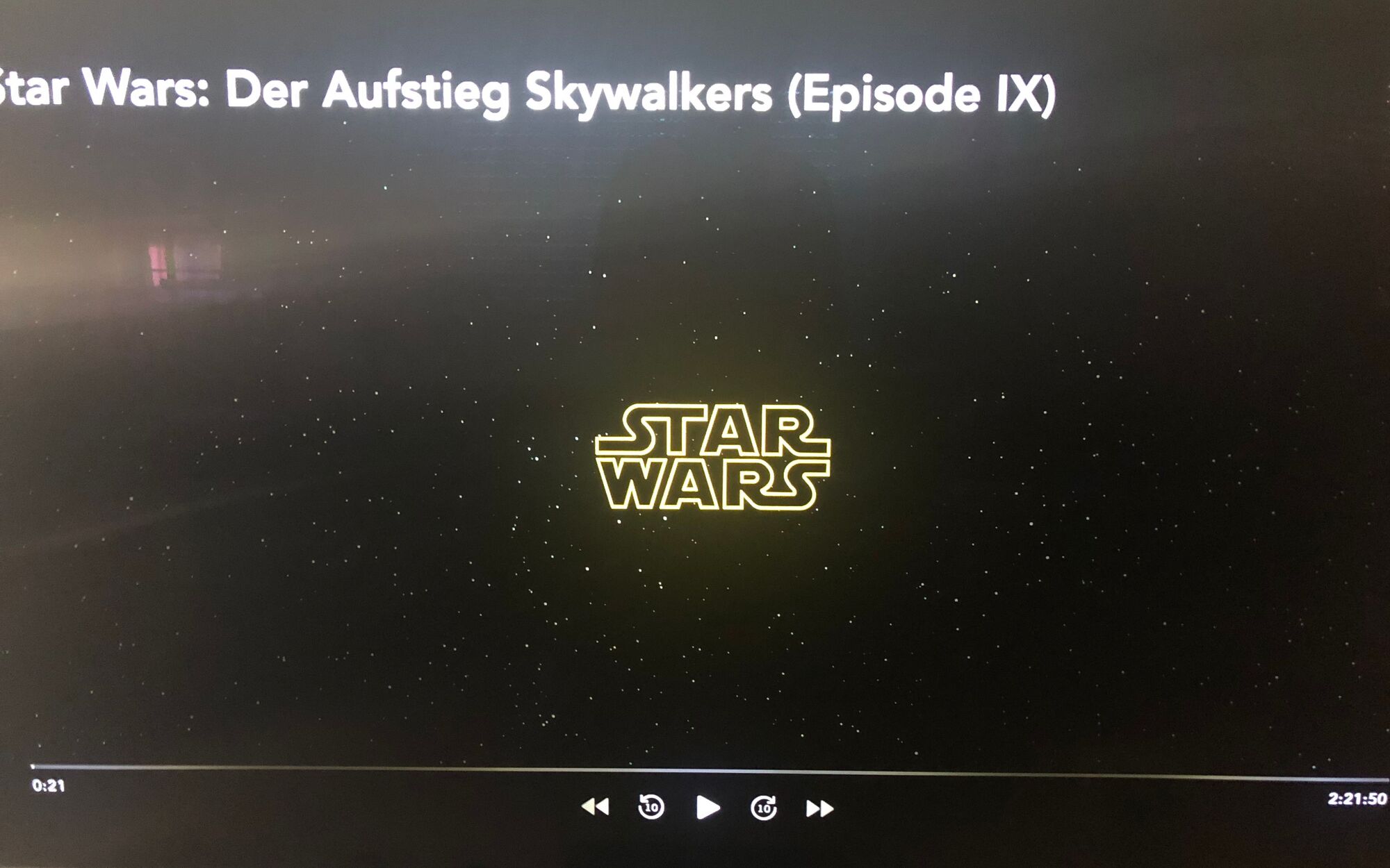

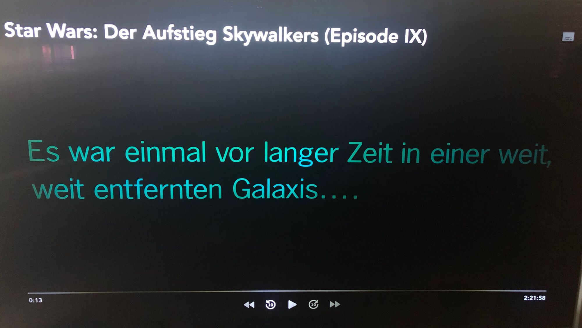

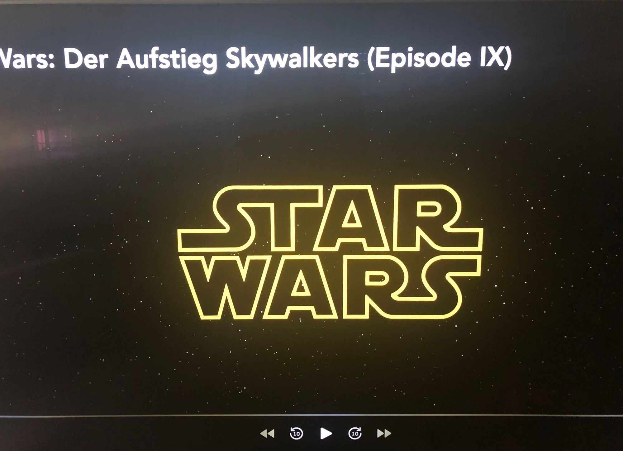

Hier sind noch einmal andere Bilder.
Beim Intro Scroll verschwinden die Sterne umso kleiner das Star Wars Logo wird, nur um dann wieder zu leuchten wenn der restliche Text kommt. Ich hoffe man sieht es auf den Bildern.
Dunkler werdende Schrift
Sterne da
Sterne dunkeln ab
Sterne leuchten wieder
