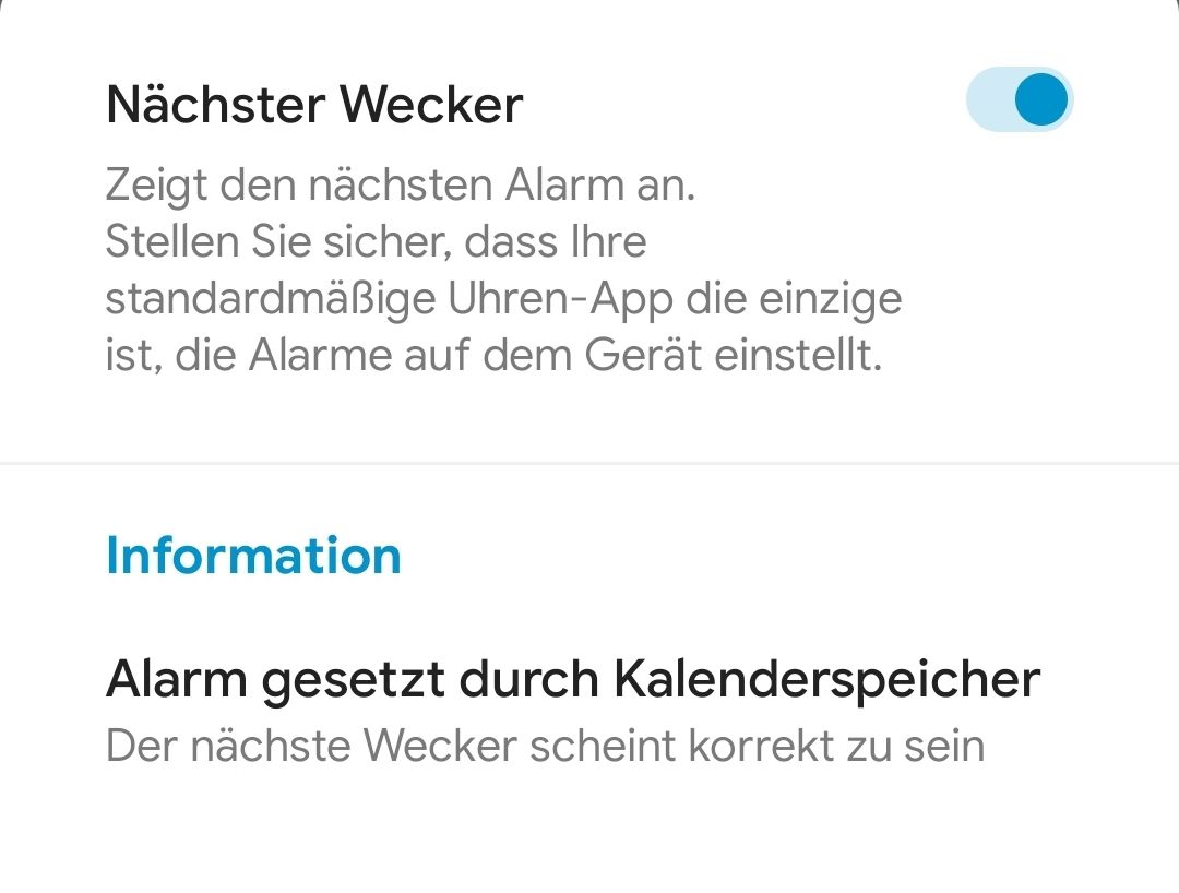

Update: In einem anderen Widget wird angezeigt, wer einen Alarm stellt. Dort steht normalerweise Uhr als Alarm steller. Und jetzt da der nächste Termin früher ist kommt der Kaldenderspeicher als Alarm steller.

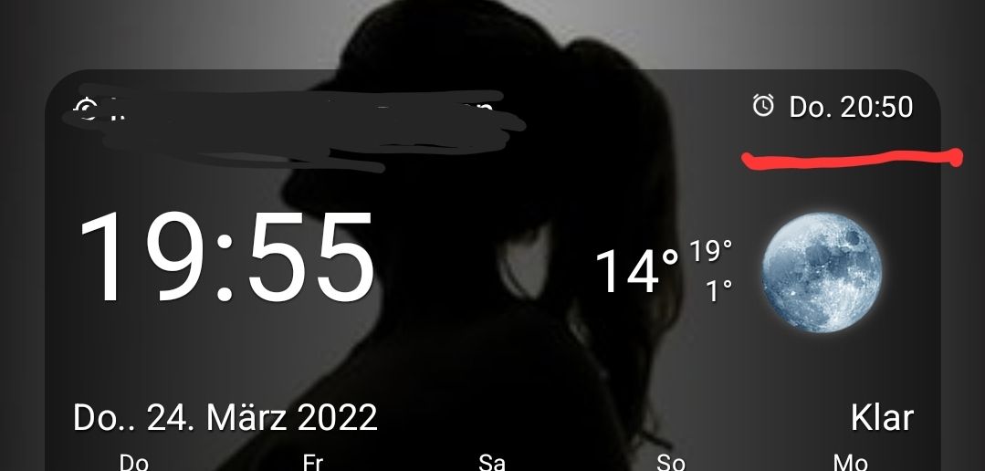

    Naja... Bildlich sieht das so aus:

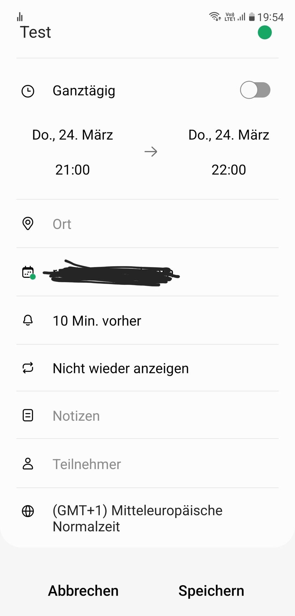

    1. Mit Termin inkl. Erinnerung.
    Termin inkl. Erinnerung erstellt
    Termin wird als Alarm in Widget angezeigt.

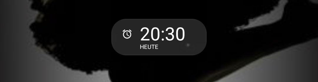

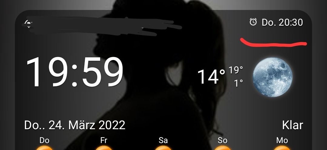

    2. Mit Wecker vor dem Termin.
    Alarm in der Uhr gestellt auf 20:30 Uhr. Also vor dem Termin.
    Und im anderen Widget ebenfalls.
