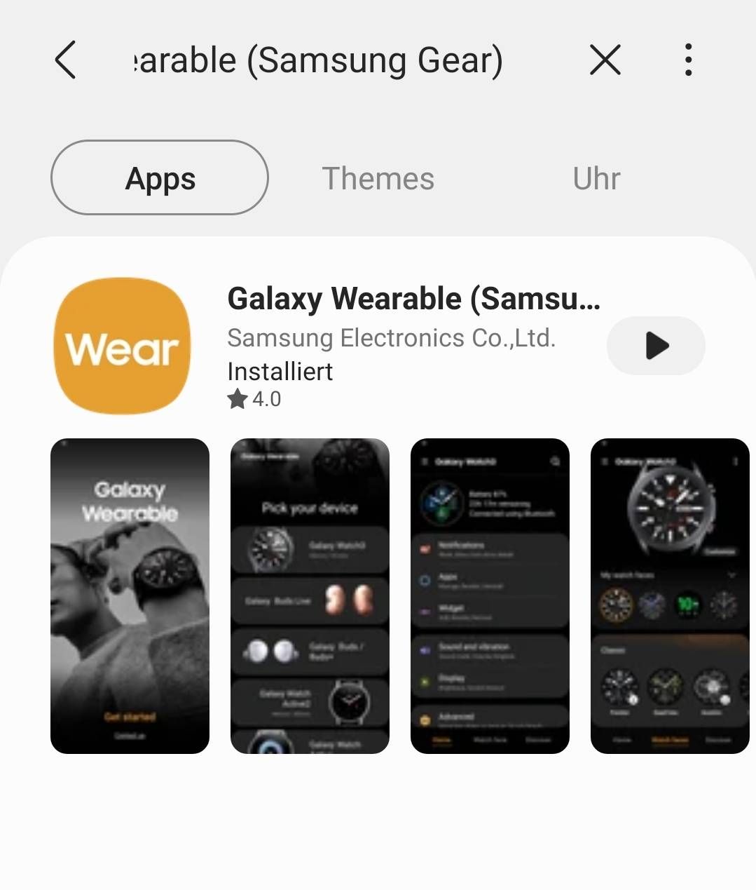

Geh bitte mal in den Galaxy Store und auf die Suchfunktion. Gib dort Galaxy Wearable ein. Dort wird Dir angezeigt ob die App wirklich installiert ist.
Ja eben, habe mich gewundert da nun von der Health App geschrieben wurde.
Da wird sie nicht als installiert angezeigt. Da lässt sich die app aber installieren.
Dann starte von dort die Installation und öffne sie anschließend, um zu testen ob sie wieder funktioniert. Wenn ja, starte das Smartphone zur Sicherheit neu. Dann würde ich auch die Watch zunächst neu starten. Geh auf der Watch in die Einstellungen. Dort, ziemlich weit unten im Menü findest Du die Option " Mit neuem Smartphone verbinden ". Auswählen und dann die Verbindung zum Smartphone und der App neu einrichten.

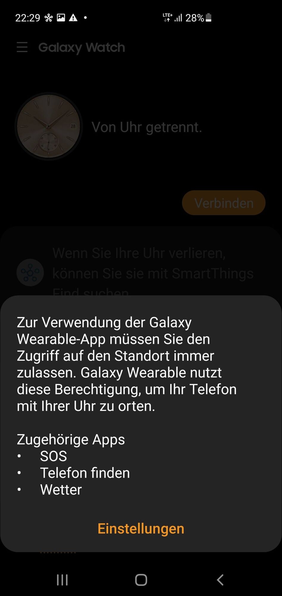

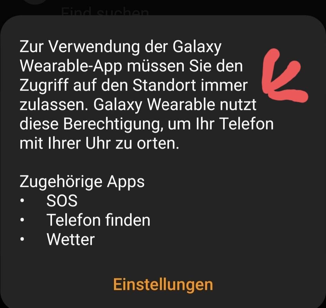

Wenn die app jetzt auch noch funktionieren würde.... aber ich komme über diese doofe Berechtigung nicht raus. :confused:

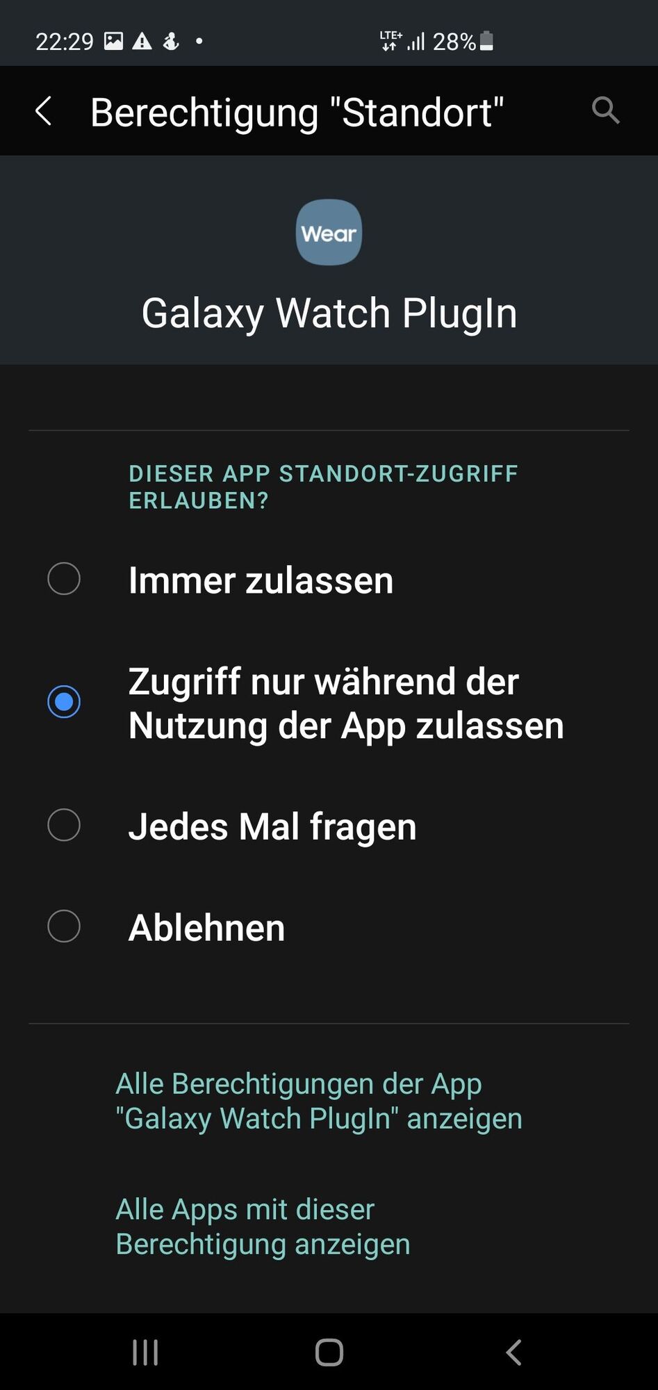

 es springt nur mit den Einstellungen hin und her. Somt kann ich die watch nicht koppeln.
Ich komme auch bei der watch nicht über die ersten schritte raus.
Hier solltest Du, wie auch gefordert, die Berechtigung auf " immer zulassen " setzen. Sonst geht's nicht weiter.
