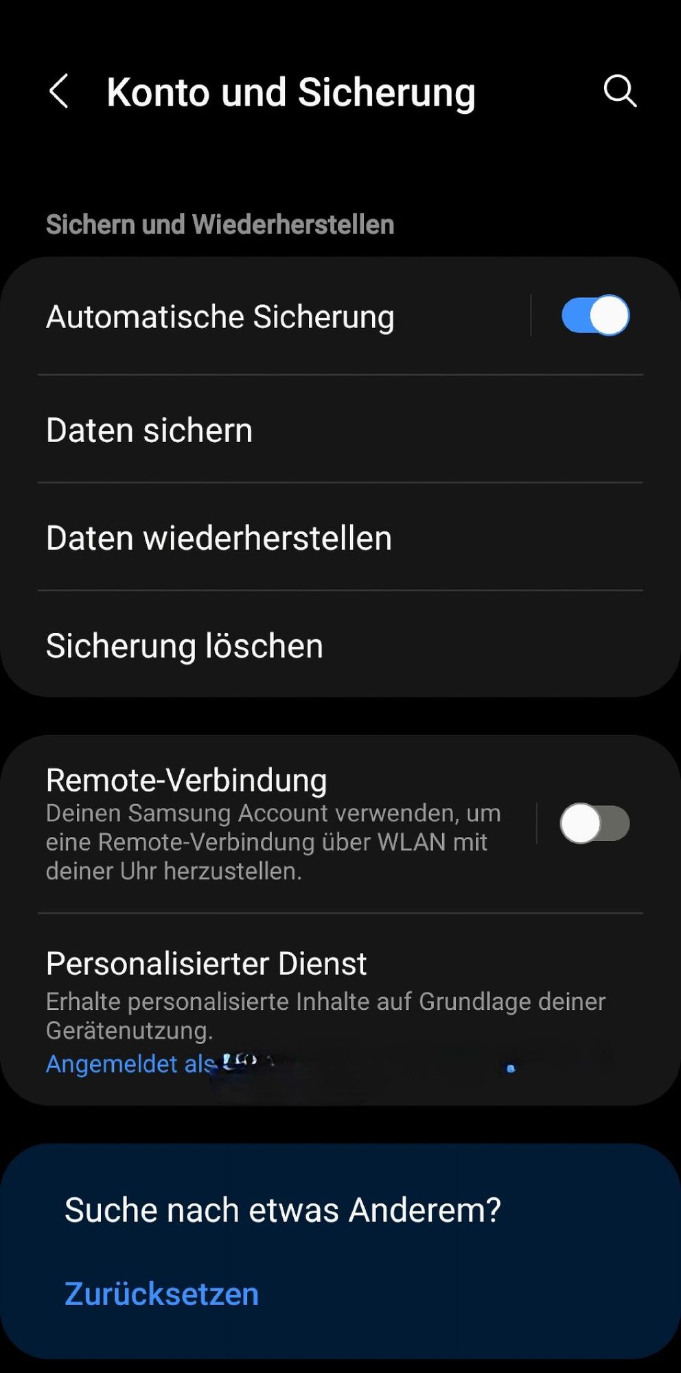

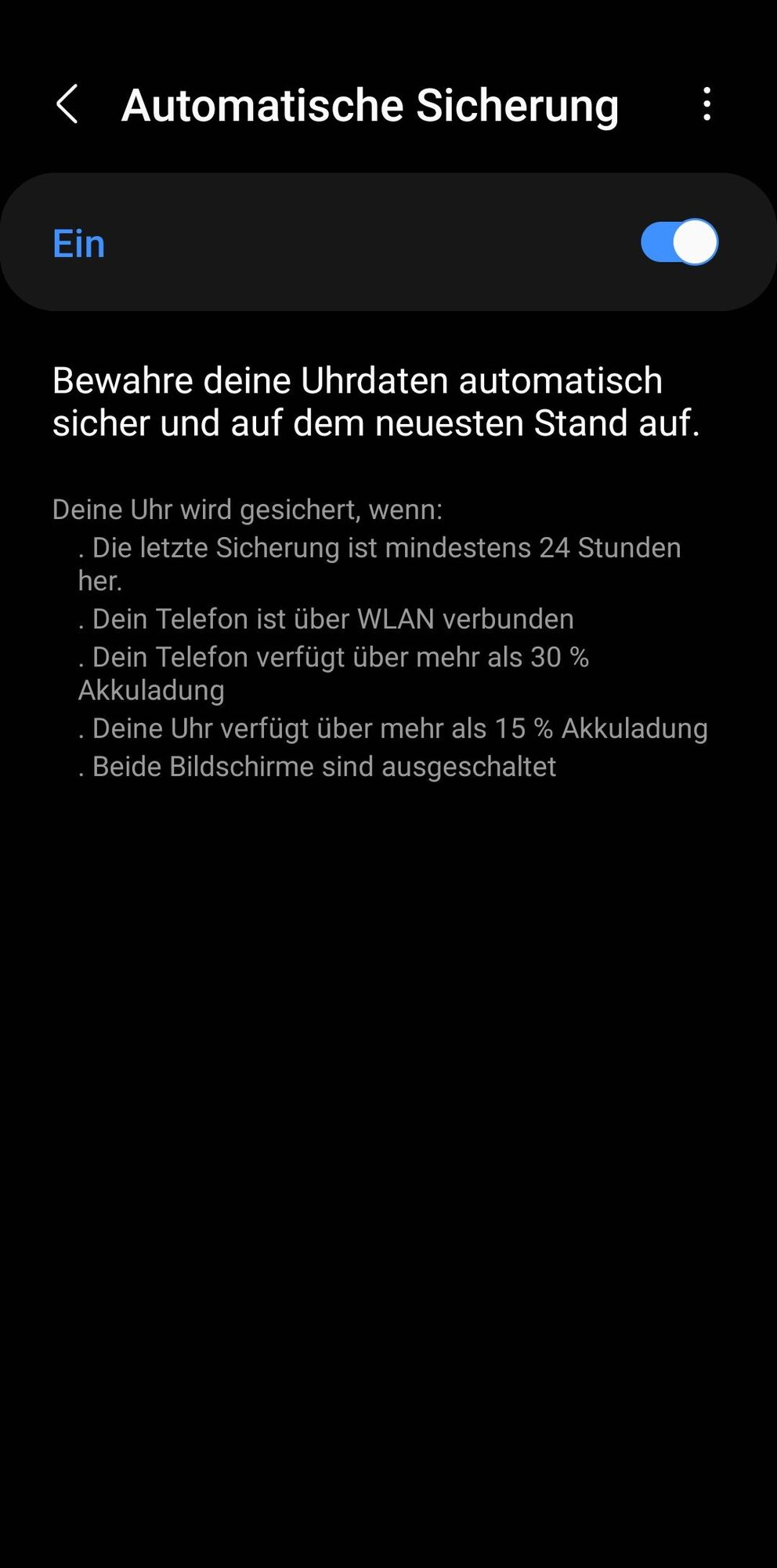

Wenn du meinen Beitrag vollständig gelesen hast, ist dir sicher aufgefallen, dass ich auch von "deinem Ratschlag " geschrieben habe. Es geht mir nicht um die "normale Sichererung", die du auch in deinen Screenshots dargestellt hast, sondern um die Sicherung mit Smart Switch! Die " normale/einfache Sicherung" stellt nur ganz wenige Einstellungen wieder her, Smart Switch aus der Werable App alle!
Zumindest solltest Du Deine Mailadresse aus dem Screenshot entfernen. Ansonsten wie schon geschrieben viel Erfolg. Ich habe über den Weg bisher noch keine Daten vermisst, sogar die ESIM wurde problemlos wieder eingebunden. Wobei ich ehrlich gesagt mit den Standard Ziffernblättern zurechtkomme.
