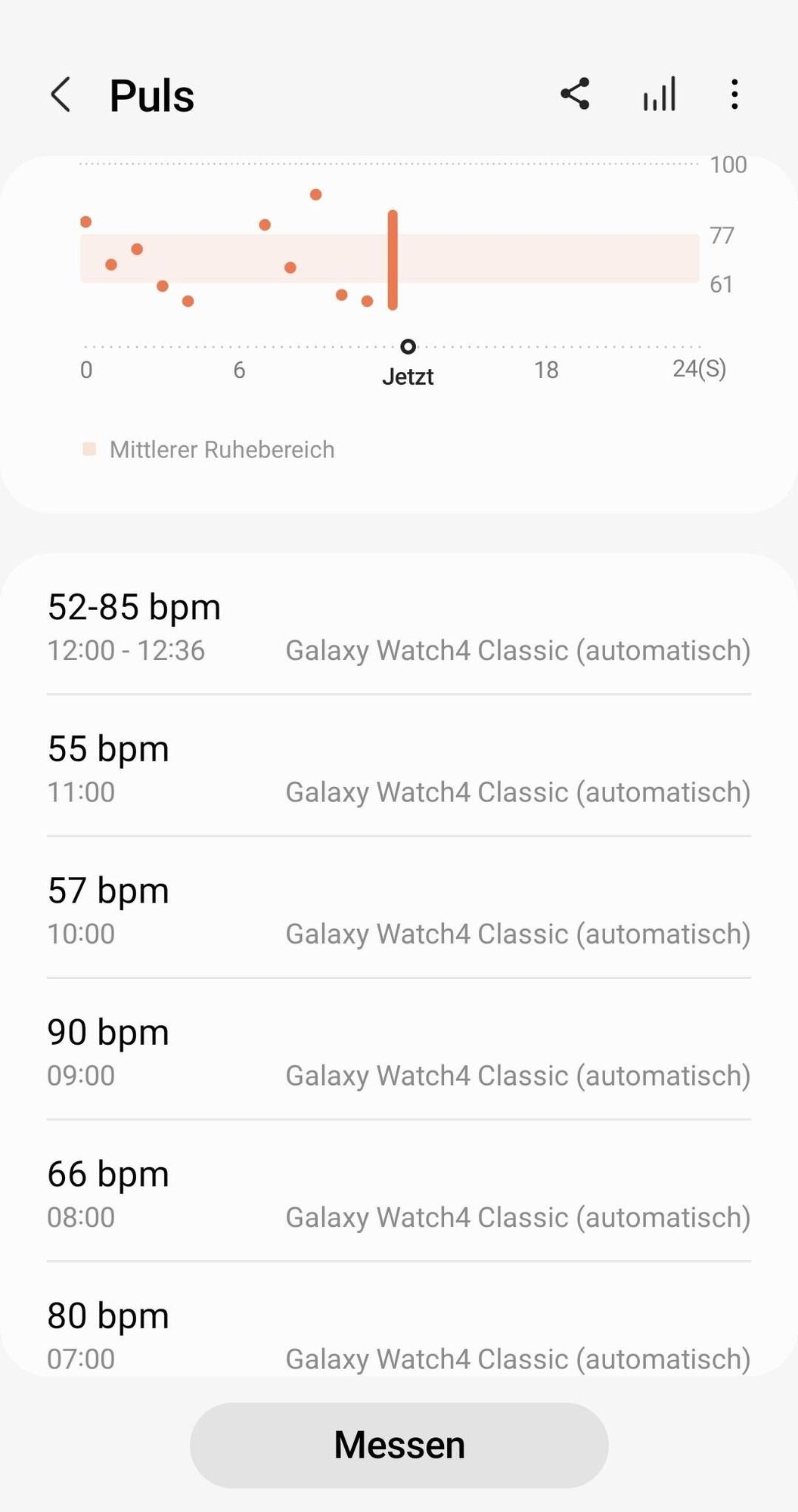

Ich habe seit gestern meine Watch 4 44mm. Leider wird der 10min Puls im Ruhezustand nicht gemessen.Die fortlaufende Messung funktioniert problemlos. Muss das System erst ein paar Tage fortlaufende Werte haben, damit die Messung alle 10min funktioniert? Das Schlaftracking hat funktioniert - jedoch auch ohne Pulswerte.
Hat der Schlafenzeitmodus da Auswirkungen drauf? Den habe ich genutzt, um Akku zu sparen.

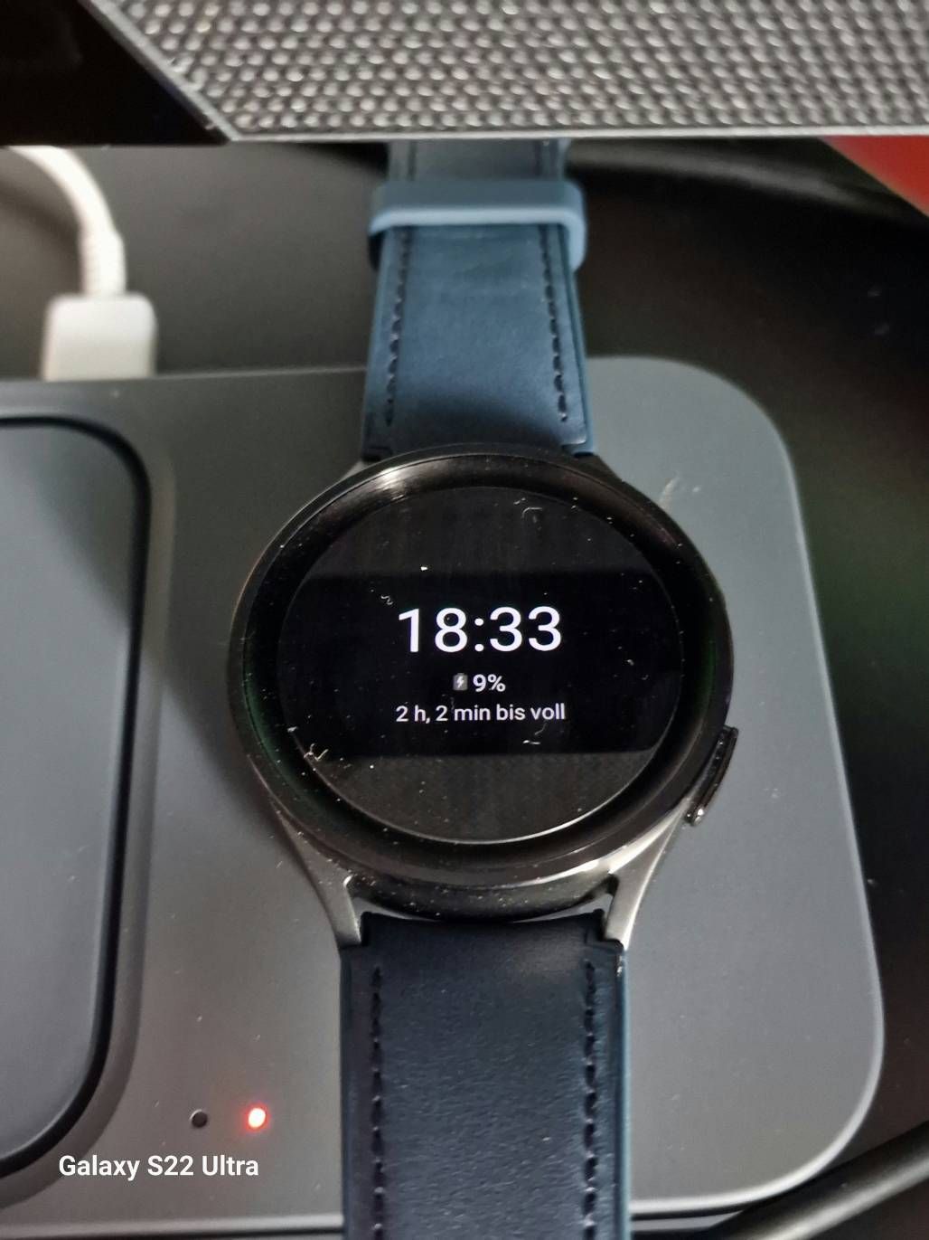

Nutzt jemand den Schnelllader Duo P5400?Die Uhr braucht auf dem dafür vorgesehenen Platz 3-4h zum Vollladen. Ist das normal?

Eigentlich sollte die Uhr, wenn 10min-Messungen eingestellt sind, auch alle 10min was messen.
Versuch doch beim nächsten Mal den Schlafenzeitmodus auszuschalten, um zu schauen, ob er der Grund dafür ist, dass der Puls nicht gemessen wird.

Die Schnelllader die induktiv arbeiten haben maximal 15 Watt die aufgeteilt werden, d.h. für die Watch bleiben 3 Watt übrig. Ich habe hier schon mehrfach gelesen dass das Laden dort länger dauert als auf dem mitgelieferten Ladepad, habe das bei mir aber noch nicht getestet.

Pulsmessung alle 10min in Ruhezustand sagt der Satz schon. Es wird nicht alle 10min gemessen, sondern nur wenn du in Ruhe bist. Also irgendwo sitzt, liegst oder den Arm relativ lange ruhig hältst. In der Health App kannst du dann auch sehen wann gemessen wurde. Falls dein Puls nicht gemessen wird, auch im Schlaf nicht, kann es sein, dass deine Watch zu locker am Arm ist.
3 bis 4 Stunden vollladen ist nicht normal, meine watch 5 pro braucht auf dem p5400 2 Stunden von 0 bis 100%.
Was für ein Netzadapter hast du angeschlossen?

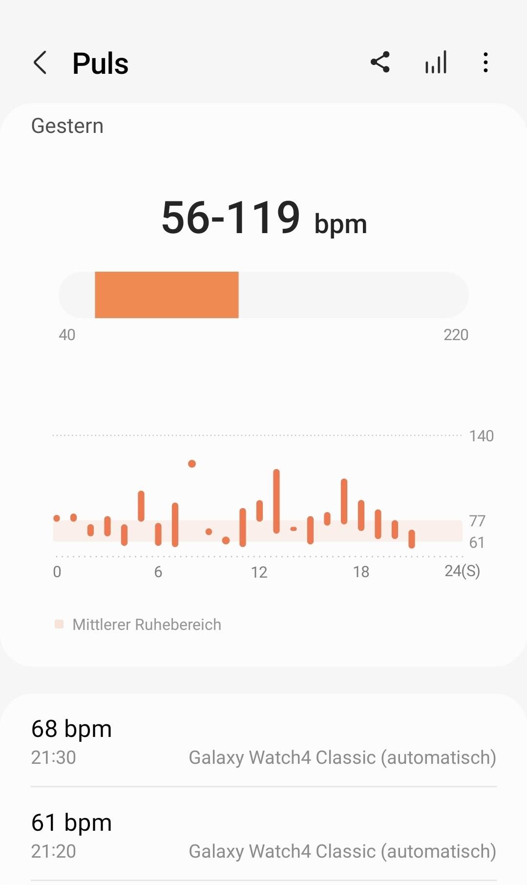

Bis gestern Abend, hat meine Uhr (Watch 4 Classic) jeden Tag, alle 10 Minuten fleißig den Puls gemessen. Auf einmal misst meine Uhr nur noch jede Stunde den Puls. Habe meine Uhr auch schon auf Werkszustand zurück gesetzt, aber ohne Erfolg. Die fortlaufende Pulsmessung funktioniert einwandfrei.
