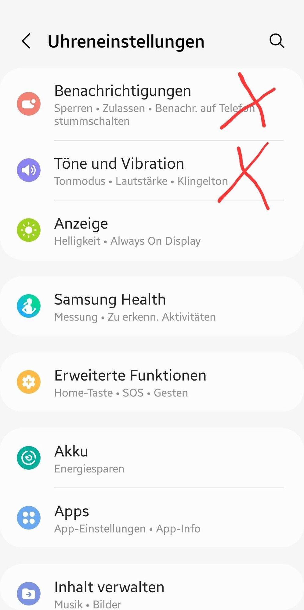

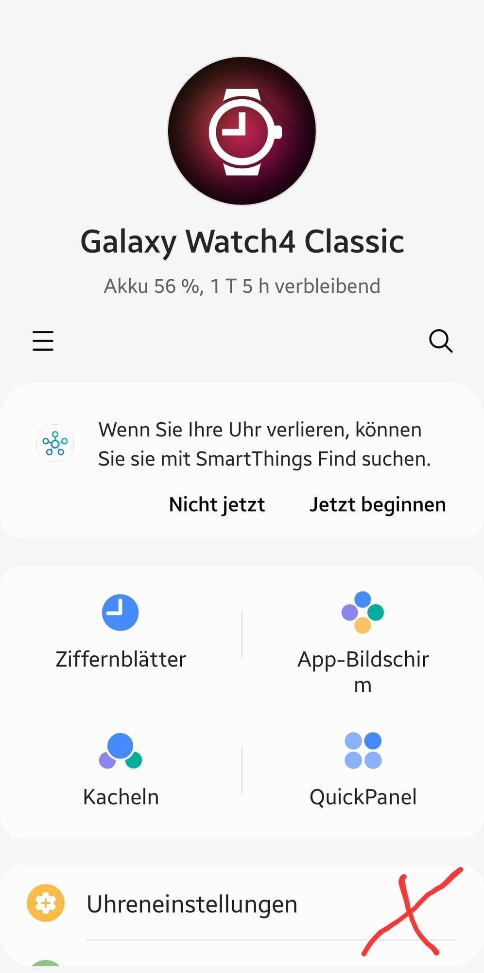

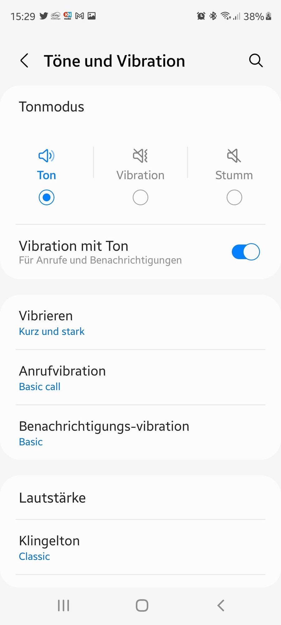

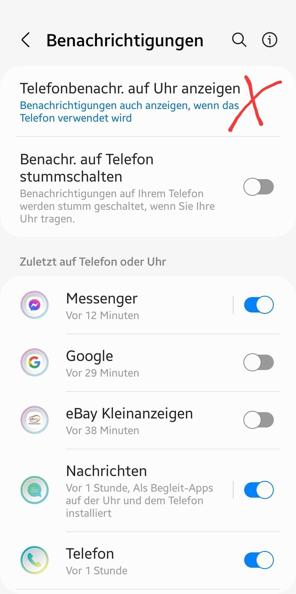

Es reicht nicht die entsprechenden Apps in der Wearable App zu aktivieren.
Nehme bitte mal unter den von mir angekreuzten Punkten die für dich passenden Einstellungen vor, dann sollte es eigentlich funktionieren.

Sorry die Bilder sind in der verkehrten Reihenfolge hochgeladen. Das erste Bild ist ganz rechts. :laugh:
Hallo L: @ningning2015 , danke für deine Bilder und der Beschreibung. Da ist ja nicht gross was einzustellen gewesen. War alles so eingestellt und hat demzufolge auch nichts gebracht, leider.

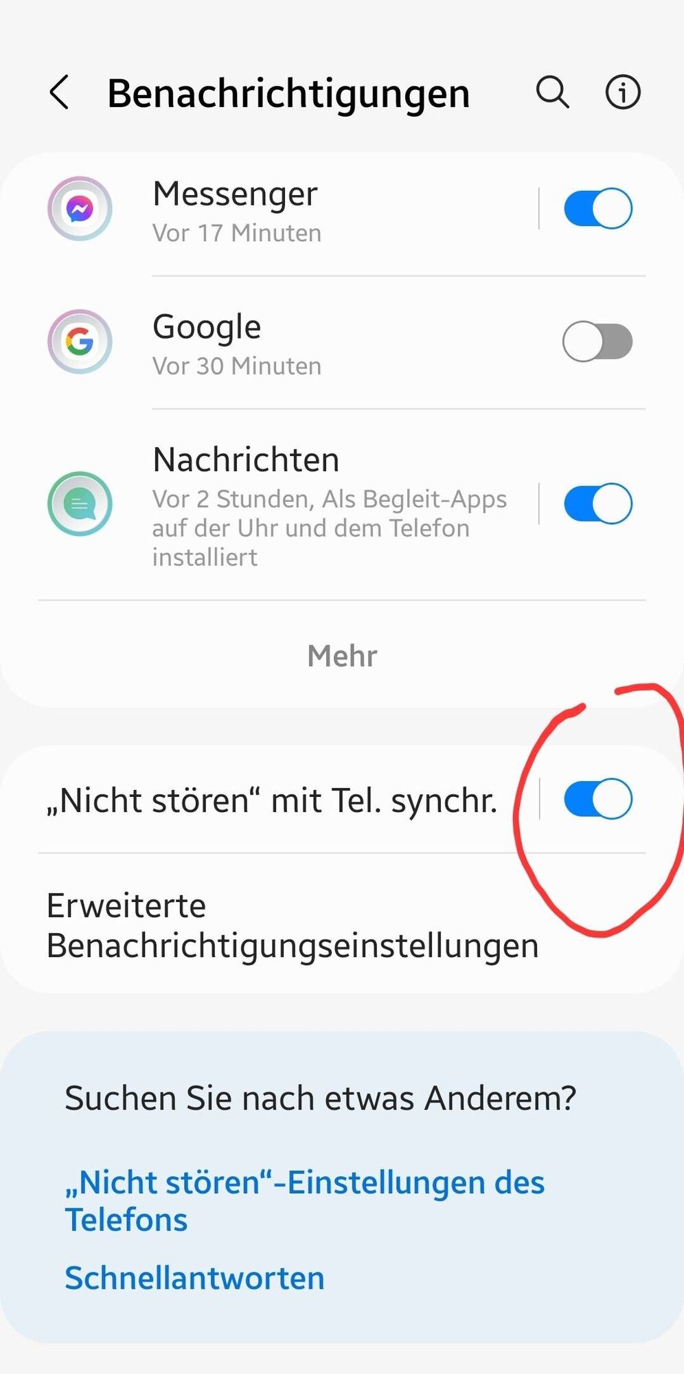

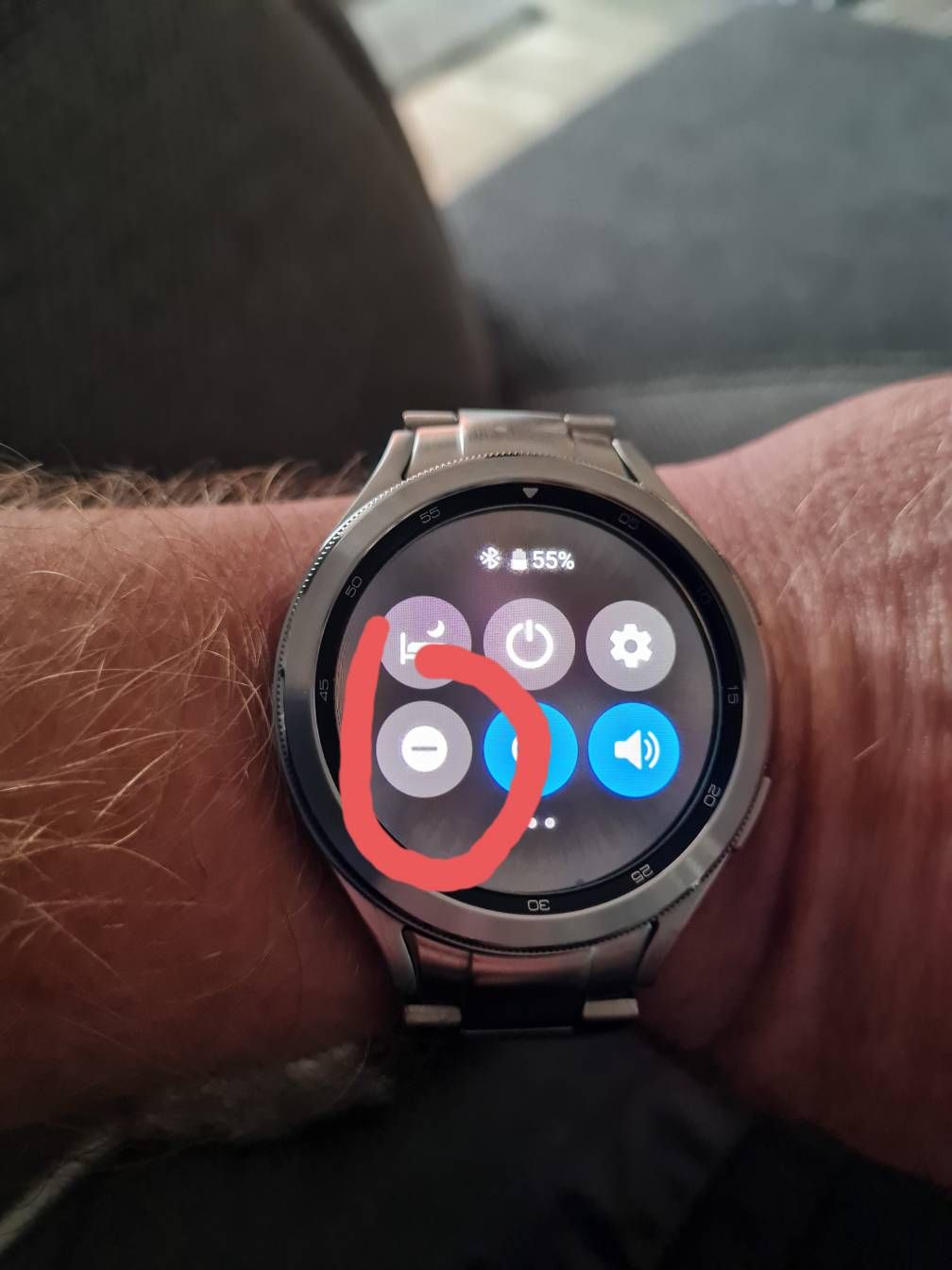

Dann gehen mir so langsam auch die Ideen aus. Schaue doch bitte noch einmal in der Wearable App in deine Benachrichtigungseinstellungen ob du diese Einstellung aktiviert oder deaktiviert hast. Sollte diese deaktiviert sein, dann überprüfe mal im quick panel auf der Uhr ob du eventuell nur die Uhr auf "nicht stören" eingestellt hast.
nun gehts wieder...Da ich auf meinem Smarti zwar Ton und Vibration zulassen aktiviert ist, aber in dem Untermenü weder Ton noch Vibration was hinterlegt, kam auch bei der Uhr nichts an. Nun bei Vibration eine Variante hinterlegt, nun gehts. Dachte eigentlich das es unabhängig voneinander funzt, aber dem ist wohl nicht so...
