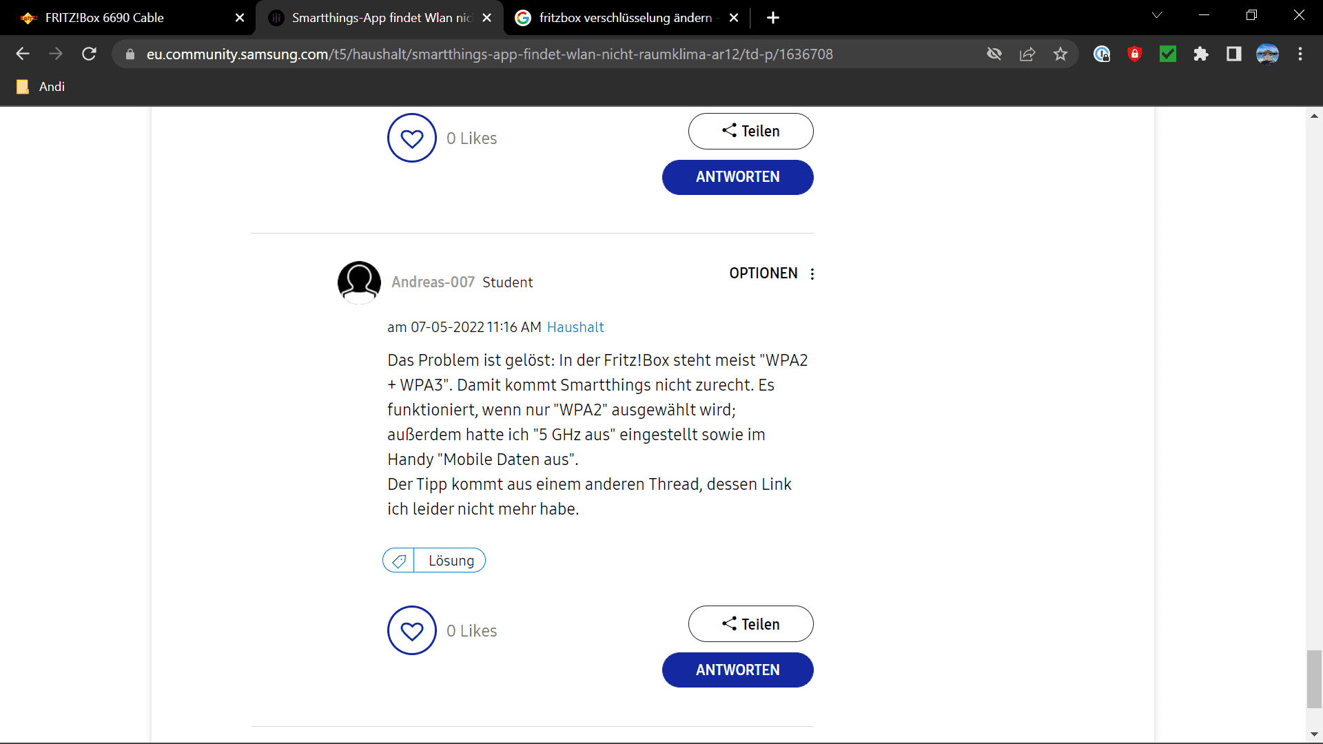

Geh mal so vor *270c_1f3fc.png* Danach kannst Du 5GHz wieder aktivieren. Sollte mit jedem Router funktionieren. Bei dieser kurzen Distanz nimm mal den Repeater weg
Rechts im Kommentarfeld die 3 Punkte anklicken *270c_1f3fc.png* L: Lösung in ursprünglichem Beitrag anzeigen
Wie weit ist die Waschmaschine vom Router entfernt (Keller)? Ich hatte das Problem auch. Hab jetzt einen Repeater dazwischen und seit dem ist Ruhe.
Vielen Dank! Der Router ist ca 5m entfernt...der Repeater ca. 50cm.
Hallo Andi! Zumindest jetzt mit Deiner Hilfe hat es funktioniert! Frage ist wie lange das so bleibt? Weißt Du, ob mobile Daten auf dem Handy AUS bleiben müssen? Vielen lieben Dank erst einmal!
Nein, wenn die Verbindung steht kannst Du alles wieder einschalten. *270c_1f3fc.png* :great: Wenn es funktioniert bitte "Lösung akzeptiert" markieren. Dann finden User die Antwort in der Suche. Danke
