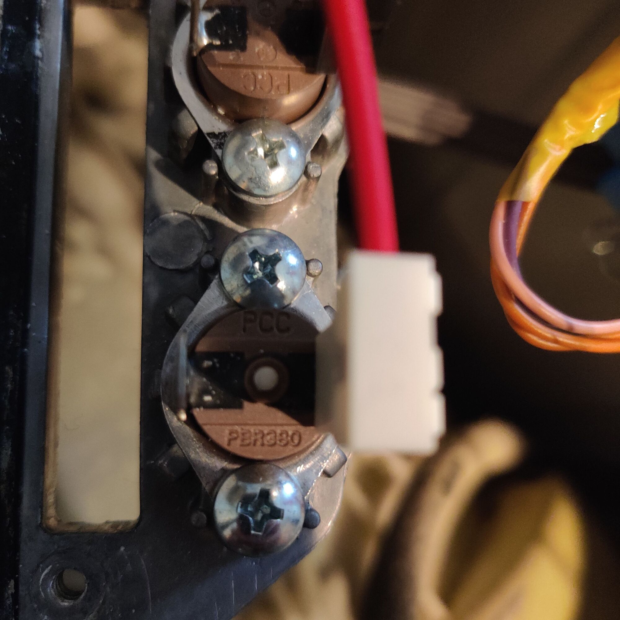

Ich habe jedoch einen Hitzesensor gefunden, den ich drücken konnte. Ob dies bei mir hilft, kann ich gerade noch nicht sagen, da ein Testlauf läuft. Vielleicht aber bei Ihnen, sofern sich das Problem bei Ihnen noch nicht behoben lassen hat?
Im Bild unten sehen Sie die 2 Hitzesensoren. Diese liegen gleich unter dem Deckel der WaMa und sind rechts neben dem großen silbernen "Rohr". Der untere von den beiden hat einen kleinen weißen Stift. Dieser war bei mir höher gestanden. Diesen habe ich gedrückt. Solche Sensoren kenne ich von anderen Geräten. Da ist der Hitzesensor, sofern dieser ausgelöst wurde, auch mit einen eindrückbaren Stift versehen. Vielleicht hilft Ihnen diese Information. Ich werde jedoch hier weiter berichten.

Ich möchte mich noch einmal auf mein gepostetes Bild beziehen.
Meine WaMa trocknet nun wieder!!
Ich habe mir diese beiden Sicherungen bestellt, sowie den Temperaturfühler für den Heizungskanal und diese getauscht. Die Heizung war es somit nicht. Ob es jetzt eine bzw. diese 2 Sicherungen war und/oder der besagte Temperaturfühler kann ich nicht genau sagen. Da es ziemlich nervig ist, ständig das halbe Gerät zu zerpflücken bleiben die Teile jetzt drin. Kosten in etwa bei 20 bis 30 € je nachdem wo man die Teile bestellt. Also kein Vergleich zu einen etwaigen (Samsung)-Techniker. Der Arbeitsaufwand hält sich ebenso in Grenzen.
Bitte beachten Sie bei der Bestellung der Teile auf das "Aussehen" des Ersatzteils. Es gibt 2 Ersatzteileshops, die Anhand von Explosionszeichnungen und den dortigen Nummern den falschen Temperaturfühler liefern.
