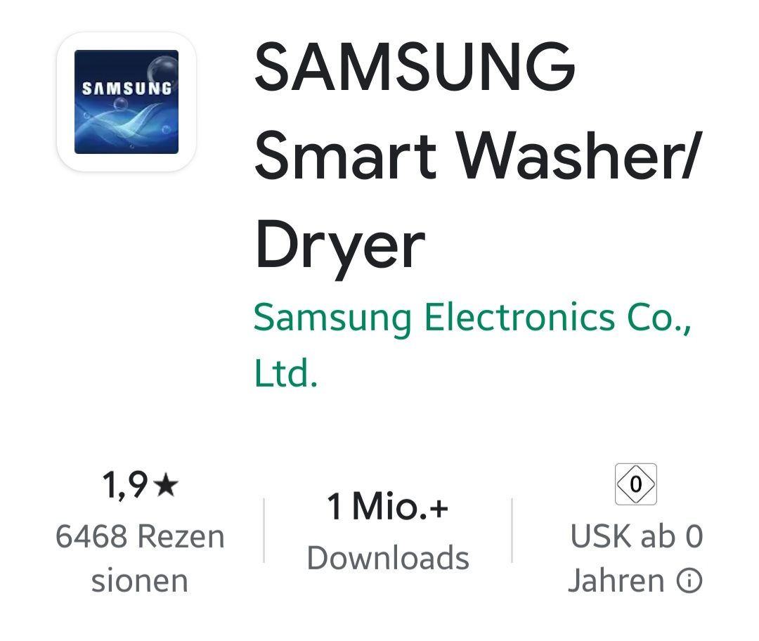

Schau mal, Du hast Smart Check mit dabei .
Unter Deiner Sensorentasten befindet sich eine Lupe mit einen Pluszeichen. Das wäre Smart Check. Du benötigst eine extra App um es auslesen zu können.
Diese findet man im Play Store.
 Schau mal, ob die Maschine irgendein Fehler anzeigt.
Man könnte ja fast auf einen defekt vom Schalter tippen, aber so genau weiß ich es leider auch nicht.
Es ist ja dieses Klacken, was nicht aufhört.
Probiere erst einmal Smart Check und schau in der Bedienungsanleitung mal nach.
