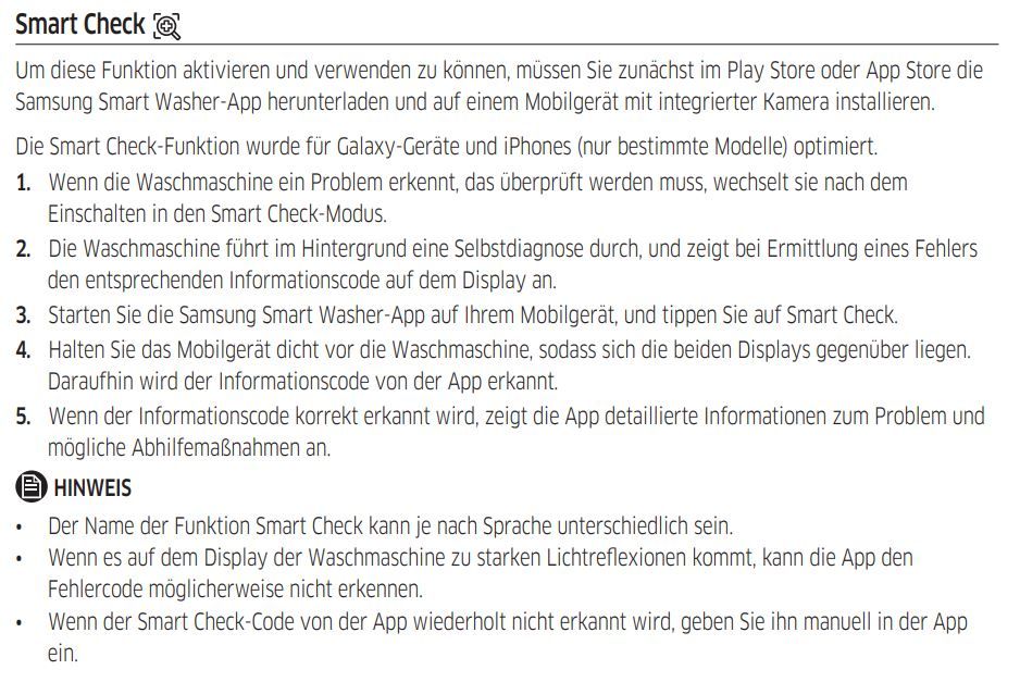

Ist nicht diese Waschmaschine geeignet für Smart Check ?

Sollte sie Wlan fähig sein, dann würde ich Smart Check App hinzuziehen.

Dein Modell verfügt übrigens über Smart Check. Wie genau das funktioniert erfährst du im Handbuch:
Hallo ich habe alles überprüft. Leider ohne erfolg. Bzgl. Strom und Wasseranschluss wurde auch nichts geändert, als das Problem auftrat. Smart >check habe ich ausprobiert, aber es wird kein Fehler angezeigt. lg

Auch Smart Check hätte es doch Anzeigen müssen?

Würde diese Option mal öfters testen. Die App musst doch endlich mal eine Störung anzeigen?
Oder fehlt der App irgendeine Berechtigung und sie kann dadurch die Befehle nicht exakt ausführen?
