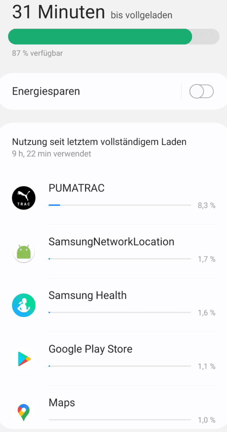

Ah ja, stimmt, da gibt es ja die Samsung Wear App auf dem Smartphone, die mir eine Übersicht anzeigt mit den Apps und Verbrauch und der Möglichkeit sie zu stoppen:
"Nutzung seit letztem vollständigen Laden": 9h 22min

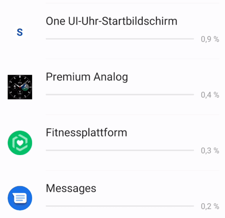

Davon lädt sie jetzt seit über einer Stunde, d.h. weniger als 8h hat die durchgehalten. Apps Anteile siehe Screenshots.
Pumatrac habe ich erst gestartet, als das Desaster schon längst im Gange war. Warum ergibt die Summe der Appsanteile eignentlich nicht 100%? Wer verbraucht da so viel Strom?
Die Kapazität ist während des Laufs ungefähr doppelt so schnell gesunken, wie sonst, d.h. in 25 Minuten von 38% auf 18%.
