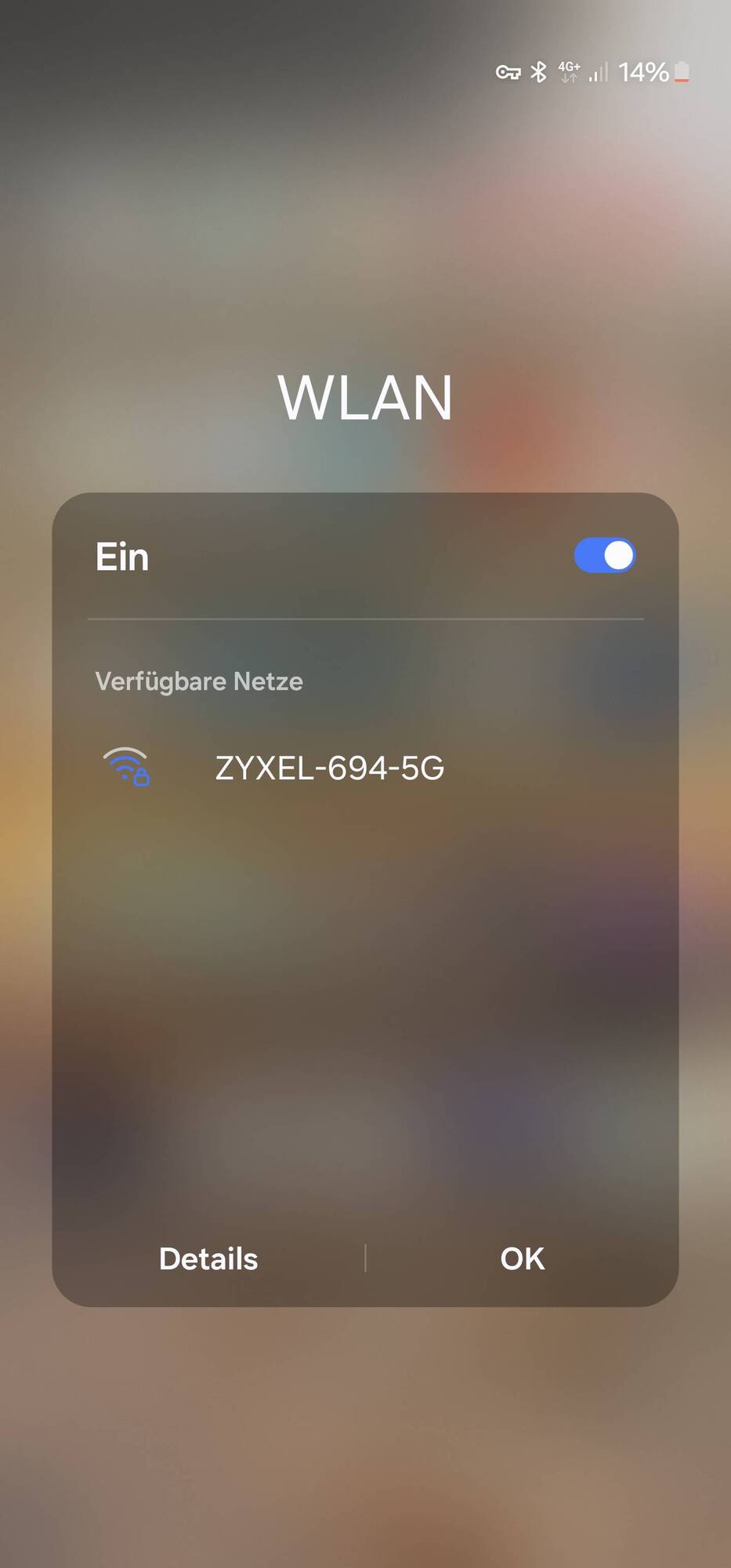

Ich habe mit meinem S23 Ultra ständig WLAN Probleme. Mal findet das Handy das Netzwerk, mal nicht. Das ist schon extrem mit den Verbindungsabbrüchen. Ich schalte schon WLAN ab um über das Mobile Netz zu surfen. Das kann bei so einem teuren Handy nicht angehen.
Gehe mal auf Einstellungen, Verbindungen, WLan. Dort findest Du bei der gewählten Verbindung ein Zahnrad. Anklicken, etwas nach unter scrollen und auf mehr anzeigen gehen. Bei MacAdresstyp sollte das TelefonMac ausgewählt sein.
Geh mal in die Einstellungen, zurücksetzen, Netzwerkeinstellungen zurücksetzen.
Hab ich schon zurück gesetzt.. Das S*** Handy findet das Netzwerk einfach nicht. Suche Nach WLAN Netzen > Verfügbare Netzwerke wird ein einziges angezeigt, aber nicht meins ...
Ist dein W Lan Sichtbar ?
Kannst Die Zugangsdaten auch von Hand Eingeben wenn es Unsichtbar ist
Hm. Ne... Auf dem Handy wird nur 1 Netzwerk angezeigt. Auf meinem Tablet 12.... also liegt es nicht daran, ob meins sichtbar ist.
