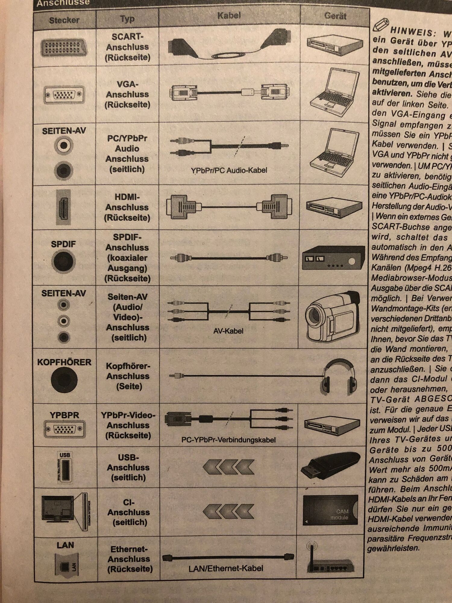

als Neuling hoffe ich hier Hilfe zu erhalten, da ich meine neue Soundbar HW-T400 nicht mit meinem TV verbinden kann. Folgende Anschlüsse sind am TV vorhanden (siehe Bild)

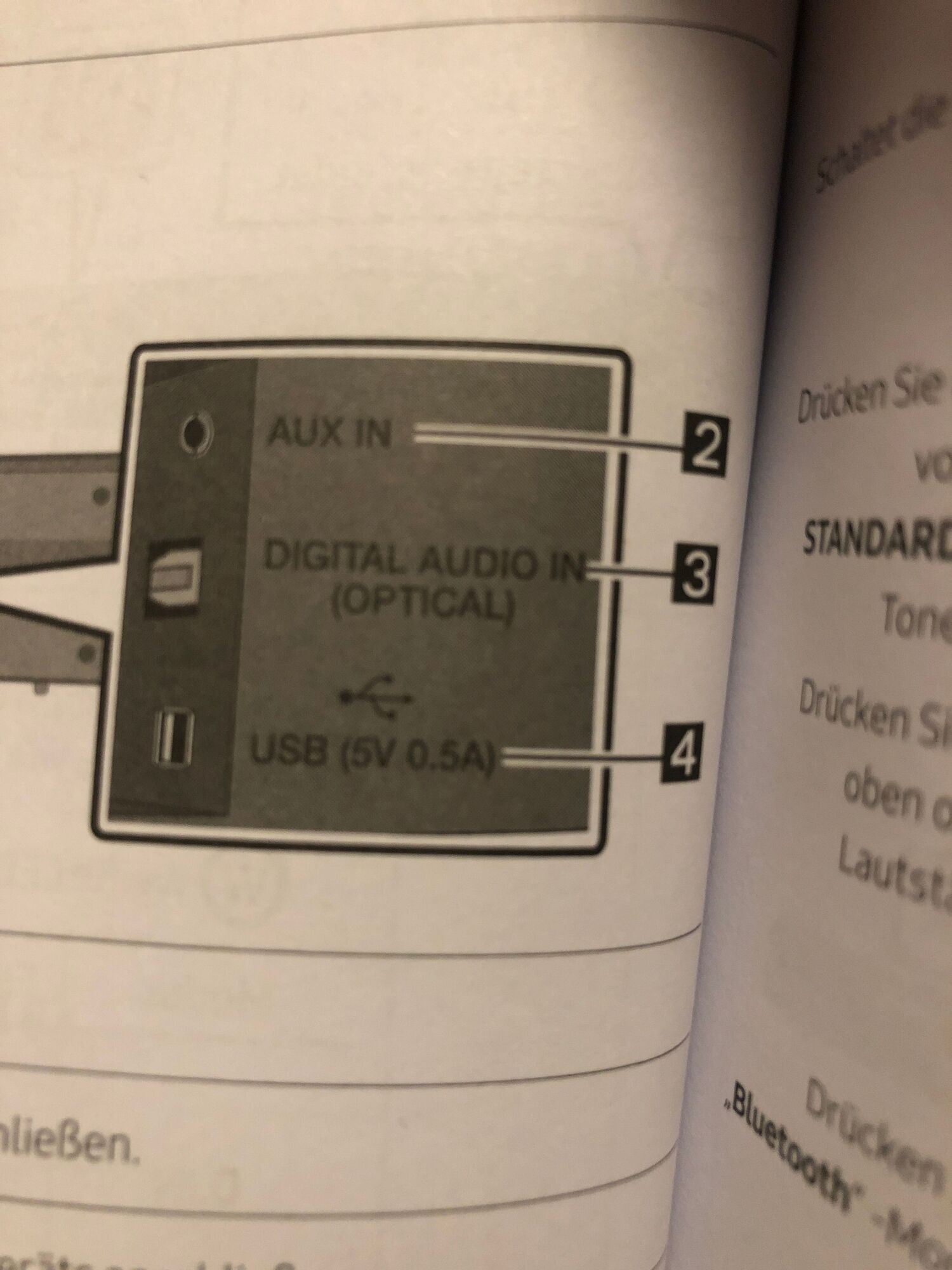

die Soundbar verfügt über folgende Anschlüsse (siehe Bild) sowie Bluetooth

Die einzige Möglichkeit die ich sehe, ist über einen Klinkenstecker vom Kopfhörer Ausgang des TV zum AUX IN der Soundbar L: Lösung in ursprünglichem Beitrag anzeigen
Also, wenn ich mir die anschlüsse von beiden anschaue, dann wirds wohl nicht, ohne Adapter gehen, mich wundert es, das dein TV keinen Optischen Aus/Eingang hat, oder deine Soundbar kein HDMI anschluss, diese beiden Anschlüsse sollten doch die Geräte haben, denke ich jetzt mal L: Lösung in ursprünglichem Beitrag anzeigen

Also ich sehe da auf Anhieb keinen Weg, der Fernseher ist einfach zu alt. Das sind ja alles Anschlüsse die heute keine Verwendung mehr finden.
Ja könnte gehen, damit ist die Soundbar aber auf Stereo beschränkt.
TV zu alt und eine günstige Soundbar. Da ist die Auswahl der Anschlüsse gering
Ja das es alte geräte sind ist mir bewusst, es gibt, aber ein Haufen von Adapter, so habe ich meine Super Nintendo an meinen TV anschliessen können, und der Nintendo hat weniger Anschlüsse, als die Soundbar, aber der TV HDMI. Ich würde erst mal versuchen, einen passenden Adapter zu finden, neu kaufen kann man immer noch, je nachdem wie wichtig es ihm ist :embrass:

Ich hab selber noch etwas getüftelt und habe Schlussendlich folgende Lösung für mich gefunden:Da mein TV Empfang über eine Box für net tv läuft habe ich mir diese genau angesehen und diese hat tatsächlich einen digital audio Ausgang verfügt, habe ich diese einfach mit der Soundbar verbunden, um aber auch streamen zu können habe ich die Soundbar zusätzlich mit dem am tv befindlichen ama***-Stick per Bluetooth verbunden und was soll ich sagen: es läuft alles gut.Wenn es aber noch Ideen für Adapter gibt die man nutzen kann freue ich mich über Input Liebe Grüße
