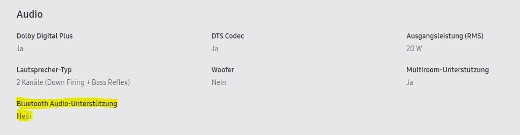

Ich habe mich extra noch einmal bei unseren TV-Experten rückversichert und kann die Aussage meiner Kollegin JudithH oben nur noch einmal mit Nachdruck bestätigen: Der Samsung MU6199 hat kein Bluetooth und dementsprechend kann kein Audioausgang via Bluetooth angeschlossen werden. Auch eine Aufrüstung mithilfe eines Bluetooth-Dongles ist nicht möglich.

auf welchem Produktdatenblatt hast du die Info denn gefunden, dass das Modell Bluetooth unterstützt? Auf der Produktwebseite unter "Spezifikationen" ist eindeutig angegeben:
MU6199 Bluetooth Audio UnterstützungQuelle: https://www.samsung.com/de/tvs/uhd-mu6199/UE55MU6199UXZG/
