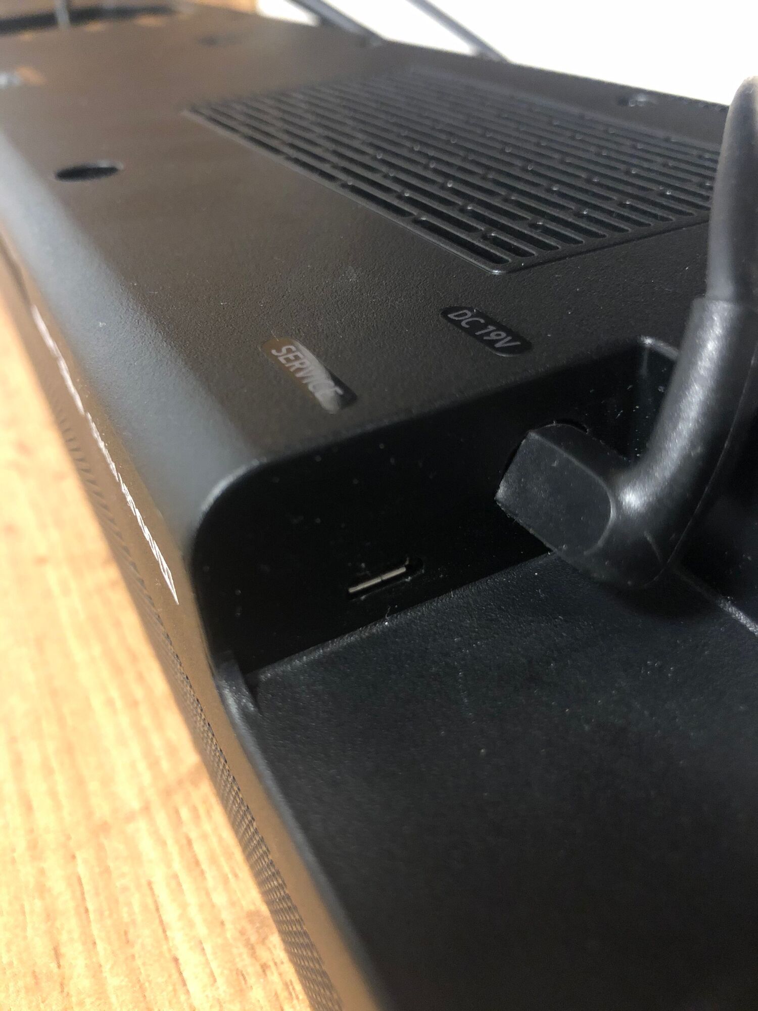

Nein leider - ist eben kein "normaler" USB Anschluss. Sieht aus wie USB C.

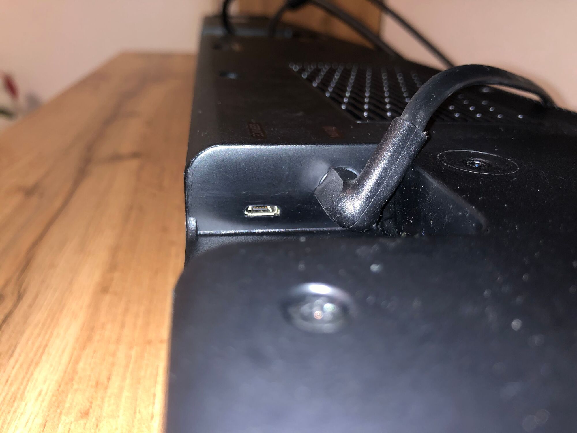

Sorry. Aber in diese Servicebuchse passt bei Gott kein normaler USB Stick...
Das sieht aber nicht wie eine HW-N950 aus.

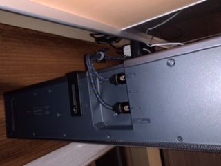

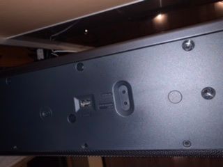

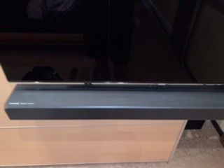

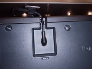

Hier ein paar Bilder der HW-N950
Das ist eine N950
Spannungsanschluss
Service Anschluss
