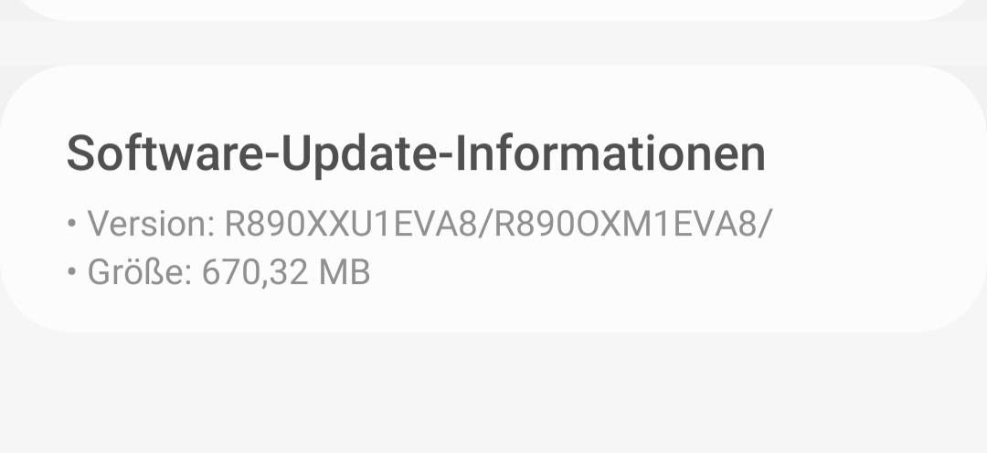

Update Galaxy Watch4 R890XXU1EVA8 Bluetooth und LTE
d.
Das neue Update für die Galaxy Watch4, für beide Versionen Bluetooth und LTE, ist verfügbar.

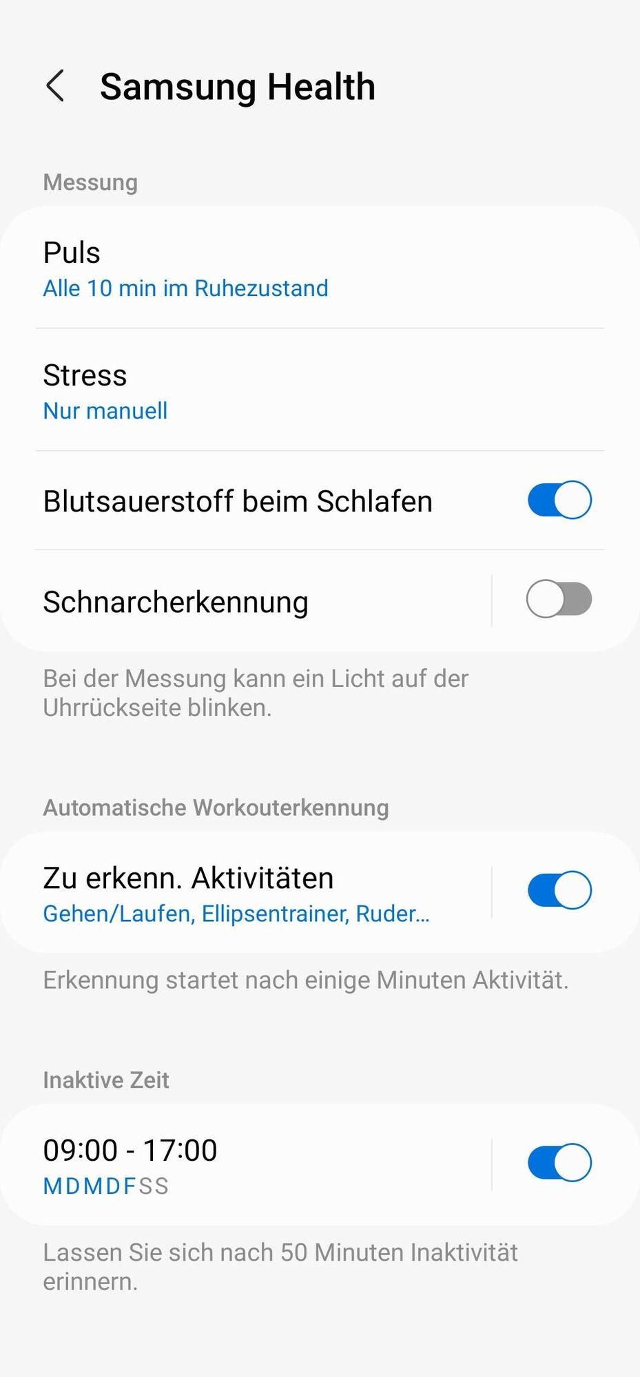

Habe ich auch installiert nur wieder ein Update das verschlimmert statt verbessert wurde , jetzt vibriert die Watch4 auch bei Workout Erkennung nur noch *1f624.png*

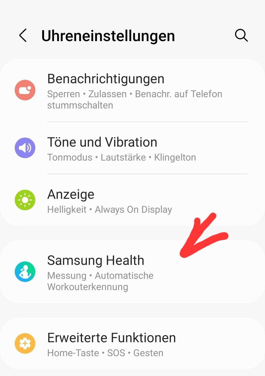

Tipp!! In den Watch 4 Uhreinstellungen der Wearable App funktionieren die Samsung Health Einstellungen erst, wenn man über den Galaxy Store das zeitgleich erschienene Update der Samsung Health App für das Smartphone installiert.
Ansonsten erscheint eine Fehlermeldung.
Danke für den Tipp. Das Update wurde mir direkt beim öffnen der Wearable App angeboten.
Hatte zunächst besagte Fehlermeldung. Mir wurde es erst im Galaxy Store angeboten.
