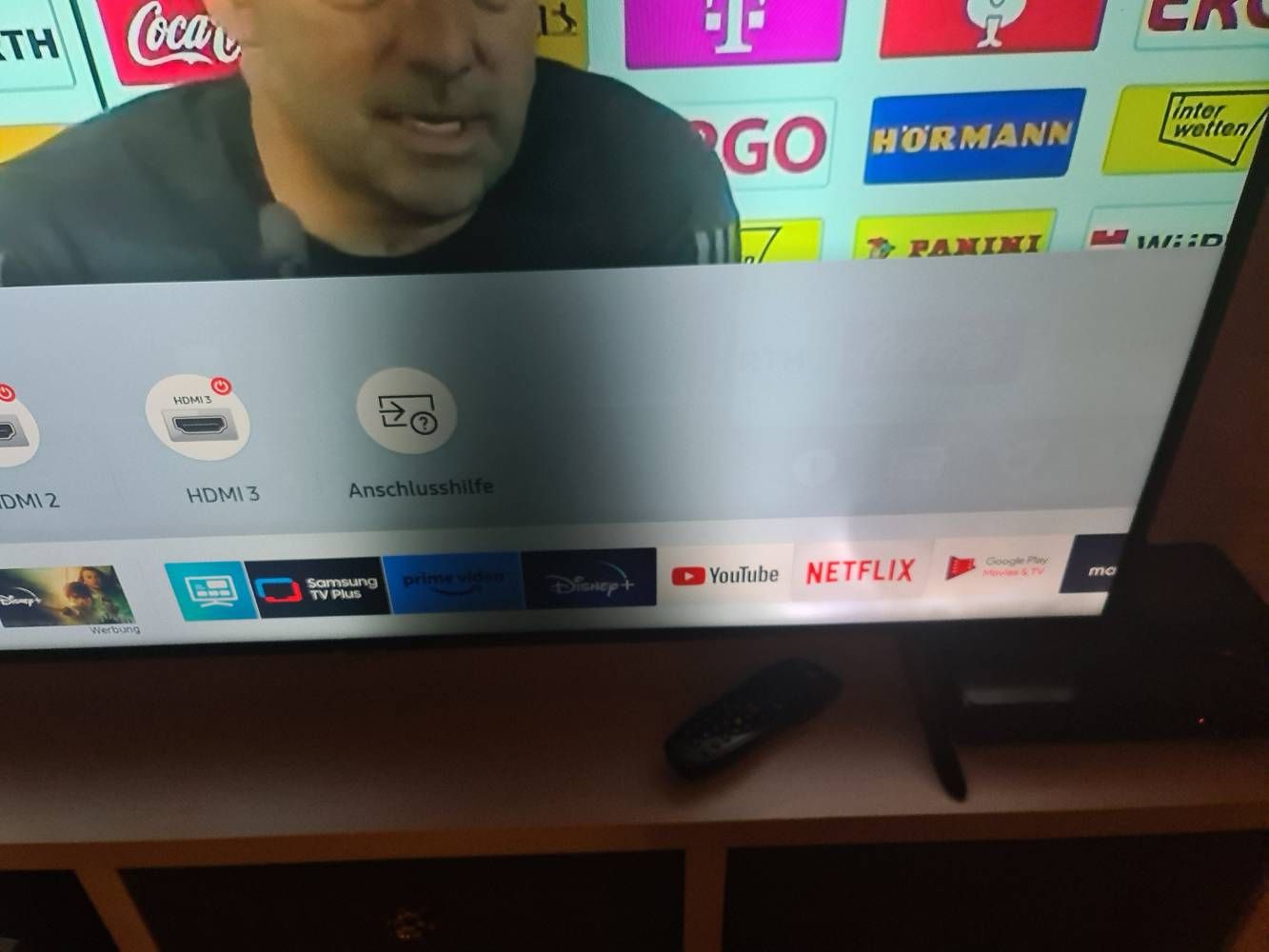

Unser Fernseher hat ein sehr seltsames Bildproblem.
H.
Ein senkrechter Streifen im Bild ist dunkler.
Zudem ist in der rechten unteren Ecke ein hellerer Fleck. Das ist leine Reflektion, sondern das Bild sieht so aus. Zudem wird der Fernseher dort recht heiß.
Die Modellnummer ist UE55NU7179U. Der Fernseher hat also keine Garantie mehr. Ich würde trotzdem gerne wissen, was die Ursache dieses Fehlers sein könnte. Ich tippe auf das Powersupply, allerdings habe ich echt keine Ahnung von Fernsehern, also ist das quasi einfach geraten.
Update: Ich habe den Fernseher mal ganz genau unter die Lupe genommen. Wenn man wirklich ganz behutsam über die helle Stelle fühlt, bemerkt man eine minimale Delle. Auch am unteren Rand ist der Spalt zwischen Bildschirm und Rahmen etwas breiter - Ich würde schätzen so ca. 0,5-1mm. Es Scheint also etwas an den Fernsehr gekommen zu sein. Vielen Dank für alle Antworten*m:1f60a.png*
Das ist ein Fehler in der Hintergrund Beleuchtung des Panel. Scheint so als ob da eine Reihe einen Kurzschluss hat und deshalb die benachbarte mehr Strom abbekommt. Ob sich bei dem Gerät eine Reparatur lohnt und was es kostet am besten mal den Samsung Support kontaktieren unter 06196 7755577.
L: @HeWe015 Eine Reparatur lohnt nicht mehr wirklich, da die Hintergrundbeleuchtung vom Panel defekt ist und ein neues Panel verbaut werden muss.
Also steht vermutl. bei dir ein Neukauf ins Haus oder aber du nutzt den TV solange es so noch irgend geht *m:1f609.png*
