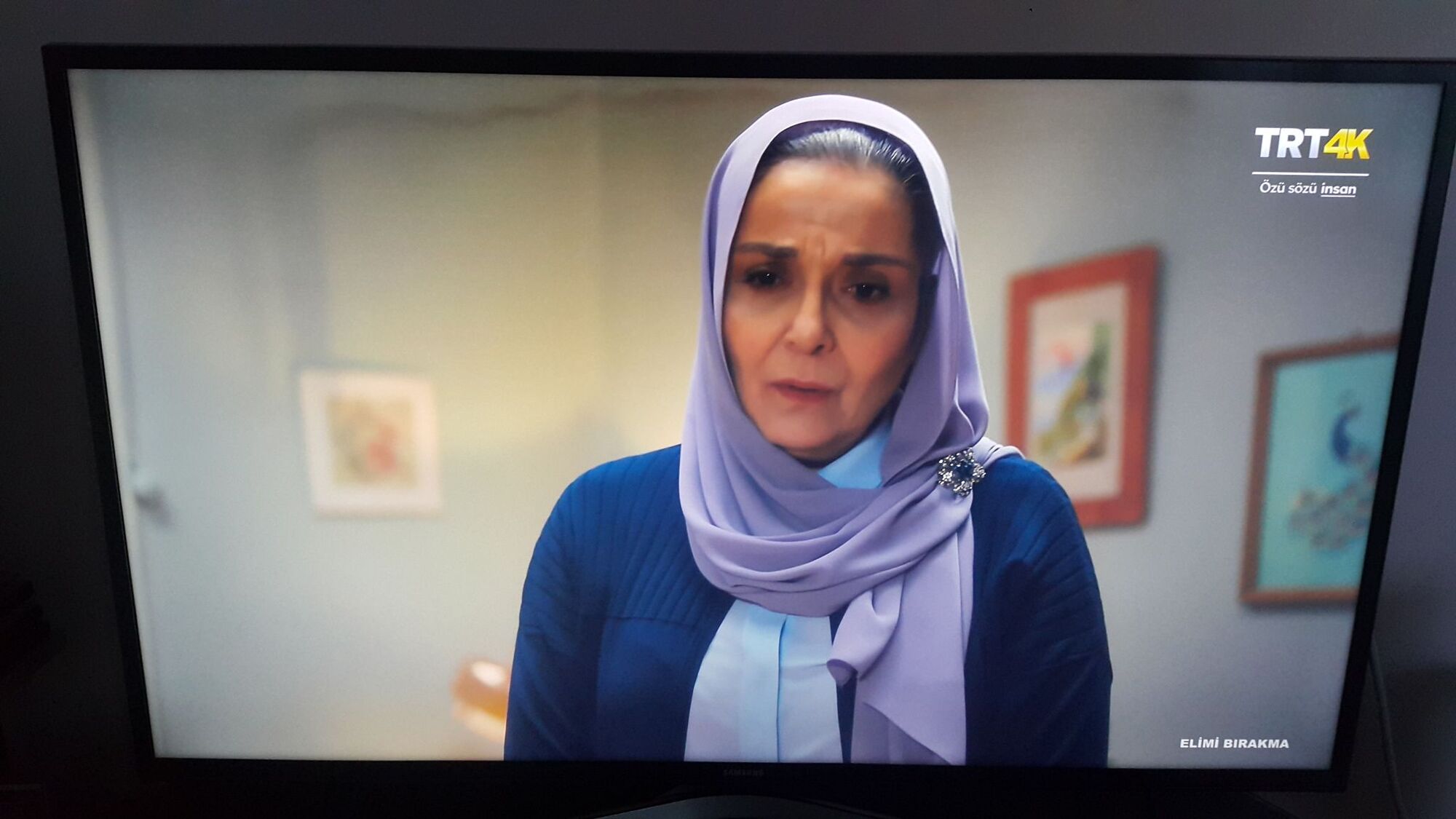

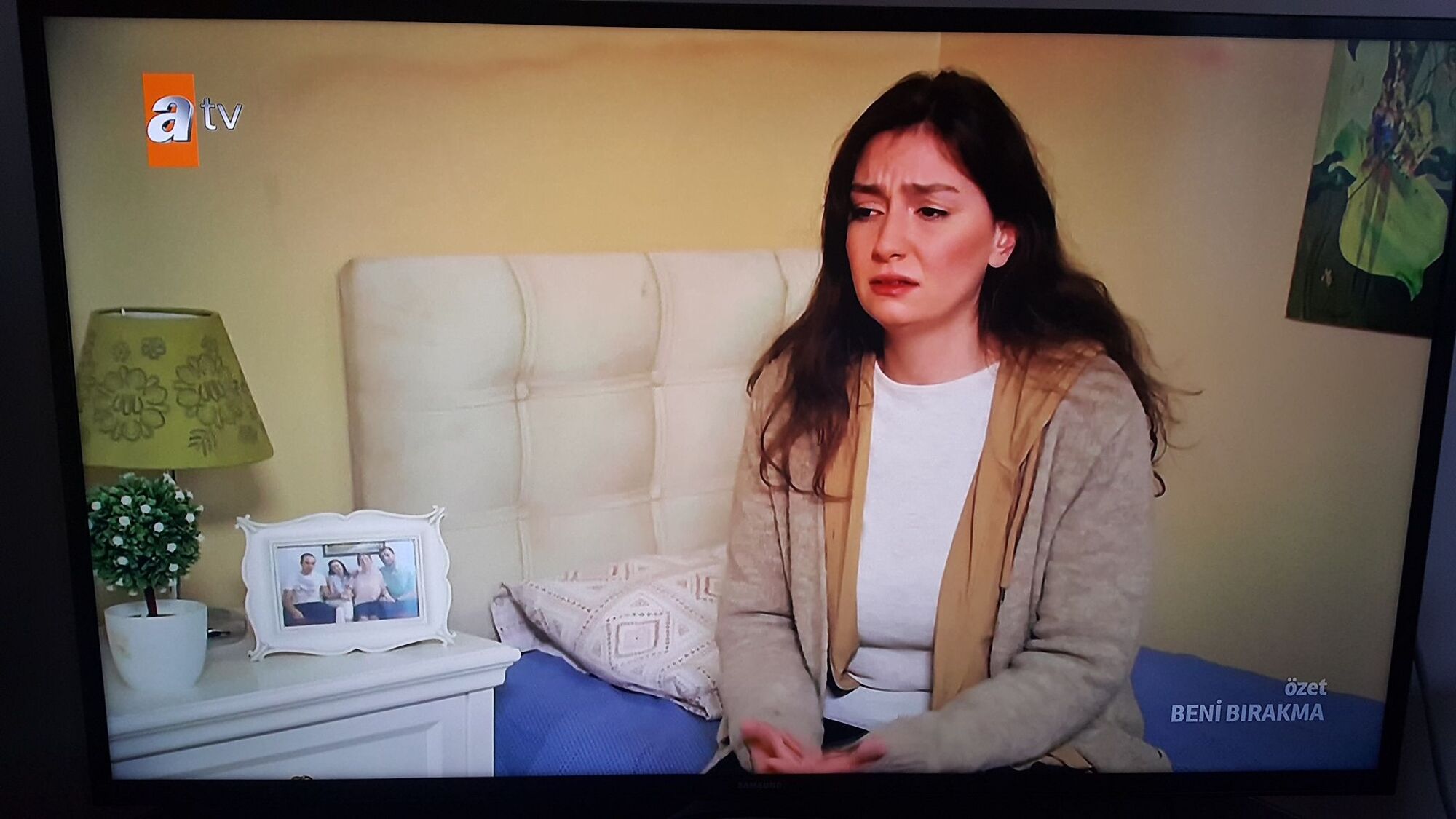

habe einen Samsung UE40MU7000. Nach dem die Garantie abgelaufen ist, hat sich am oberen Bereich eine Spur gebildet. Sieht aus wie gesprühte Kondensspur meist in matten Hintergründen aber immer an gleicher Stelle und gleicher Form zu sehen, siehe Bilder. Handelt es sich bei diesem Fehler um die Hintergrundbeleuchtung oder das Panel?
Kann es nicht an Staub auf der Kunststoff-Streuscheibe dem Diffusor oder Reflektor hinter dem LCD Display liegen?

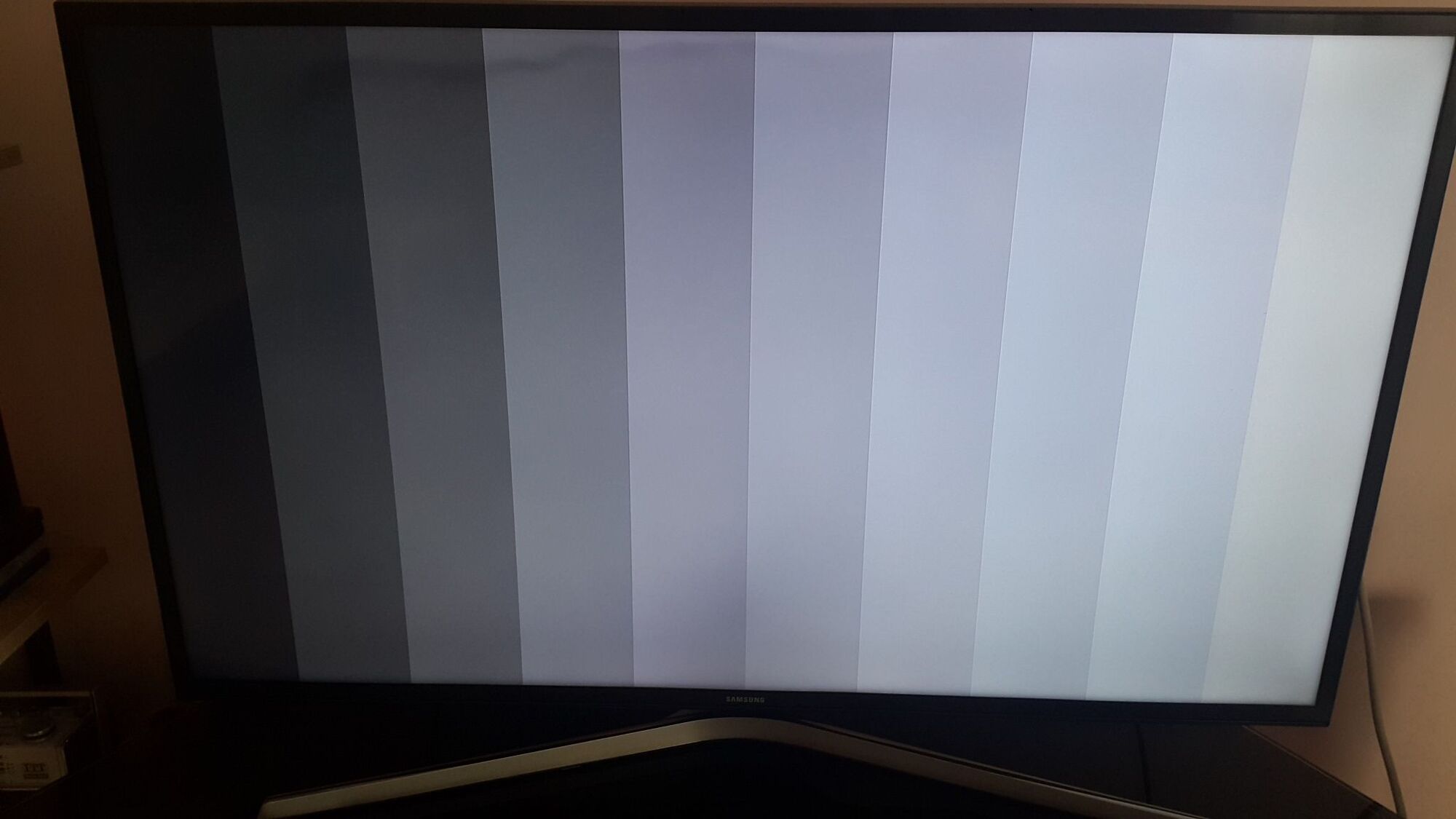

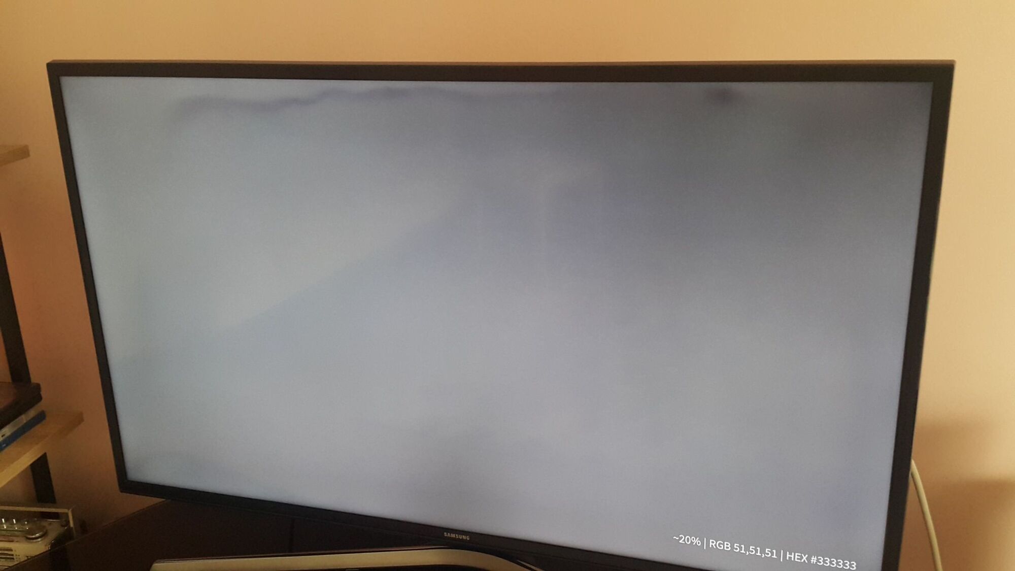

Nach weiterer Recherche komme ich zu dem Schluß das es eindeutig Schmutzbelag auf dem Lichtdiffusor, hinter dem Glas-Display ist. Für die Reinigung muß das sehr leicht zerbrechliche Display demontiert werden. Dies ist riskant weshalb ich es einem Fachmann überlassen werde.
Hallo L: @malatya44 ,
wenn dies so wäre, kann es nur von starker Rauchentwicklung kommen. Entweder wird stark geraucht, oder man wohnt in der Nähe von Rußbildenden Anlagen.
Die Auswirkung wäre eher Breitflächig. Das sieht echt nach Ablösung der vorher schon genannten Diffusorfolie aus. Bei meinem MU7009 war es ähnlich, nur im unteren mittigen Bereich, und Hell. Der Unterschied zwischen unseren TV´s dürfte die Stelle der stärksten Erwärmung sein (die ich im Verdacht habe), und die Richtung der Ablösung der Folie.
Die Dinger sind so flach und haben nur winzige Lüftungsschlitze, daß die Konvektion kaum die entstehende Wärme abtransportieren kann. Ich habe bei mir nun einen PC Lüfter über USB unter den TV gestellt. Die Erwärmung an der, Stelle, wo der Fehler aufgetreten ist ist spürbar geringer. Hoffe das hält.

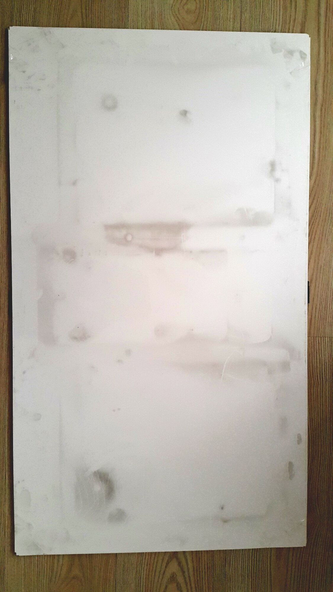

Ich habe die Diffusorfolie aus einem älteren Samsung TV der in gleichem Ort genutzt wurde ausgebaut, siehe Schmutzbelag im Bild. Die Folie kann sich nicht ablösen. Der Schmutzbelag entsteht meines erachtens durch die mangelnde Abschirmung gegen Luftverschmutzung. Das Panel der neueren Modelle scheint nicht resistend gegen Regionen mit trockener, staubiger sowie rußhaltiger Luft aus Ofenheizungen und der Schadstoffemmision vom Stadtverkehr zu sein. Wie schon erwähnt ist bei meinem anderen 12 Jahre alten Samsung LE40C579 mit Leuchtstoffröhren bislang kein Bildfehler zu sehen. Anscheinend ist dieser viel besser abgeschirmt als die neueren LED-Modelle. Ob Luftverschmutzung in die Wohnräume einwirkt, kann am besten an den schmutzig gewordenen Steckdosen gesichtet werden.
Ja hoppla, das ist allerdings der Tod jedes elektronischen Geräts über Zeit hinweg. Kenne das von Laptops auf Raucherhaushalten oder PCs die 24 Stunden am Tag laufen in staubiger Umgebung ( War im Dell Service ).
Dass es das alte Gerät lange überlebt hat ist ungewöhnlich. Die sterben eher schon vorher wegen überlastetem Inverter (die Elkos) und den Kaltkathodenstrahlröhren.
