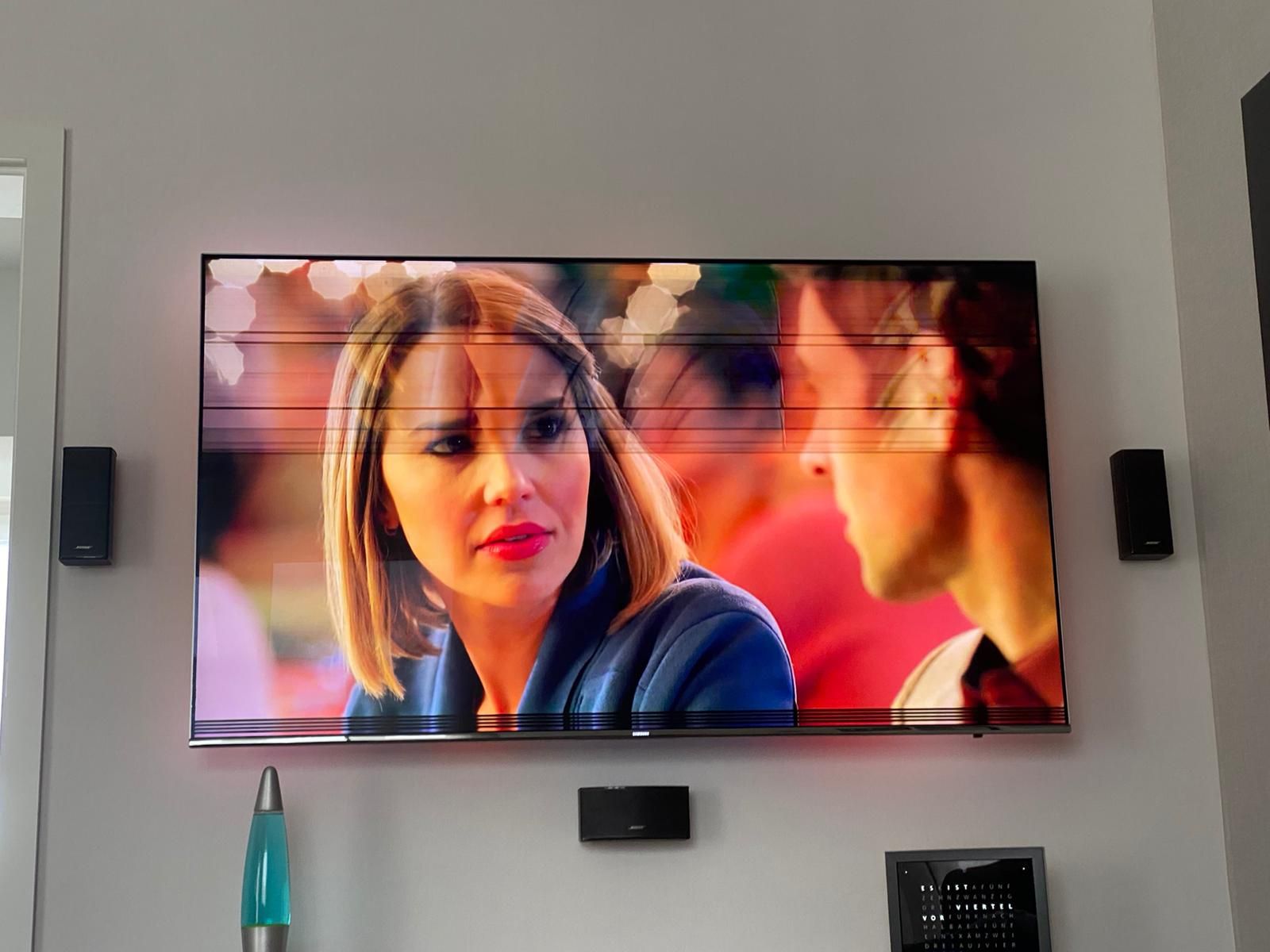

Guten Tag,
seit letzter Woche habe ich das Problem,dass mein UHD nach dem einschalten alle 1-2 Sekunden flackert. In einem Moment ist alles ok,im nächsten wirkt es als würden sich die Bilder überlappen.Nach ca. zwei Stunden ist alles in Ordnung,das Flackern ist weg.
Das Verhalten trifft sowohl beim Umschalten auf anderen Sender,der Nutzung von Apps,als auch einfach im Menü auf.Das funktionieren nach zwei Stunden lässt auf deine thermische Sache schließen,oder?

ich habe ebenfalls seit kurzer Zeit ein sehr ähnliches Problem. Der Fernseher flackert nach ein bis zwei Stunden Betriebszeit. Schaut man so weiter, wird das Flackern stärker und das Bild wird zudem immer wieder unscharf.
Ich habe einen UE65KS7090 seit nicht ganz 4 Jahren. Nach kurzer Recherche tritt der Fehler anscheinend wirklich nicht selten auf. Ich habe u.a. auf Youtube genau die gleichen Fehler bei genau diesen Fernsehrn gesehen.

bei dem Symptom wie oben im Bild, handelt es sich um einem Defekt des Displays. Auf einem Testbild wird dies beim Auftreten des Fehlers sichtbar, oben im Bild sieht es so aus, als wären zwei horizontale Streifen vorhanden, das Bild darüber wird auch nicht mehr richtig angesteuert daher. Ist leider ein wirtschaftlicher Totalschaden.
LG
