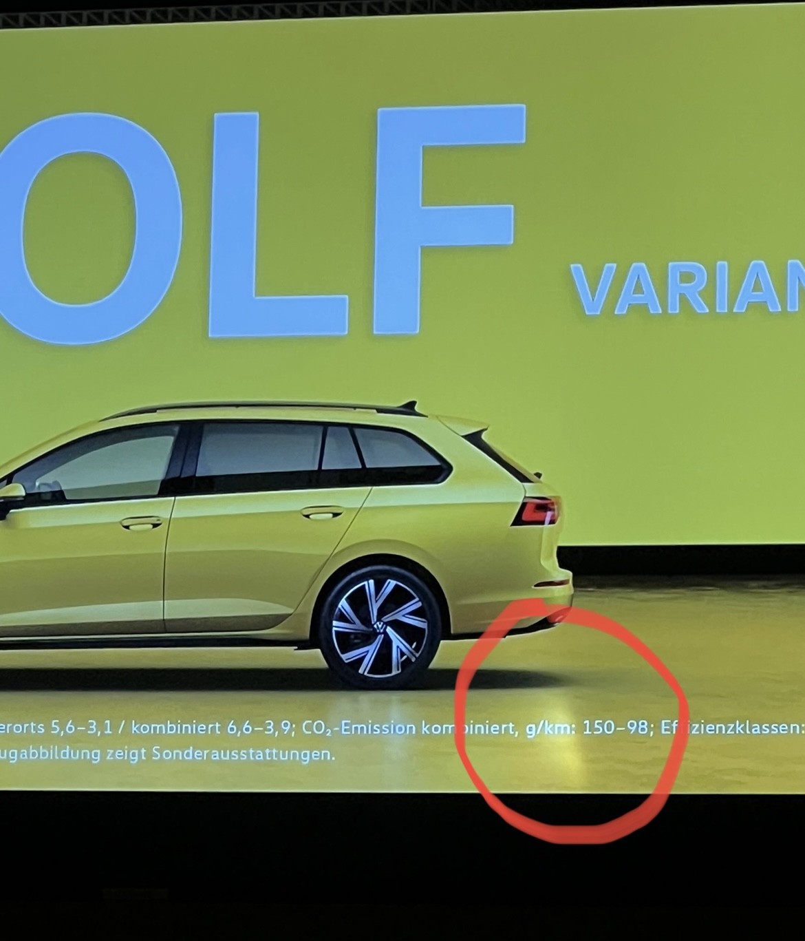

Hallo Leute,
unser Samsung TV hat seit kurzem folgendes Bild:
Modell UE55NU7179UXZG
Soviel ich jetzt rausgefunden habe, ist die LED Hintergrundbeleuchtung auf der Unterseite montiert. Meint ihr es hat etwas damit zu tun?
oder könnte das Problem etwas anderes sein?
Fernseher ist leider außerhalb der Garantie.
Grüße 

    hatte ich auch mal. Ein "Schweif" wie abgebildet, wurde immer grösser. Da löst sich die Diffusorfolie des LED Backlights ab und klebt mehr an dem LCD was mehr Helligheit an der Stelle verursacht.
    Das ist ein design Fehler aller flacher TVs, die nur schmale Schlitze als Belüftung und ohne Lüfter konzipiert sind. An gewissen Stellen wirds es wärmer. Bei meinem MU7009 wurde das Display getauscht, Stelle einen Kulanz Antrag, und nach hoffentlich erfolgtem Display Tausch.
    Stelle einen USB Lüfter an die Positiojn unter dem TV wo es am Display am wärmsten ist drunter (Mit Handrücken fühlen wo es am wärmsten ist). Das habe ich gemacht, und hoffe dass diese Problem die nächsten 10 Jahre nicht mehr auftaucht ;)
    Viel Erfolg!
    Klar, aber das Fehlerbild zeigt keine Software Probleme, sondern durch Thermik verursachte Probleme. Software Probleme würden eher ein klotziges Bild erzeugen bei Digital TV. Streifen vertikal oder horizontal in der Hardware der Display Ansteuerung etc. Aber so ein "Kometenschweif" ist ein ein Problem der Diffusor Folie, die durch Wärme anfängt sich abzulösen und dann am LCD klebt und somit das Licht der LEDs an der Stelle stärker wird. Hatte dies auch bei meinem MU7009.

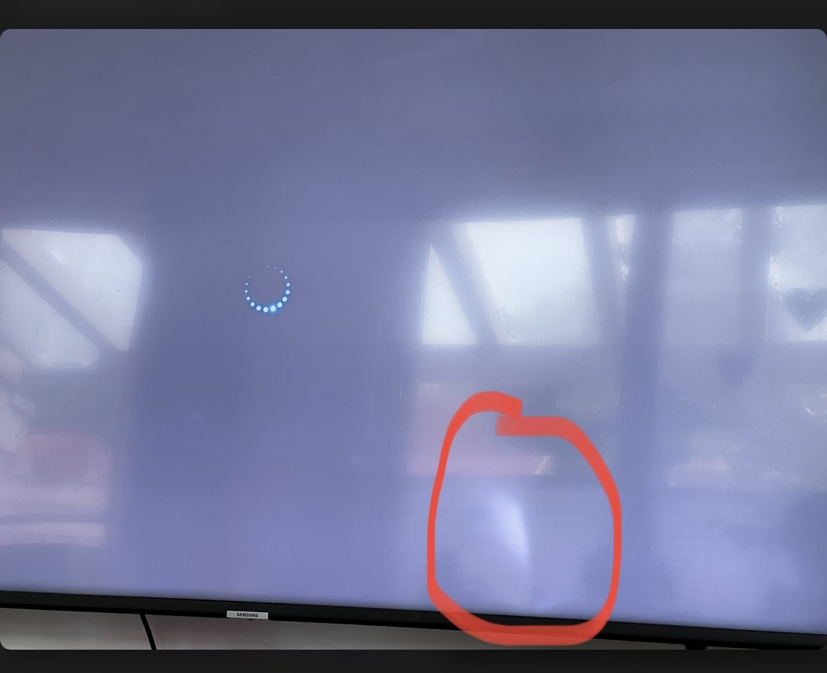

    Hallo, habe seit kurzem ein ziemlich komisches Problem mit meinel Samsung UE55NU7179 LED TV. Der Bildschirm wurde vor ca. 2 Wochen das erstemal an der linken Seite dunkler, was sich aber nach einmal aus- und wieder einschalten erledigt hatte. Jetzt hat meine Frau das Gerät wieder eingeschaltet...
