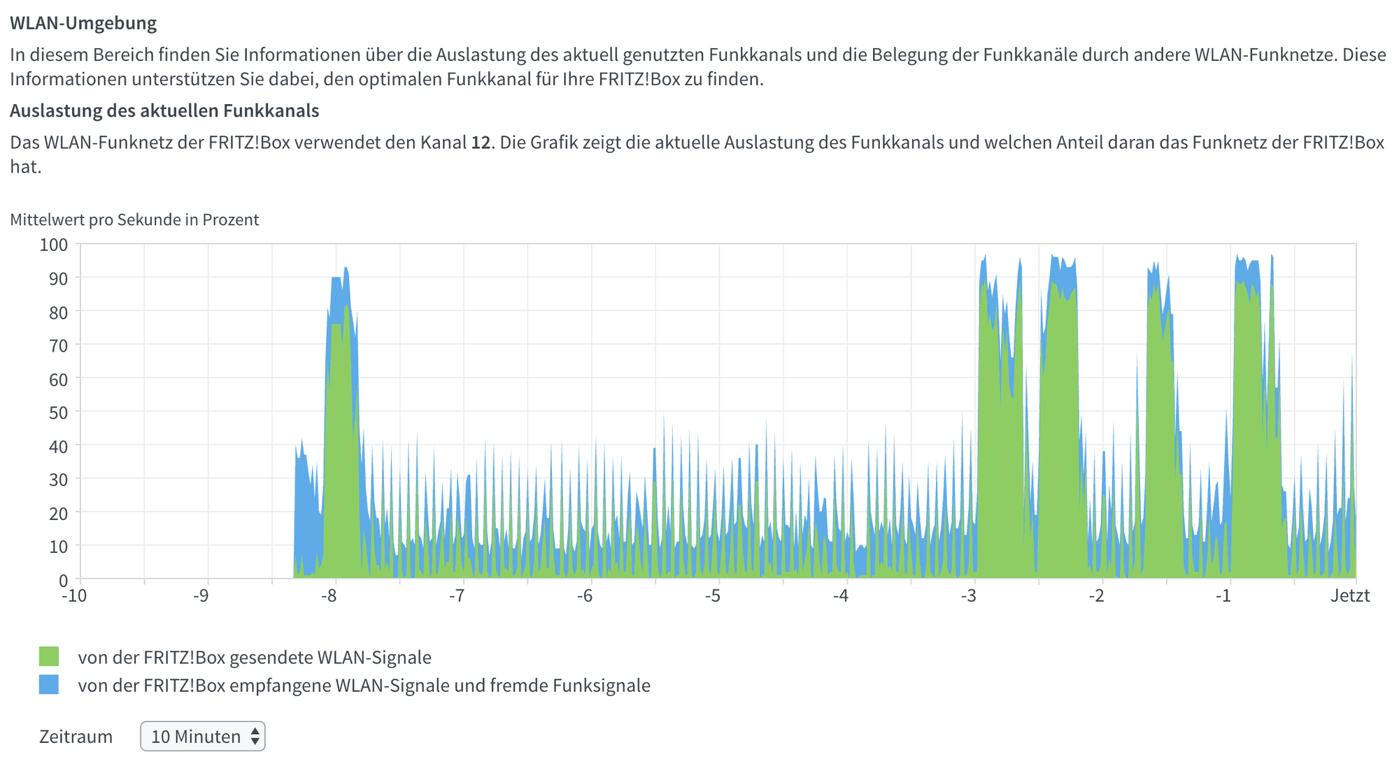

seit ein paar Tagen habe ich das Problem, dass unser Samsung ue55mu6179 in kurzen Intervallen (1-2mal / Minute) eine 100%ige Auslastung des WLAN-Funkkanals verursacht und somit das Internet fuer alle Geraete im WLAN unterbrochen wird. Wenn der Fernseher aus ist besteht das Problem nicht.
Ich habe schon sehr viel Probiert um den Fehler selbst zu beheben, aber komme inzwischen leider nicht alleine weiter. Ich habe bisher:
- Router resettet und alles neu konfiguriert
- TV soft- und hard resettet
- TV eine feste IP zugewiesen
- WLAN Funkkanaele durchgewechselt
- WLAN-Koexistenz gewechselt
Auf der Fritzbox sehe ich die Funkkanalauslastungsspitzen und kann damit genau bestimmen wann die Datenuebertragung der Geraete abbricht. Es besteht kein Zweifel, dass der Fernseher diese Spitzen verursacht und dass das mit der Unterbrechung des Datenflusses zusammenhaengt.
Anbei ein Screenshot der Funkauslastung als Diagramm
Funkauslastung
Da ich keine Idee mehr habe was ich noch ausprobieren koennte, bin ich fuer jede Hilfe dankbar.
Beste Grueße
