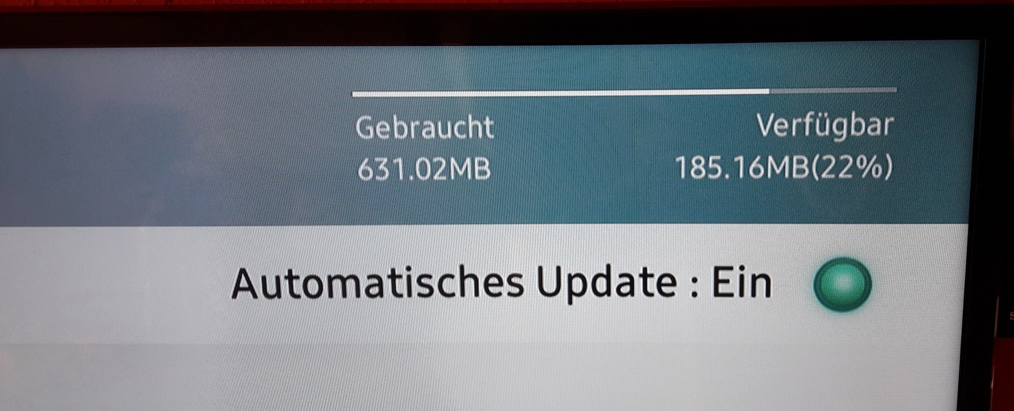

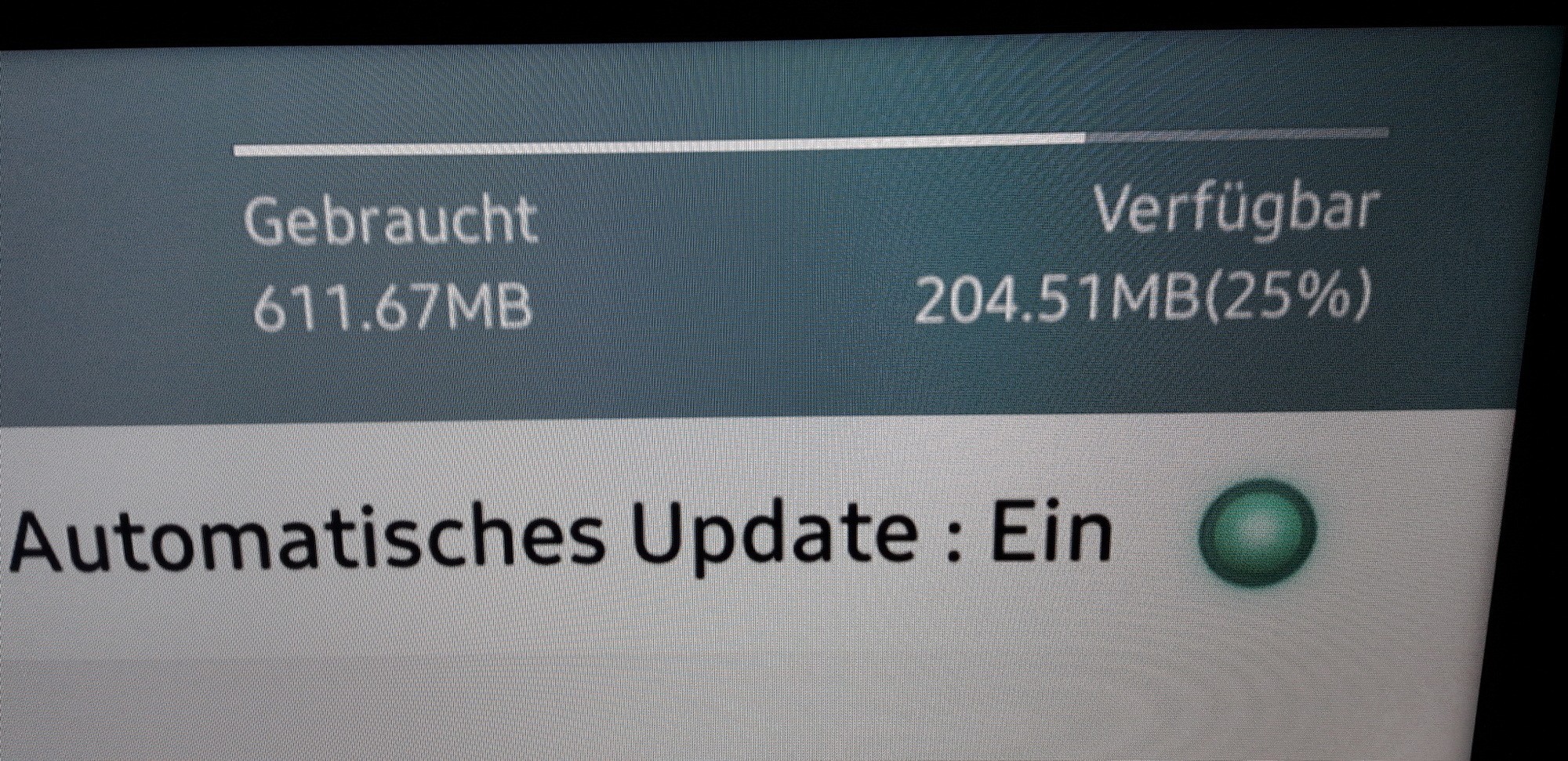

    Hallo ...
    Habe den Fernseher auf Werkseinstellung zurück gesetzt und wo ich vorher 15% verfügbaren Speicher
    hatte, kam ich 22%.
    Nach dem Smart Hub Reset waren es sogar 25%.
    Ich finde es aber immernoch relativ wenig ... für was werden 600MB Speicher gebraucht, wenn alles auf Werkseinstellung läuft?

    Hallo WolleT,
    der belegte Speicher kommt tatsächlich von den vorinstallierten Apps. Diese können nicht gelöscht werden.
