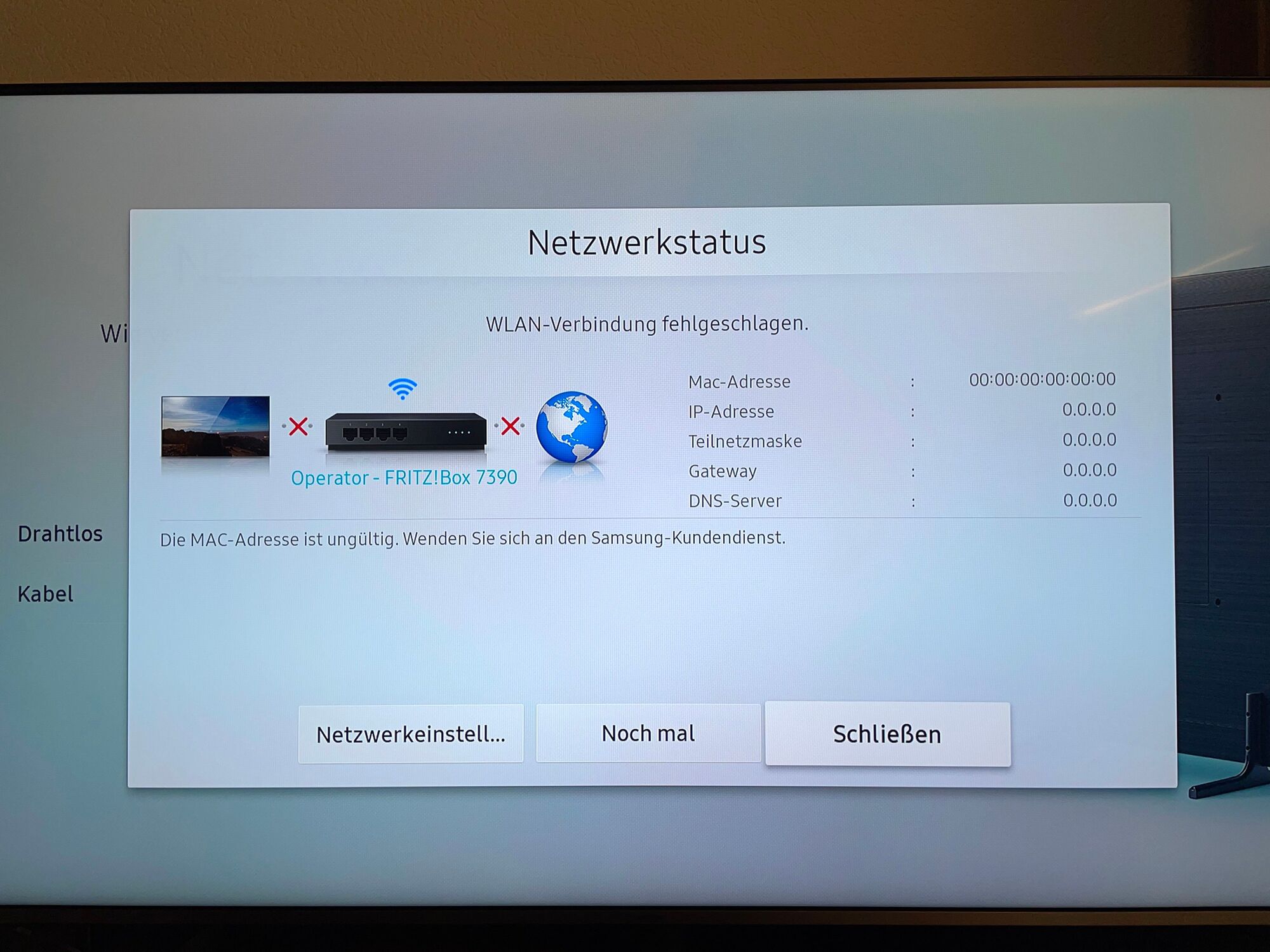

Ich habe schon eine Strom- und Werksreset probiert und den Reset auch wiederholt, sowie den Router neu gestartet, einmal alle existierenden Verbindungen aus dem Router entfernt und versucht den Fernseher neu zu verbinden. Aber der Fernseher findet erst gar kein Netz. Wenn ich die Statusseite aufrufe, sehe ich folgendes:
  • fehlerhafte MAC-Adresse
  • Hinweis mit dem Support

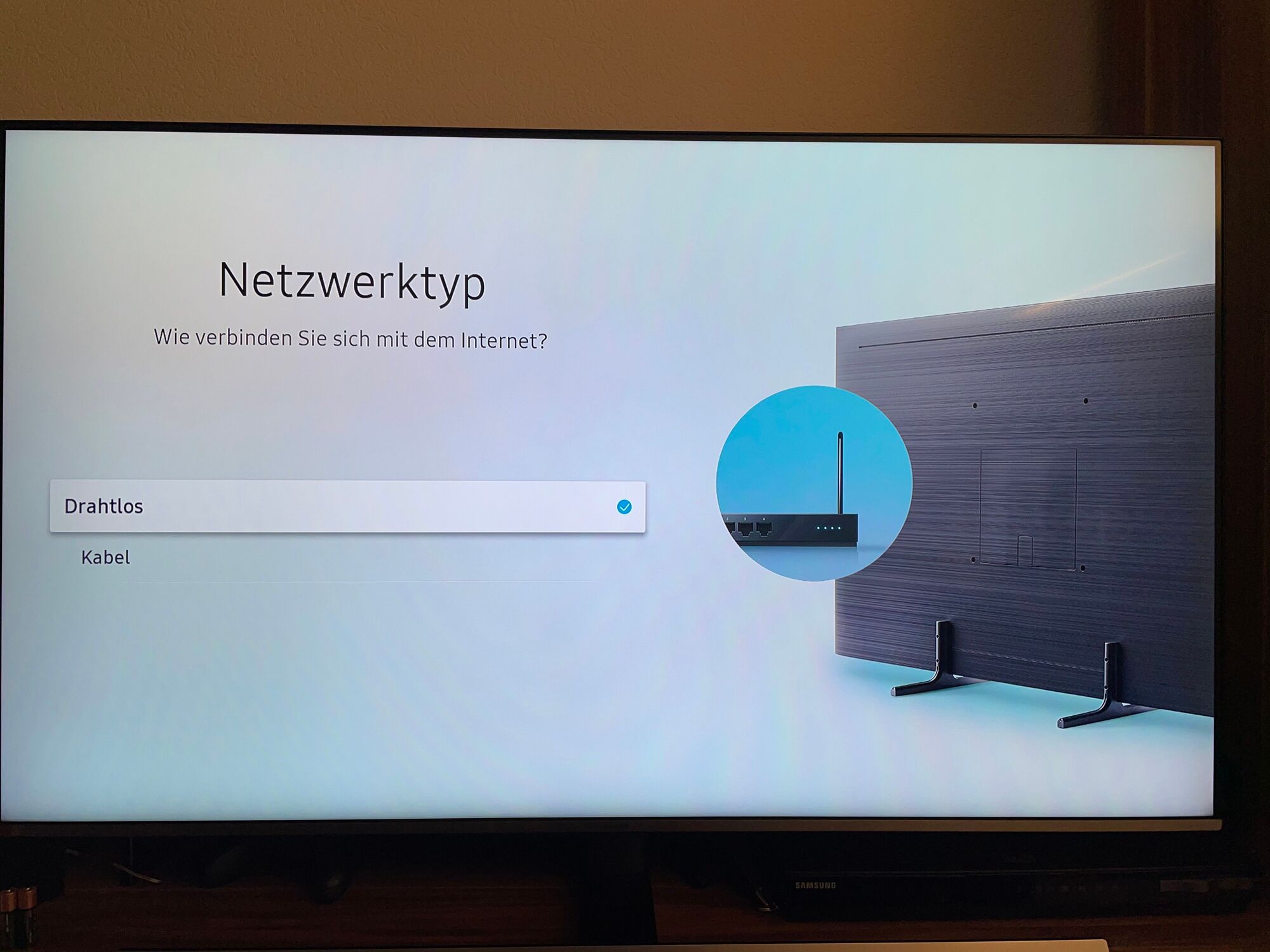

Wenn ich versuche mich neu zu verbinden auf der Auswahlseite für Kabelgebunden oder Drahtlos:
Auswahl

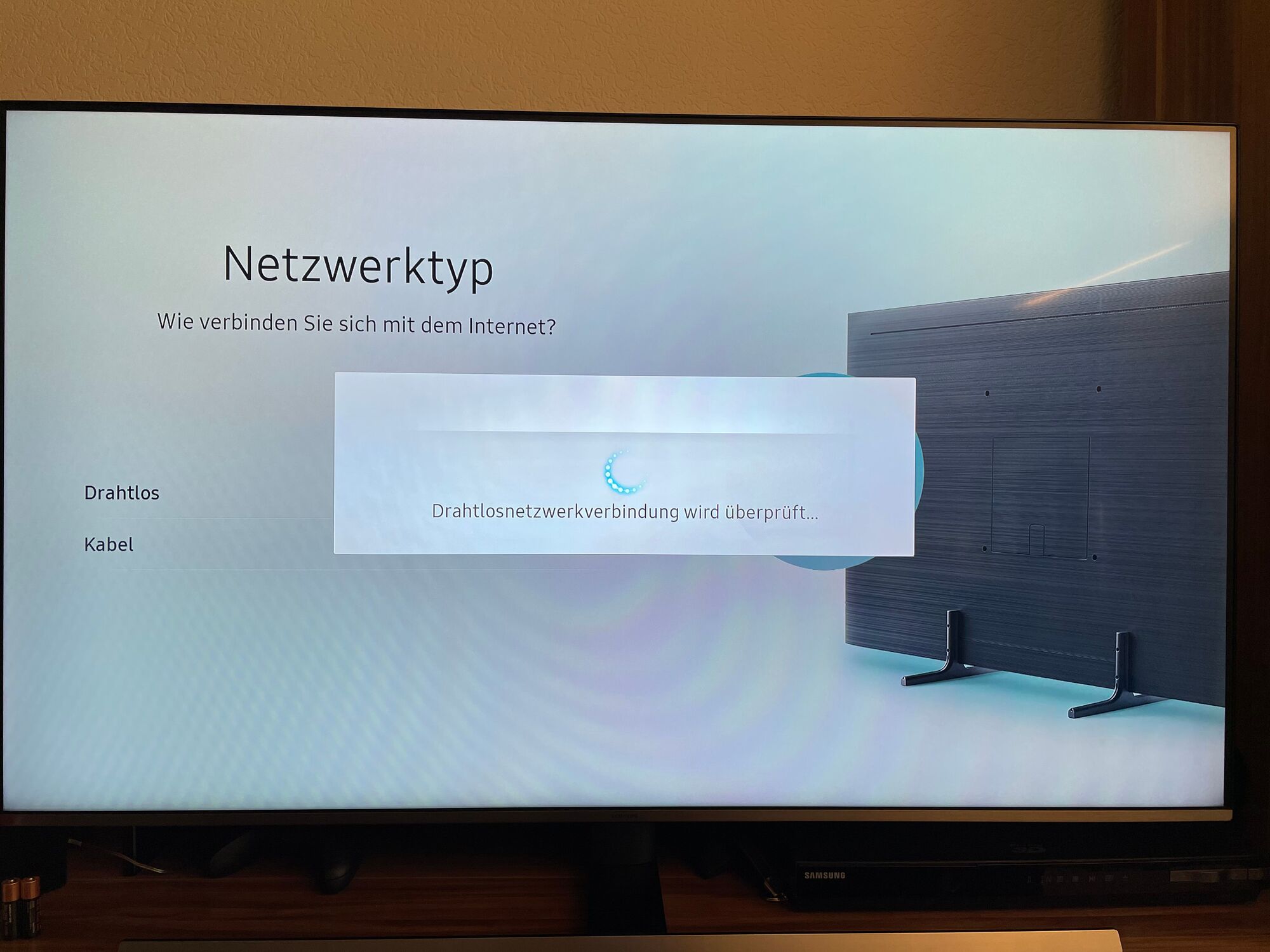

Kommt dieser Suchhunweis und ohne Anzeige gefundener Netzwerke lande ich direkt wieder auf der Auwahlseite, ohne Anzeige von Fehlern, Ergebnissen oder sonstigem
Suche

Einstellungen -> Unterstützung -> Info zu diesem TV -> findest Du ein Fenster welches Daten zu Deinen TV anzeigt. Dort findest Du eine Angabe mit folgenden Wortlaut:
"Drahtlos-MAC Adresse"
Wenn dort nur Nullen stehen oder gar kein Wert eingetragen ist (nur Striche), kannst Du dich bei der Samsung Hotline melden.
Herzliche Grüße aus dem Pott
Dort steht tatsächlich gar nichts, da ist einfach nur eine leere Zeile hinter den Doppelpunkten.
Ok, vielen Dank, dann muss ich mich doch noch an den Support wenden.
Hi,
auf jeden Fall an den Support wenden. Der Second Level kann sich drauf schalten und das Ganze nochmal überprüfen. Die Wahrscheinlichkeit daß das Modul einen Defekt hat ist sehr hoch. Das Modul gibt es einzeln und ist nicht mit dem Motherboard fest verbaut. Ein Bluetooth/WLAN Modul beginnt für ein Notebook ab 15,00 Euro.
