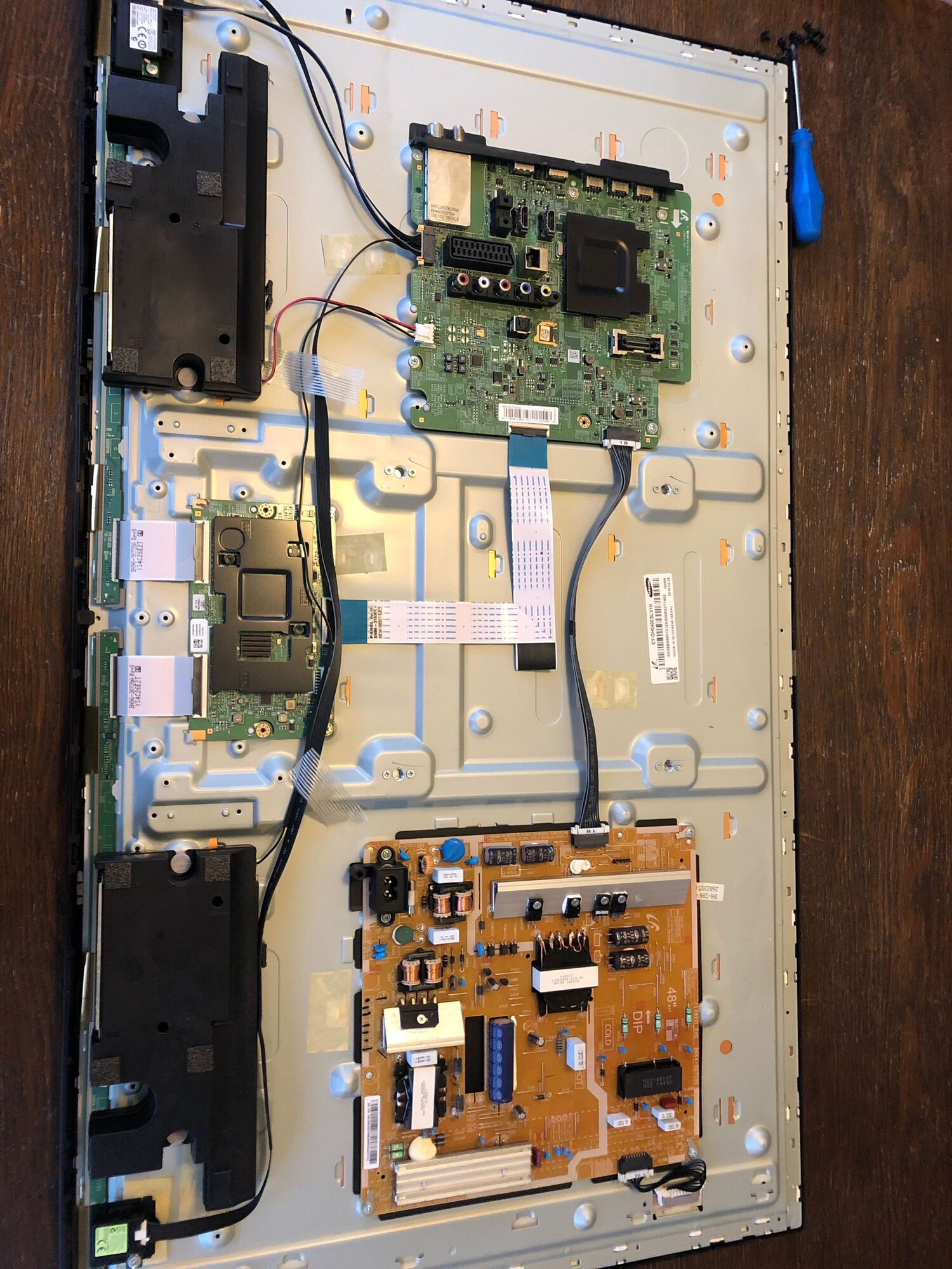

Als ich gestern meinen TV angeschalten habe war zuerst alles gut. Nach einigen Minuten fin g er aber an schwarz zu flackern und danach ein einfarbiges, ständig die Farbe wechselndes Bild zu zeigen. Der Ton läuft dabei weiter. Das passiert alle paar Minuten in unregelmäßigen Abständen woran könnte das liegen? Was kann ich dagegen tun?

    ich habe ihn jetzt mal aufgeschraubt was könnte denn noch sein
    Hallo L: @Benniwoessner ,
    da ist vermutlich ein Fehlkontakt bei dem Flachbandkabel zum Panel. Die winzigen Kontakte können oxydieren oder auch verschmutzen z.b. durch feine Partikel.
    Vorsichtig die fragilen Haltestege mit einem kleinen flachschraubendreher hochhebeln, am Mainboard und am Panel.
    Mit Wattestäbchen und vorzugsweise Elektronikreiniger z.b. Kontakt 60 von Kontakt Chemie und Wattestäbchen, die Kontakte abwischen, auch vorsichtig die Anschlüsse an den Boards reinigen. Darauf achten, daß nichts in das Panel läuft!
    Alternativ geht auch Isopropanol 80%, in der Apotheke zu haben, wenns schnell gehen soll. Flachbandkabel wieder parallel in die Anschlussführung einlegen und Haltestege herunterdrücken.
    Das Kabel selbst mit Klebeband fixieren, um Zugbelastung zu vermeiden.
    Sollte dies nicht wirken, wäre eine (oder mehrere) kalte Lötstelle eine mögliche Fehlerquelle, meisst am Mainboard.
