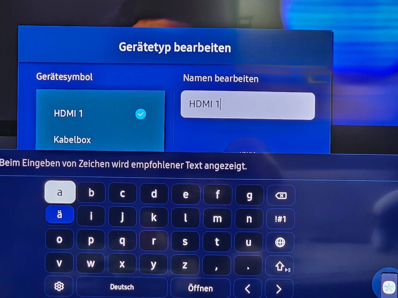

Ich habe neu einen Samsung TV QE50Q80BA und möchte eine APP auf HDMI2 umbenennen.
Ich habe gelesen " Halte die APP gedrückt bis das Bearbeiten Menu erscheint. Es erscheinen aber nur die Optionen Verschieben und Entfernen. Hat jemand einen Rat was hier zu tun ist.

Da liegt meinerseits ein Missverständnis vor. Der Zweck ist, Samsung benennt die aktiven HDMI Eingänge ja selbständig. in meinem Fall habe ich nun die HDMI1 - HDMI3 aktiv und alle 3 sind mit PC benannt. Alles klar?
Die HDMI Eingänge lassen sich doch selbst Umbenennen, und eigene Bezeichnungen vergeben. Meinst du das?
Ja richtig funktioniert auch auf den Samsung TV UE........... nicht aber auf den neueren Versionen
QE............ Das ist das Problem
Bei der "neuen Version" bei Menü- Verbundene Geräte dort die Quelle auswählen und bearbeiten.
Was noch zu erwähnen wäre um zur Option bearbeiten zu kommen das Icon der Quelle mit dem Pfeil nach unten anklicken und erscheint Bearbeiten mit den entsprechenden Möglichkeiten.
