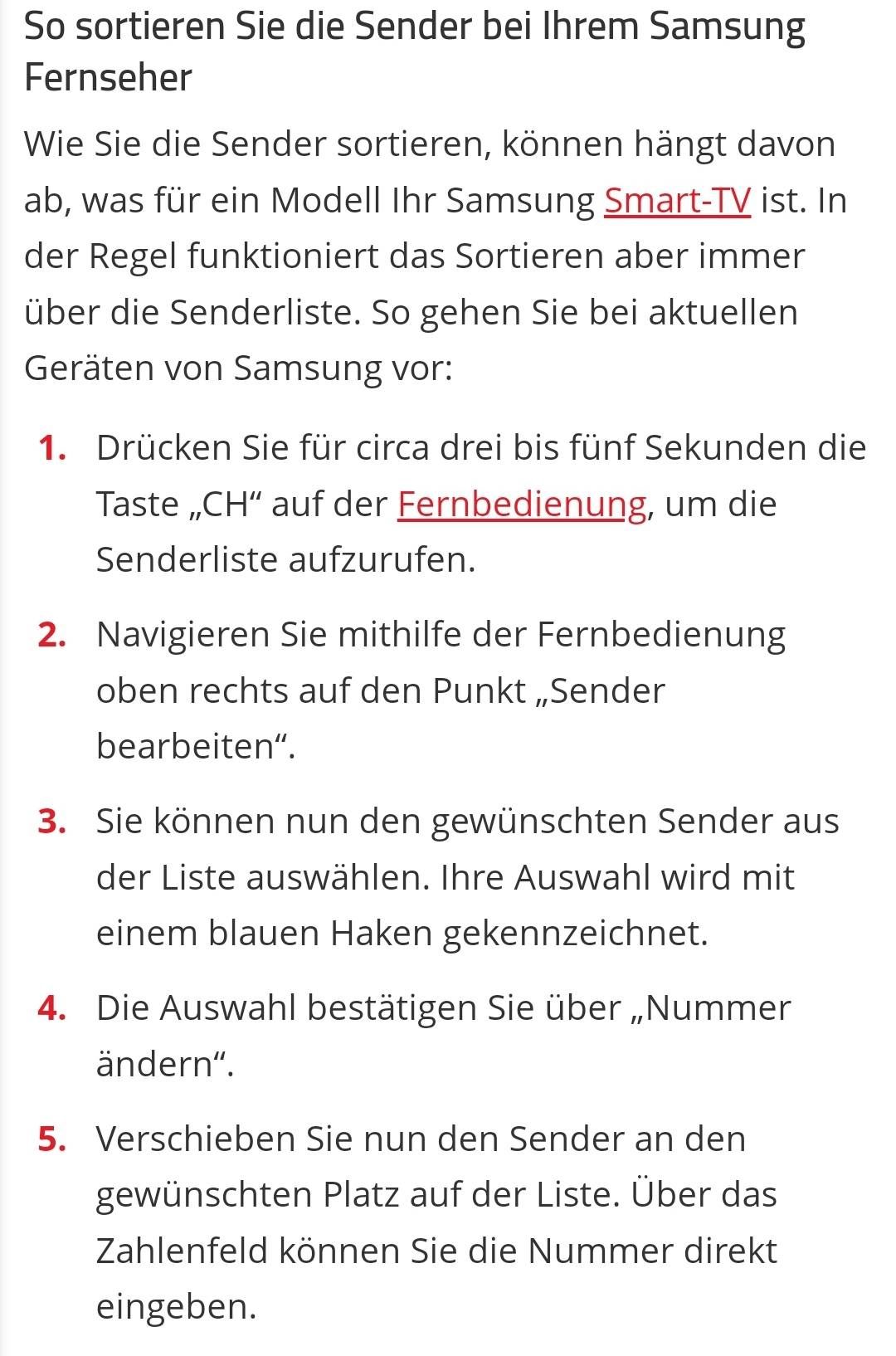

Hallo Gemeinschaft,
seit 2 Tagen versuche ich schon bei meinem Smart TV Samsung AU7199 55 TV
meine Fernsehprogramme/Kanäle zu Sortieren und unnötige Verkaufsprogramme aus
meiner Liste zu löschen. Komme mit meinem Latein nicht mehr weiter. Wer kann mir da
helfen und schreiben was ich tun kann.

  • HbbTV - was ist das?
Setz die Programme die du brauchst als Favoriten, die sind dann an erster Stelle.
eine Methode
So hat es bei mir auch geklappt :great:
Favoriten ist nicht sinnig, muss man mit 2 Listen arbeiten..... :think:
Klingt gut, werde ich mal probieren. Wird bei mir bestimmt etwas länger dauern *:smiling-face:
Muss erst mal in der Menüliste nachsehen wie das geht
Falls du über Satellit empfängst, ist auch wichtig ob du bei der Ersteinrichtung als Quelle direkt "Astra 19.2" oder zunächst "Satellit" und erst anschließend Astra 19.2 ausgewählt hast. Im ersten Fall wird nur eine vorgefertigte Senderliste installiert, die man nur schlecht bearbeiten kann.
Hallo Gaschi78,
das war die Lösung. Sortieren geht jetzt Prima. Danke :great:
