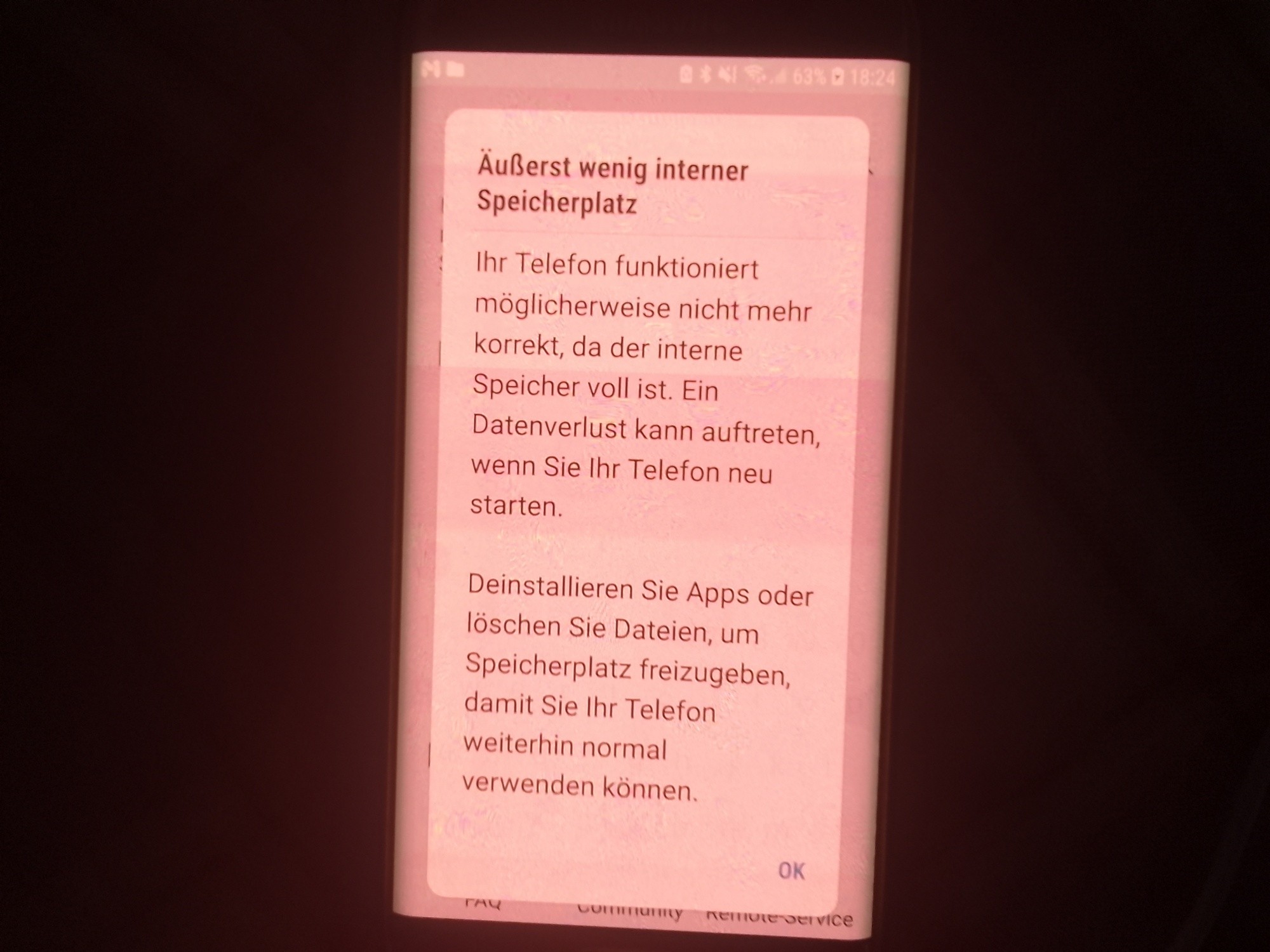

Telefonapp und Kontakteapp stürzen ständig ab

Der Galaxy Store war nicht aktualisiert, ich konnte ihn nicht aktualisieren, da der Speicher zu voll war. Nun habe ich ein paar Apps deinstalliert und den Galaxy Store aktualisiert u kann ich wieder Anrufe empfangen
