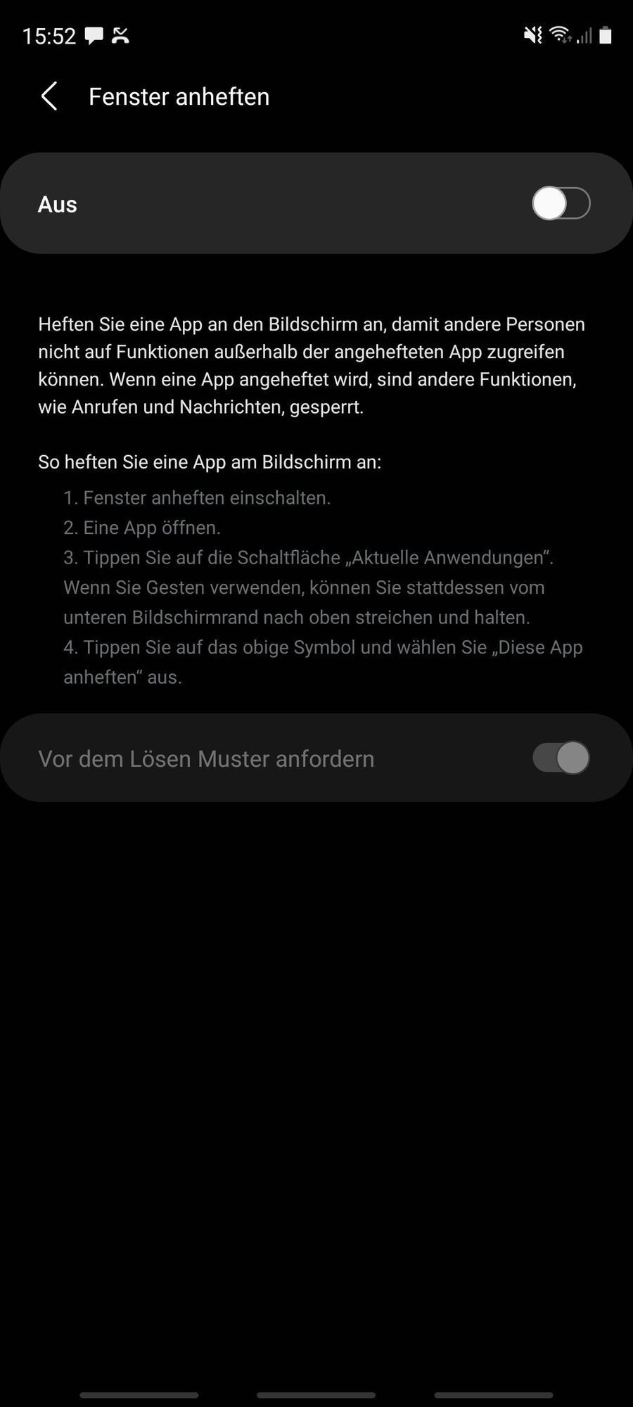

Ich möchte mein Tab S7 in einer Photobox verbauen und nur 1 App ist geöffnet und kann bedient werden.Die Statusleiste und Home Button müssen gesperrt werden, sodass man das Tab nicht wie gewohnt bedienen kann. Optimal wäre ein Zahlencod zum Entsperren dieser Funktion.
Hat jemand eine Idee oder kann was empfehlen?
Gruß Daniel
Meinst du sowas? Diese Funktion findest du in den Einstellungen 》Biometrische Daten und Sicherheit 》Andere Sicherheitseinstellungen 》Fenster anheften
Ja sowas suche ich vielen Dank. Aber der zurück Button funktioniert weiterhin und muss man das Fenster jedes Mal neu anheften wenn man es ei mal gelöst hat?
