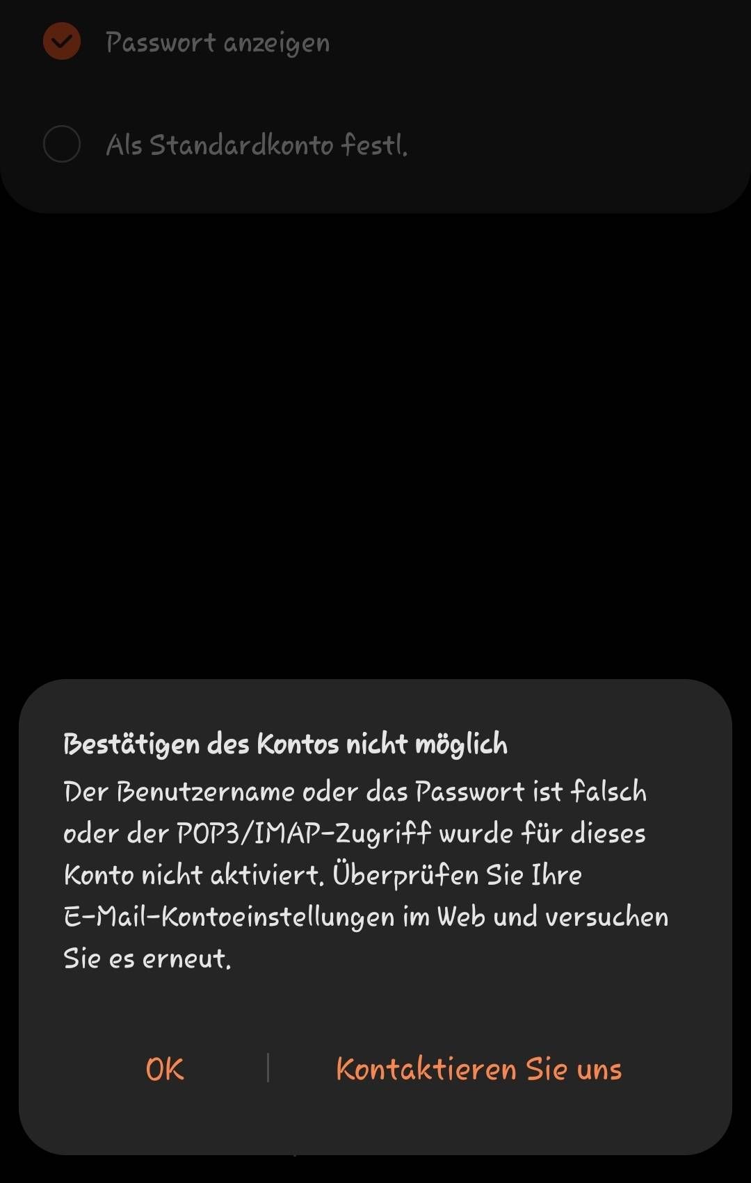

T-online email konto in der Samsung Email app einrichten geht nicht mehr
Auf dem s22 kann ich meine t-online mail adresse nicht mehr in die samsung email app einfügen
Andere Email Konten habe ich eingefügt. Neustart hilft nicht und zugangsdaten stimmen
Richte das Konto manuell ein. Schau dafür was du für Eingangs- und Ausgangsserver eingeben musst. Das solltest du bei t-online finden können.
Das habe ich schon mehrfach versucht. Geht einfach nicht

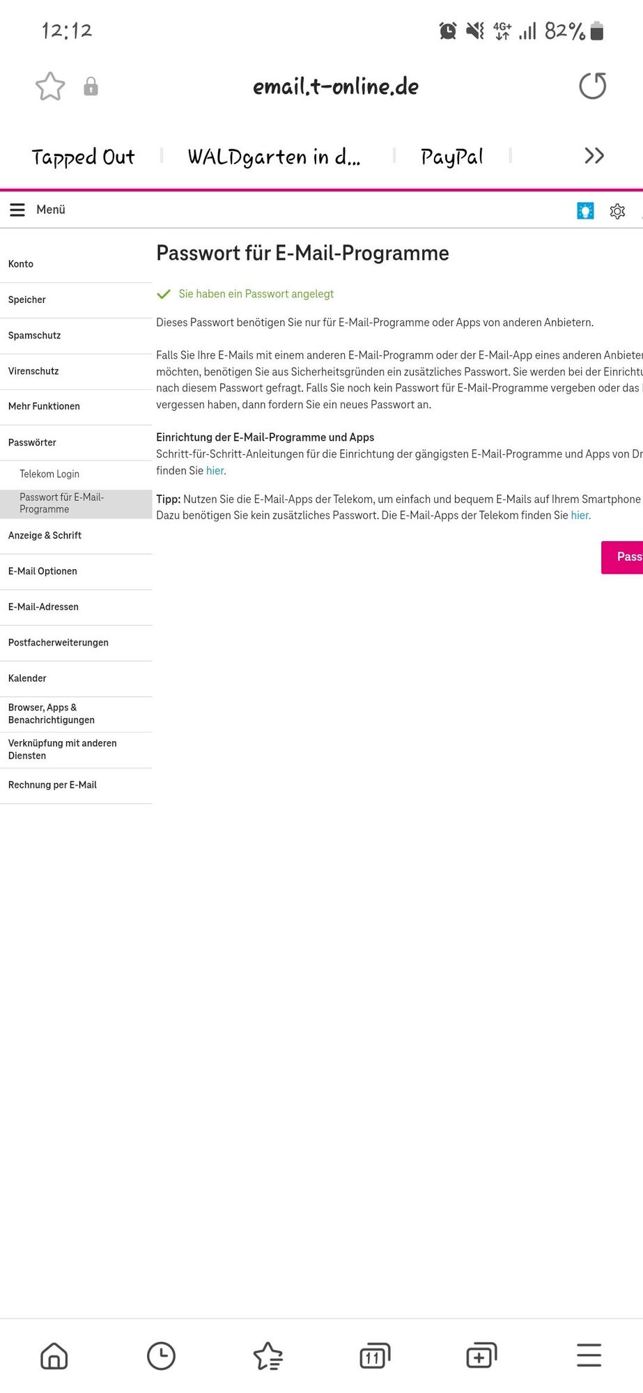

Oft scheitert die neu Einrichtung an einem falschen Passwort.
Emailpasswort neu definieren und testen
Hilfestellung:
Emailcenter aufrufen
Klicken Sie als nächstes im E-Mail Center oben neben dem Logout auf das Zahnrad (1) und anschließend in der linken Spalte auf "Passwörter" (2). Wählen Sie rechts unten den Punkt "Passwort für E-Mail-Programme ändern" (3).
MfG
Nachtrag: Nach der Passeortänderung muß das Kennwort in eventuell weiteren genutzten Emailprogrammen angepasst werden.
Aber anderweitig kommst Du problemlos zu Deinen Mails.
Könnte es am Passwort liegen? Es ist ja zu unterscheiden zw. dem Passwort, mit dem man sich bei der Telekom einloggt (Telekom-Login, z.B. zum E-Mail-Center der Telekom direkt über dem Browser) und den Passwort für E-Mail-Programme (z.B. der Samsung-E-Mail-App). Beides kann man im E-Mail-Center der Telekom einsehen bzw. ändern/einrichten.

Also ich meine, dass für die Telekom-E-Mail-App das Passwort für das Telekom-Login verwendet wird aber für die E-Mail-App von Samsung (und anderen E-Mail-Programmen) das Passwort für E-Mail-Programme. Probiere es mal mit letzterem (ggf. noch einrichten). Siehe Hinweis von L: @flipper3 bzgl. E-Mail-Center der Telekom.
Ich habe für beide Apps das gleiche Passwort. Ich komme bei der Telekom überall rein. Magenta app, TV, Telekom Mail app überall kann ich mich einloggen
Auch für MeinMagenta gilt das Telekom-Login-PW - was nicht mit dem E-Mail-PW für E-Mail-Programme identisch ist (siehe obige Erklärungen).
Hast Du denn mal direkt im E-Mail-Center nachgeschaut, welche Passwörter dort eingetragen sind (Telekom-Login und Passwort für E-Mailprogramme)? Du weiß, wie Du ins E-Mail-Center kommst? - etwa über www.t-online.de > oben rechts zum "E-Mail-Login" > einloggen mit E-Mail-Adresse und Passwort (Telekom-Login) > zum E-Mail-Center. Dann wie oben beschrieben zu den Einstellungen (Zahnrad oben rechts) > Alle Einstellungen anzeigen > Passwörter > dort zu Passwort für E-Mail-Programme. Sofern noch kein angelegt dies nachholen. Und dieses PW beim Anlegen des Kontos in der Samsung-E-Mail-App eintragen.
Naja, inzwischen weiß ich nicht, wo es hakt. Erhältst Du denn eine Fehlermeldung, wenn Du in der Samsung-E-Mail-App das t-online-Konto anlegen möchtest und ggf. welche?

ach ich gebe es auf, auf den Unterschied zw. den PW bei den Anwendungen bzw. Logins hinzuweisen. Es wäre schön, wenn Du mal versuchst herauszufinden, wie Dein Passwort für E-Mail-Programme lautet und dieses mal in der Samsung-App bei der Einrichtung des t-online-Kontos verwendest (und nicht das PW für das Telekom-Login). Es gibt nun mal 2 verschiedene PW.
Ich habe überall das gleiche Passwort. Bei allen telekom Anwendungen und Logins
Ich bin den Weg zu den Passwörtern gegangen. Ich hatte bereits ein Passwort hinterlegt. Und es ist überall das gleiche.
Ja ich bekomme eine Fehlermeldung
