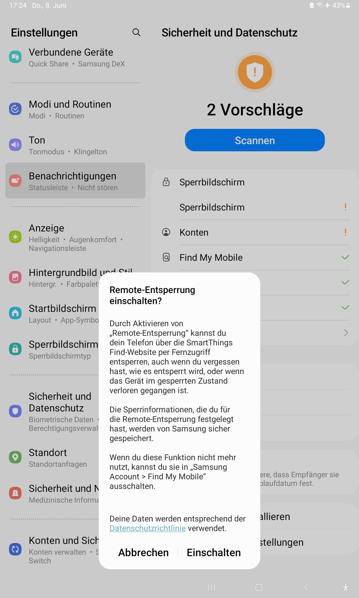

Wenn man das samsung konto auf dem Gerät anmeldet, wird der find my mobile Zugriff aktiviert. Automatisch. Wenn man es nicht will , kann man es ausschalten. Ist bei Google, find my device , genauso.
Unklar ist mir im Moment, ob bei Aufbringen der displaysperre, die remote entsperrung auch automatisch rein geht. Kann sein, daß man die remote entsperrung manuell zuschalten muß. Das wäre suboptimal.
Intressant: Wenn man auf dem Gerät eine sperre aufbringt, wird man direkt gefragt, ob remote entsperren gewünscht wird.
Siehe Screenshot
