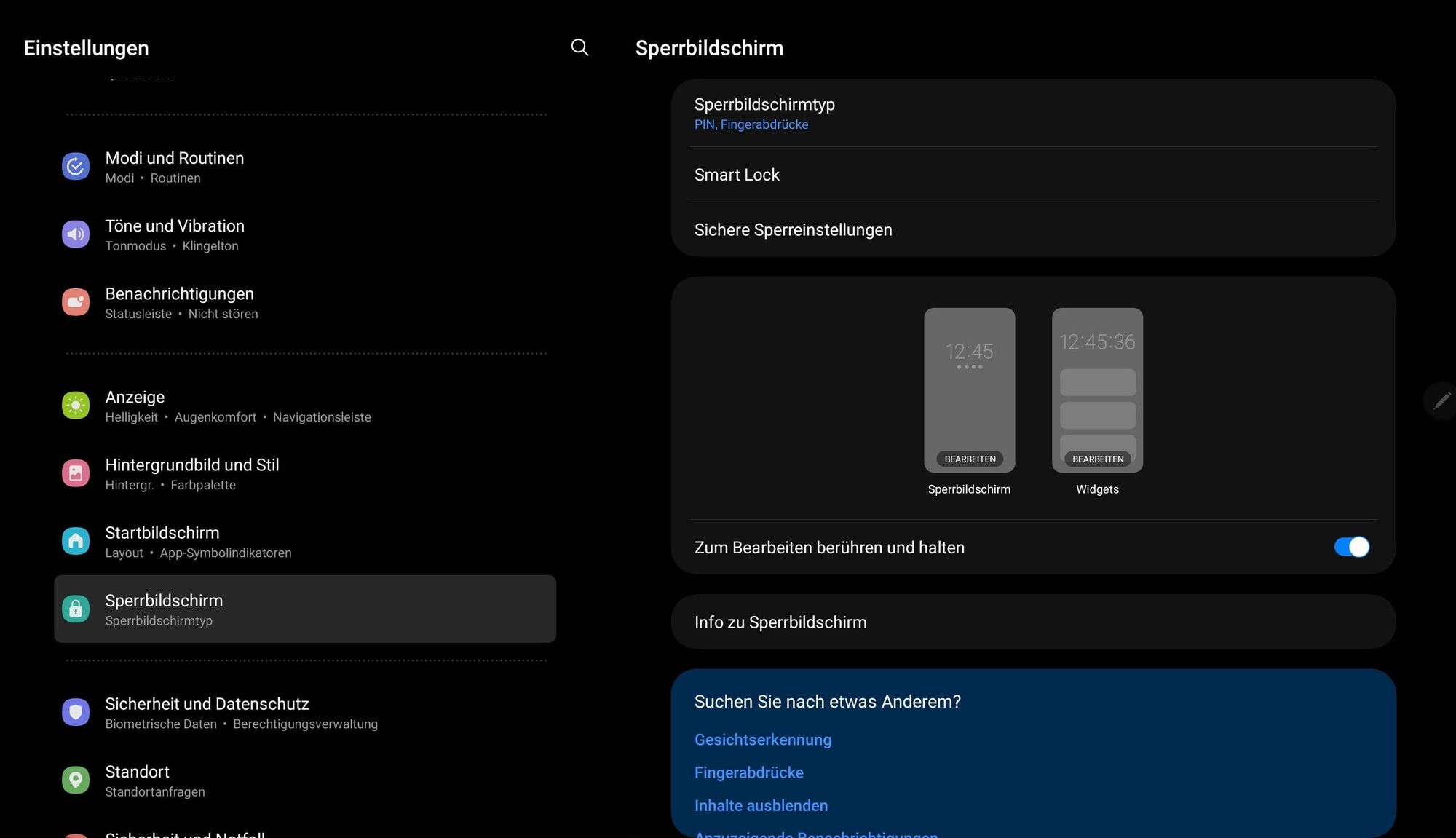

Hallo liebe Community, Ich bin schon seit langem Samsung Nutzer jetzt ist das S8U noch in meine Sammlung gewandert, aber ich habe ein Problem der Sperbildschirm richtet sich nicht in Querformat aus ich bin mit den Samsung Einstellungen eigentlich gut vertraut habe aber bisher noch keine Lösung gefunden deshalb Frage an euch wie kann ich das Problem lösen.

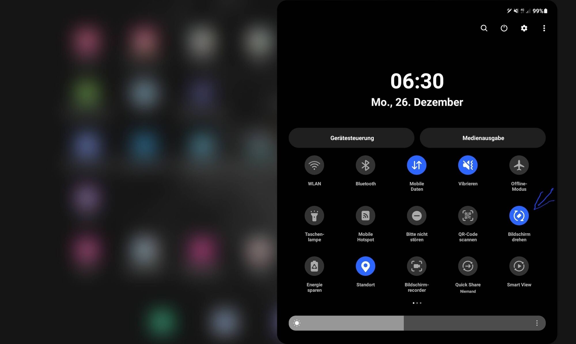

Vielleicht noch als Info Sperrmethode ist Pin und Fingerabdruck und ja automatisch drehen im Quickpanel Menü ist aktiviert.Schonmal danke euch.

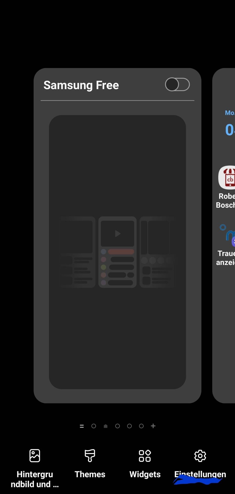

Auf dem Bildschirm auf eine Freie Stelle Tippen (2Sec.) ÜEinstellungen Bildschirm Drehen

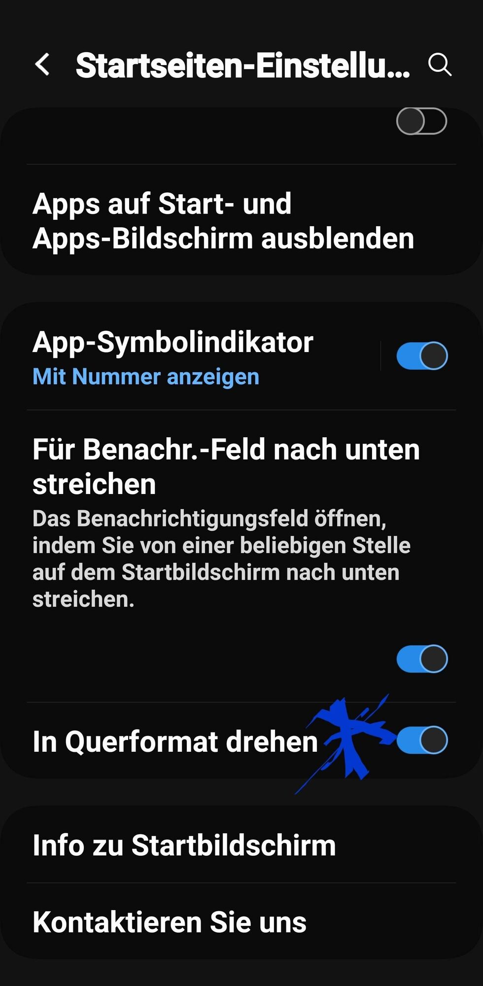

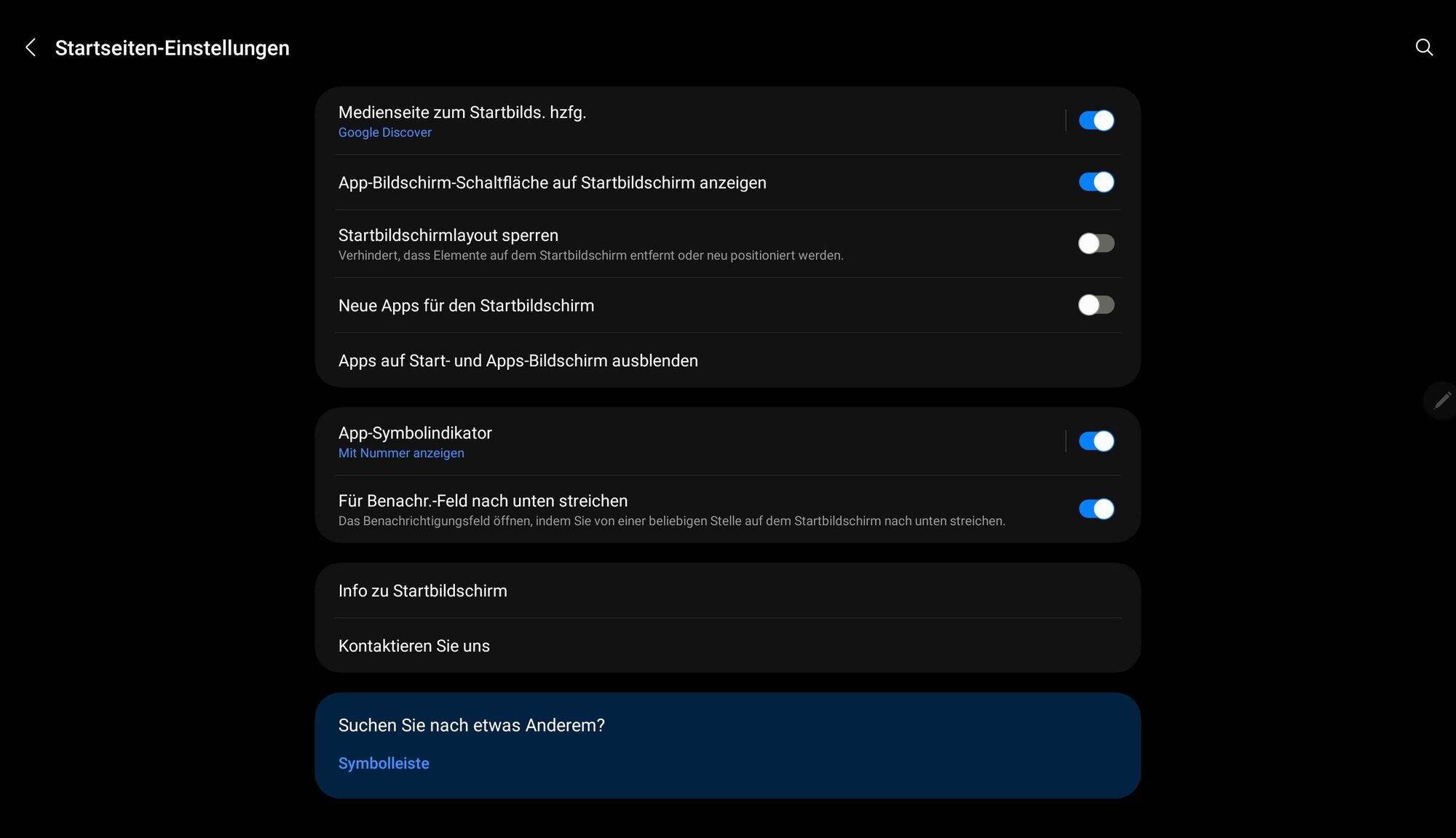

Hier gibt es irgendwo den Tipp das automatische Drehen im Hochformat einzuschalten.

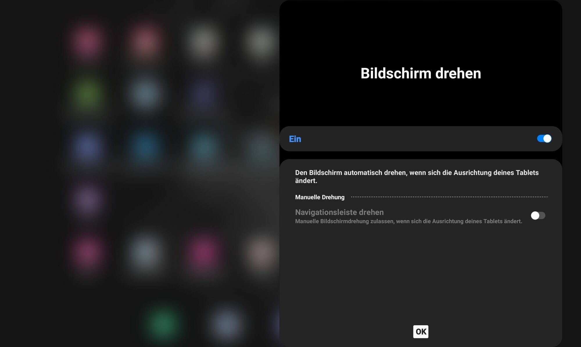

Die normale Bildschirmdreh ist eingeschaltet trotzdem kein Querformat Sperrbildschirm auch hat bisher leider keiner der anderen Lösungsvorschläge geklappt, ich hoffe auf weitere Ideen aus der Community *1f605.png*.

Hallo ExTan192, die Orientierung des Tablets beim Fixieren der Bildschirmausrichtung "Bildschirm drehen" und bei Querformat in "Querformat" bzw. "Portrait" bei Hochformatorientierung des Tablets bestimmen die Orientieung des Sperrbildschirms im Tabletmodus, das im Quickpanel einzustellen ist.
