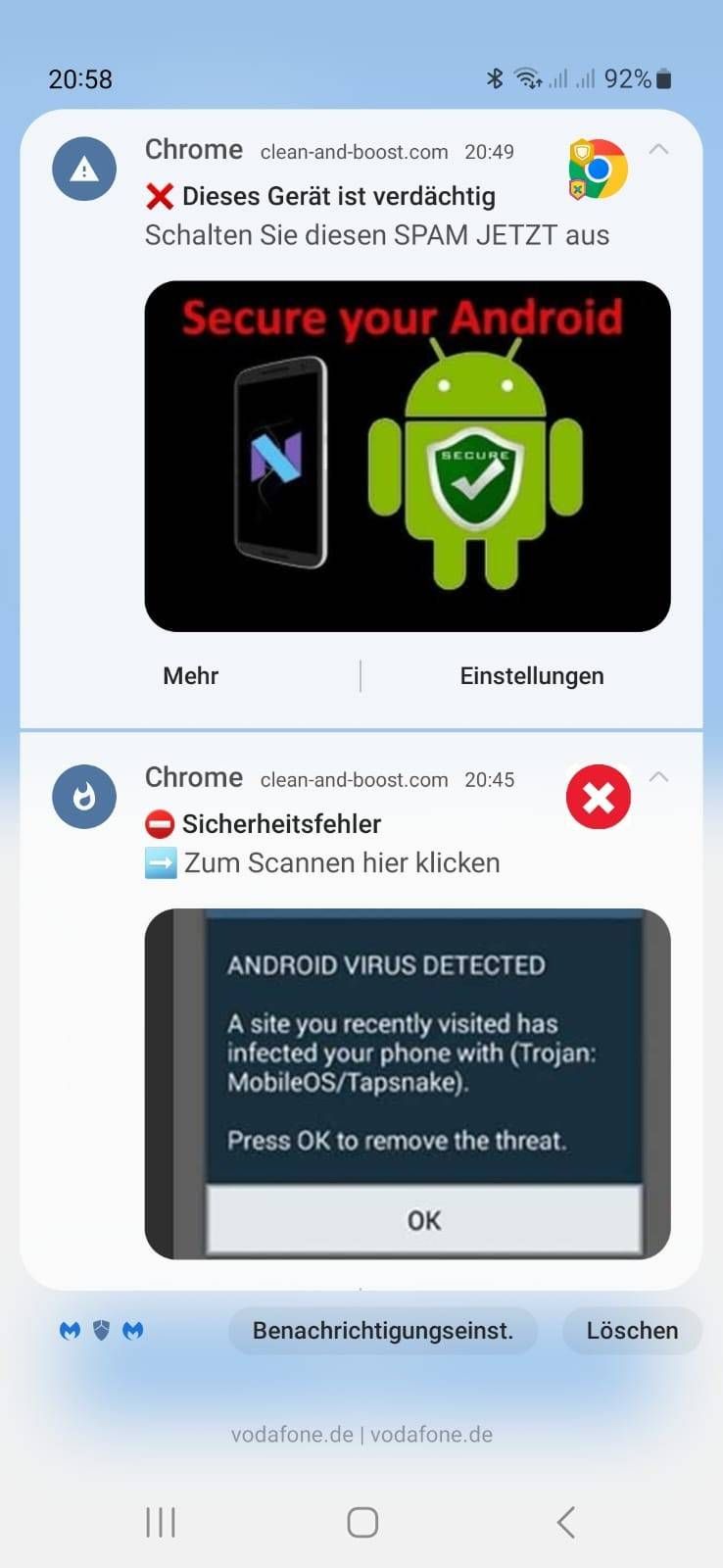

Ich bekomme auf meinem neuen Handy seit 2 Tagen ständig Spam Meldungen (siehe Bild) und ich habe keine Idee mehr, wie ich das abstellen kann.
Ich bin nicht auf gefährliche Seiten gewesen, habe keine Apps von Webseiten installiert.
Nur von Google Playstore.
Keine Virenapp oder malewareapp hat was gefunden und brauche eure Hilfe.
Bitte keine blöde Kommentare, sondern Hilfreiche Tipps.
Danke im voraus.
Gruß Novus81
Gehe in Deinem Chrom Browser und lösche mal Deinen Verlauf dort.
Drei Punkte tippen dort.
Datenschutz und Sicherheit.
Erweitert Lösche dort alles.
Schließe danach alle Fenster.
Schau jetzt was dann passiert, Handy Neustart wäre auch noch gut danach.

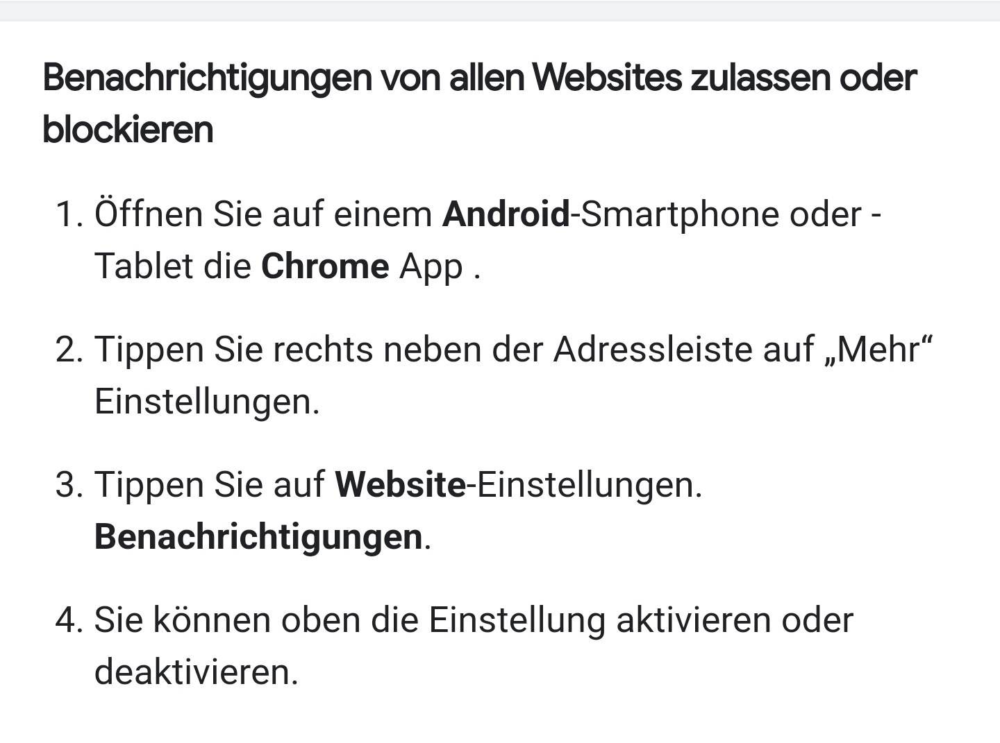

Ich schätze mal, eventuell auch einfach nur einer Website die Berechtigung gegeben Benachrichtigungen senden zu dürfen.
Verwuche mal das auf dem Foto (hab es nur gegoogelt, selber nutze ich kein Chrome) und schau welche Websiten Benachrichtigungen senden darf und deaktiviere das.
Ich denke, das ist der richtige Weg.
Oben rechts auf die drei Punkte, dann Einstellungen - Website-Einstellungen - Benachrichtigungen.
Wenn dort Webseiten aufgeführt sind, antippen und 'Benachrichtigungen zulassen' deaktivieren.
Dann sollte das vorbei sein.
Du hast anscheinend eine Seite abonniert.
Du kannst das beheben indem du den Cache und daten von Chrome löscht.
Oder komplett deinstallierst und neuinstallierst.
