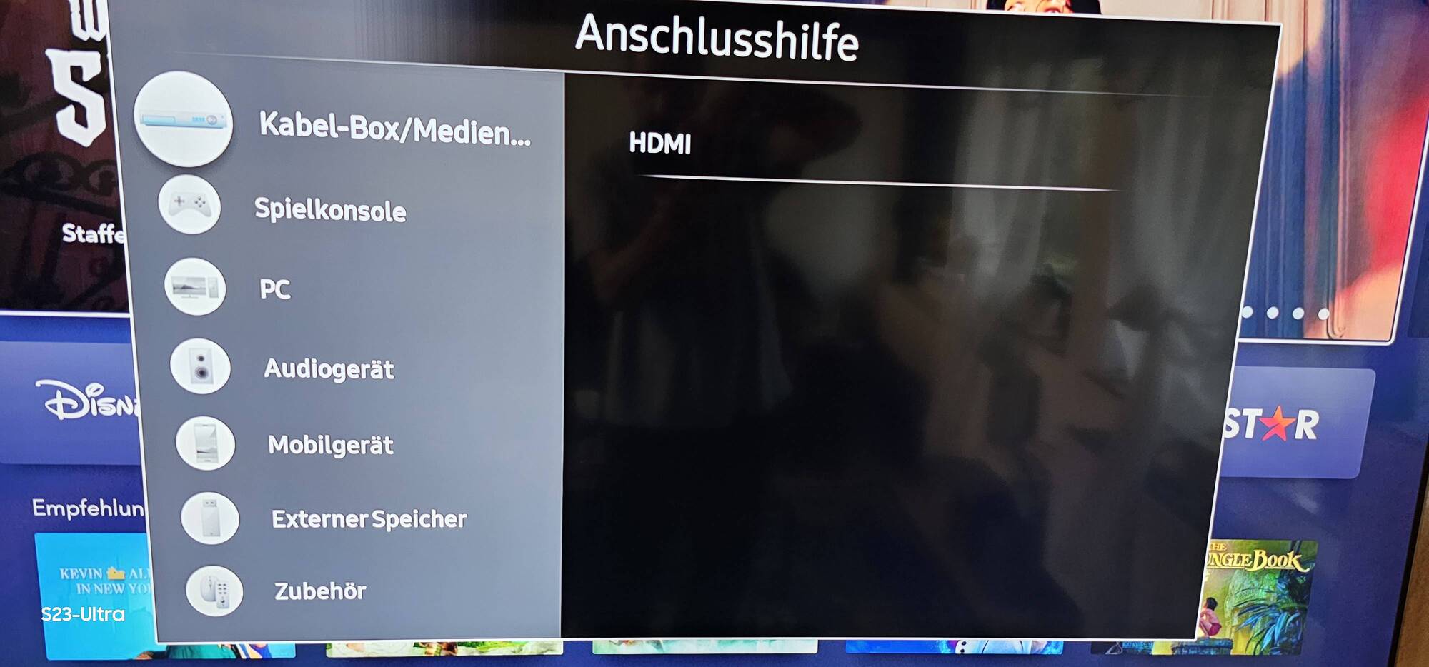

Versuche meine Soundbar mit meinem Samsung Fernseher zu verbinden. Leider klappt kein Weg, es kommt kein Ton.
Habe auf Hinweise unten beide Geräte zurück gesetzt und mit SmartThings verbunden.
Dort sind auch beide verfügbar. Es kommt aber nach wie vor kein Ton.

Hi Isi, beide Geräte sind von 2023, die Soundbar lief zuvor über ARC mit einem alten TV. Bei dem neuen kriege ich es jetzt nicht hin. Habe jetzt beide Geräte zurück gesetzt. Der oben beschriebene Fehler ist jetzt weg aber es kommt immer noch kein Ton. Die Soundbar wird am TV angezeigt.
Aber kein Ton.

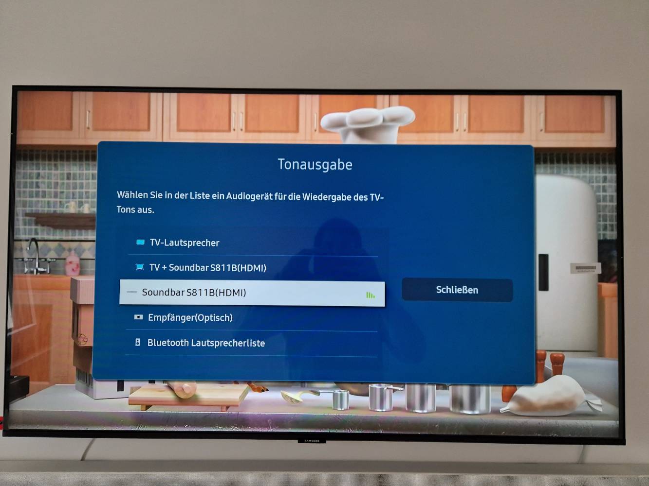

Danke für die vielen schnellen Antworten! Ja das habe ich gemacht. Die Soundbar geht auch als wifi Lautsprecher, nur eben nicht mit dem TV. Wenn ich als Ausgabe statt Soundbar Soundbar+TV wähle kommt der Ton auch nur aus dem TV. Kann es was mit dem HDMI Kabel zu tun haben (original von der Samsung Soundbar)?
Nein das Kabel bezweifle ich stark. Kannst aber gerne ein anderes probieren. Hast du kein Optisches Lichtleiter Kabel? Es ist aus der Ferne immer etwas schwierig.
Bei der Einrichtung von der Soundbar, erkennt doch dein TV es richtig? Du kannst ja die Audio Ausgabe in den schnell Einstellungen bearbeiten, siehst du da das Symbol hinten dran? Ob hdmi oder optisch?
