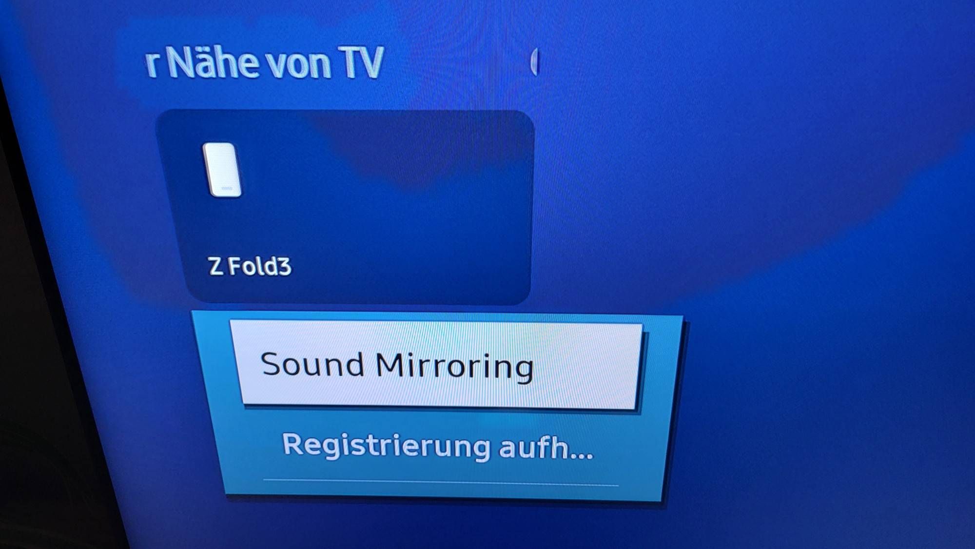

ich versuche nun seit Tagen die Bildschirmspiegelung zwischen meinem Samsung Galaxy Z Fold3 und meinem Samsung QN90AA zum Laufen zu bekommen. Allerdings kann ich nur Audio erfolgreich übertragen.

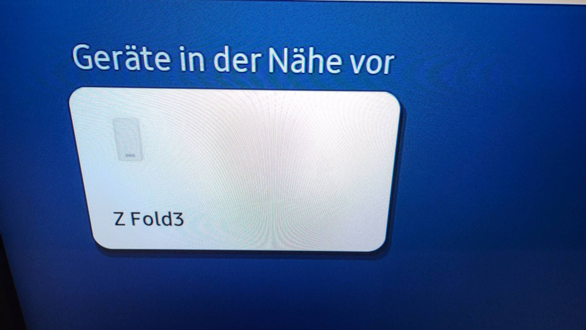

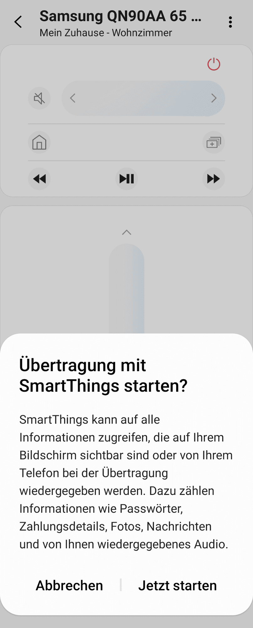

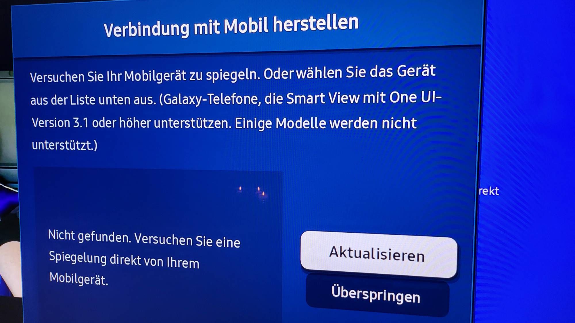

1. Handy und Fernseher sind im gleichen WLAN.2. Handy und Fernseher sind gekoppelt.3. SmartThings ist auf Handy und Fernseher aktiviert.4. Das Handy steht schon als registriertes Gerät in der Liste von SmartThings auf dem Fernseher.5. Gehe ich im Handy in der App SmartThings auf den Menüpunkt "Bildschirm spiegeln", bestätige ich "Übertragung mit SmartThings starten", dann kommt eine kleine Box "Verbindung mit [TV] Samsung QN90AA TV" in Dauerschleife, keine Reaktion vom Fernseher.

Bilder vom Fernseher

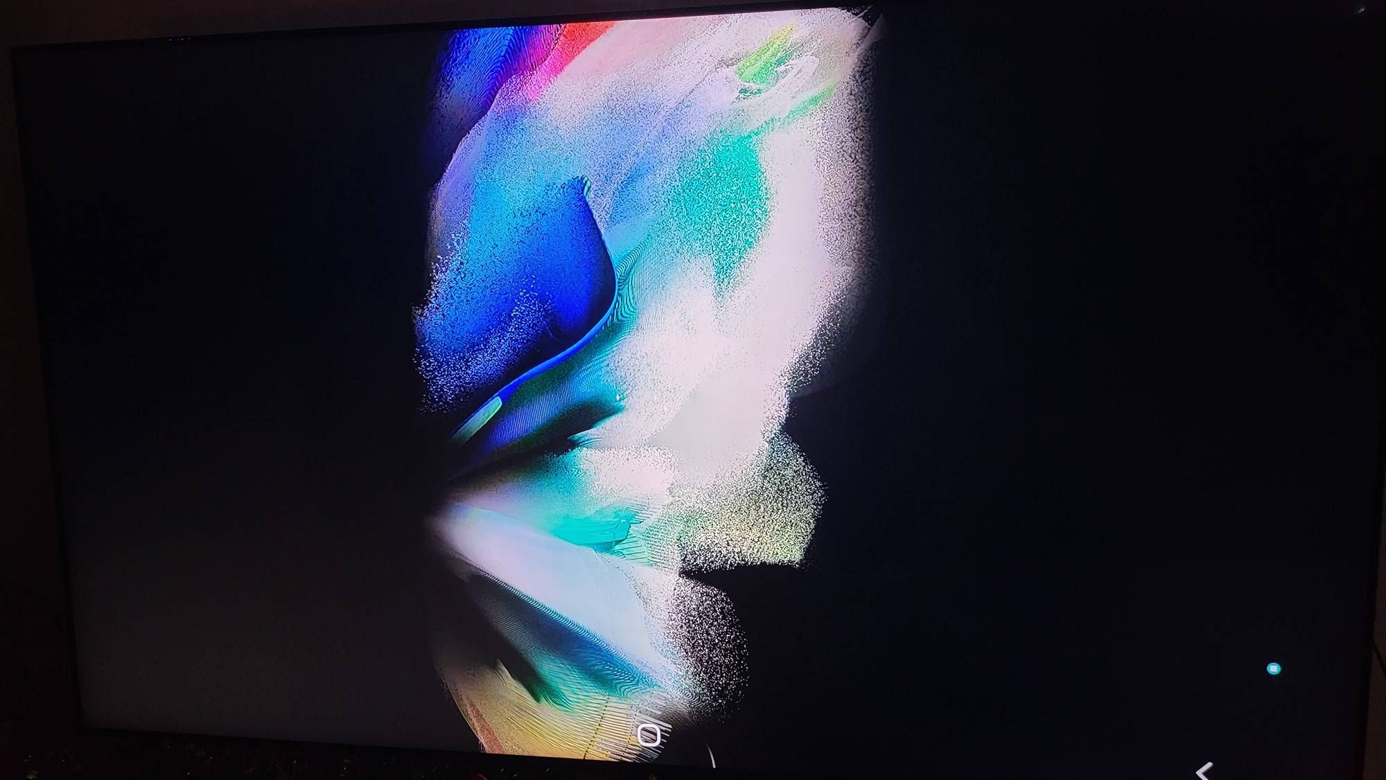

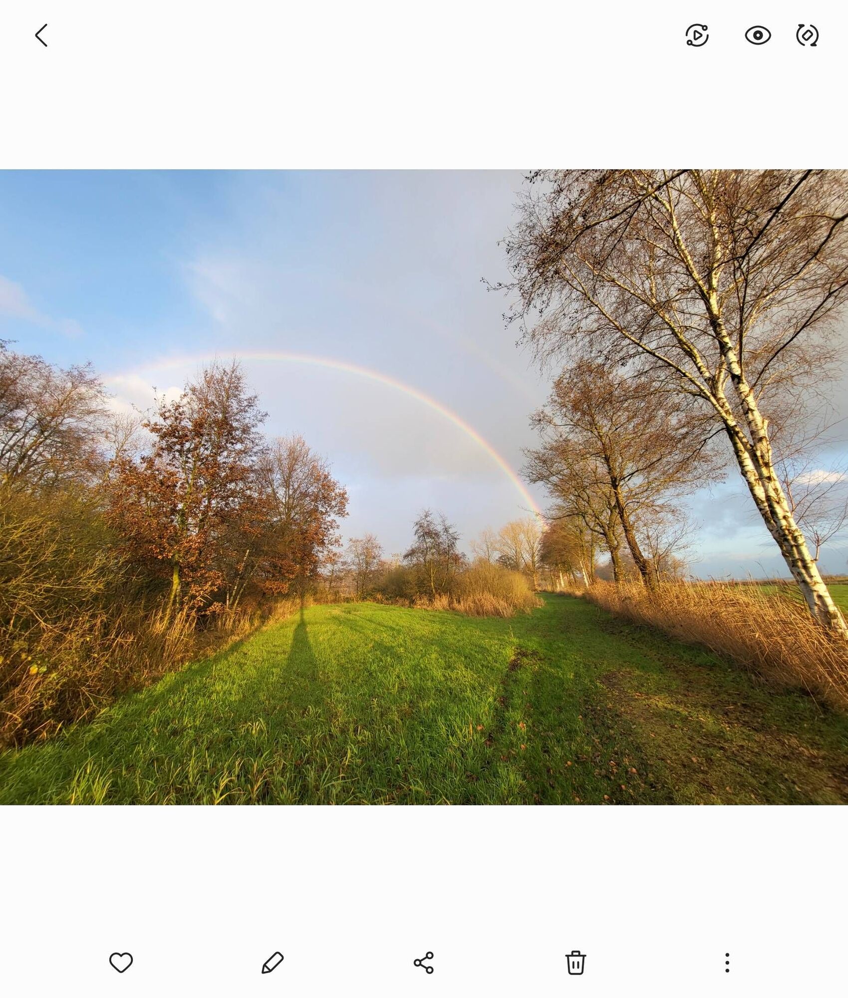

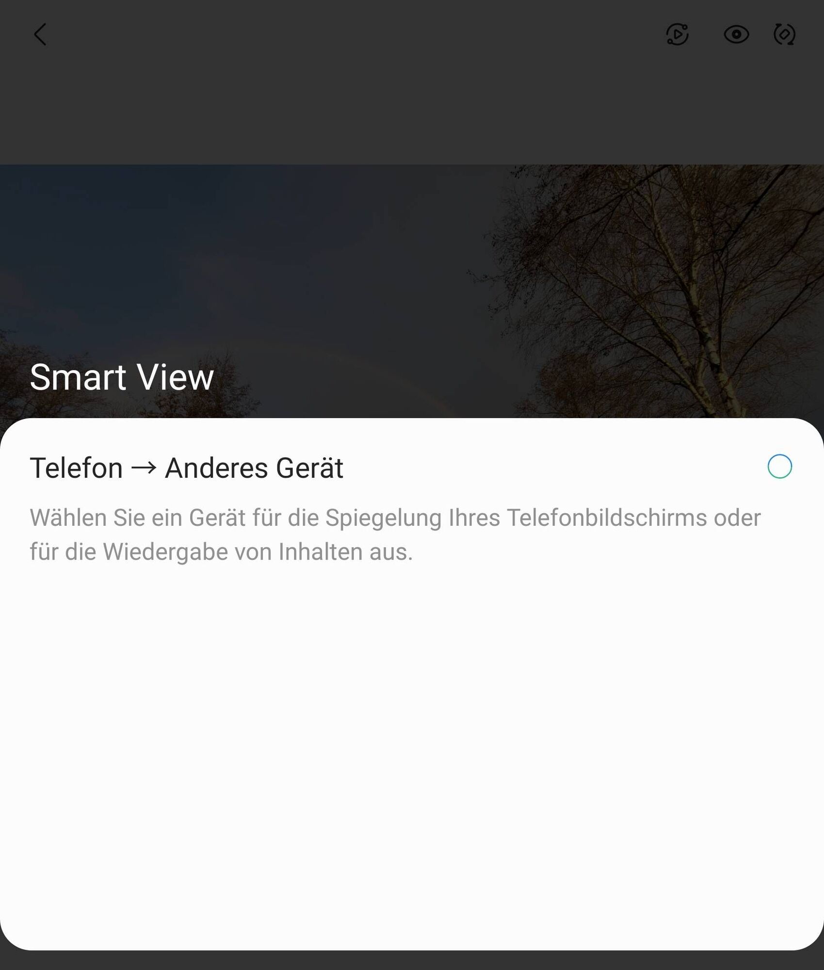

Gehe Galerie App, wähle ein x beliebiges Bild aus.
Jetzt tippe oben rechts auf das ganz linke Zeichen, nennt sich Smart View.
Alles weitere siehe Bilder.

Okay, es ist ja schon mal verbunden.
Hast Du Galerie App ein x beliebiges Bild gewählt, oben auf das Zeichen getippt?
Meine Bilder sind falsch geordnet.
Das zweite Bild, sollte das erste sein.
Schau mal oben auf das Zeichen mit den
Pfeilen und dem Dreieck in der Mitte, da müsstest Du mal tippen.
Ja, Bilder aus der Galerie kann ich mir damit ansehen. Jetzt will ich aber alles spiegeln, nicht nur die Samsung Galerie.

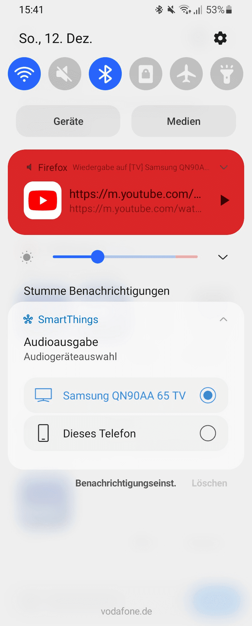

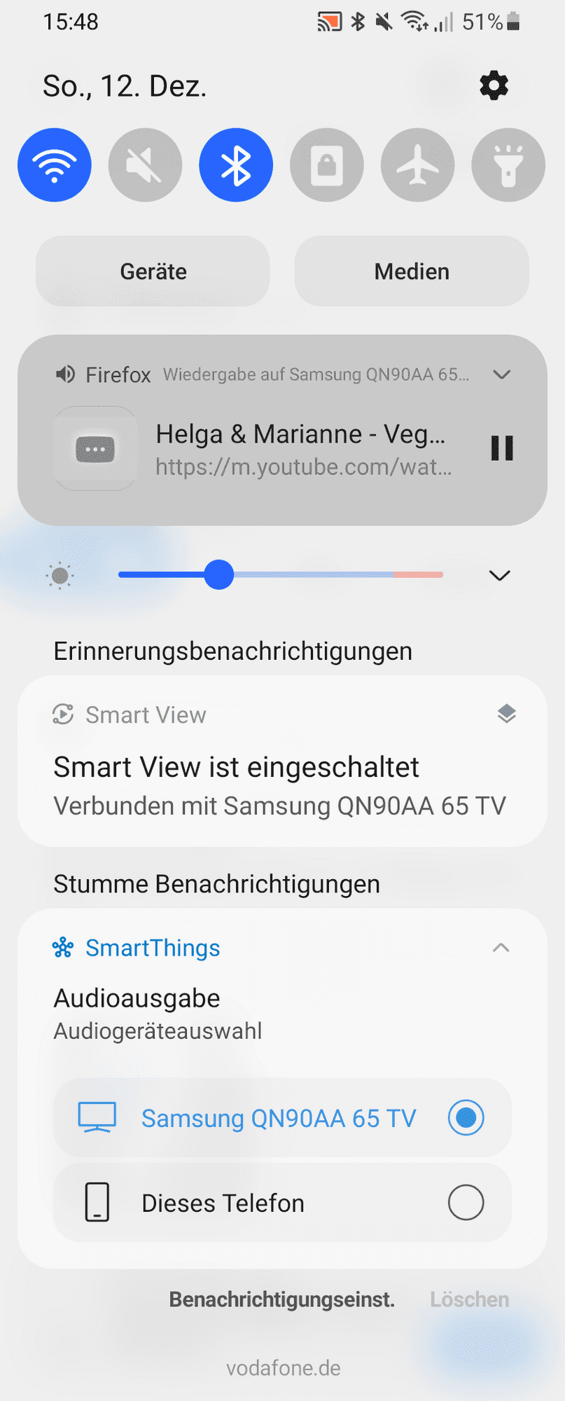

Ich möchte YouTube vom Handy auf den Fernseher spiegeln. Leider überträgt hier SmartView nur das Audio. Wenn jemand weiß, wie man auch Bild übertragen könnte, wäre ich sehr dankbar. Generell dachte ich, dass ich mit SmartView 1:1 alles vom Handy zum Fernseher spiegeln kann.

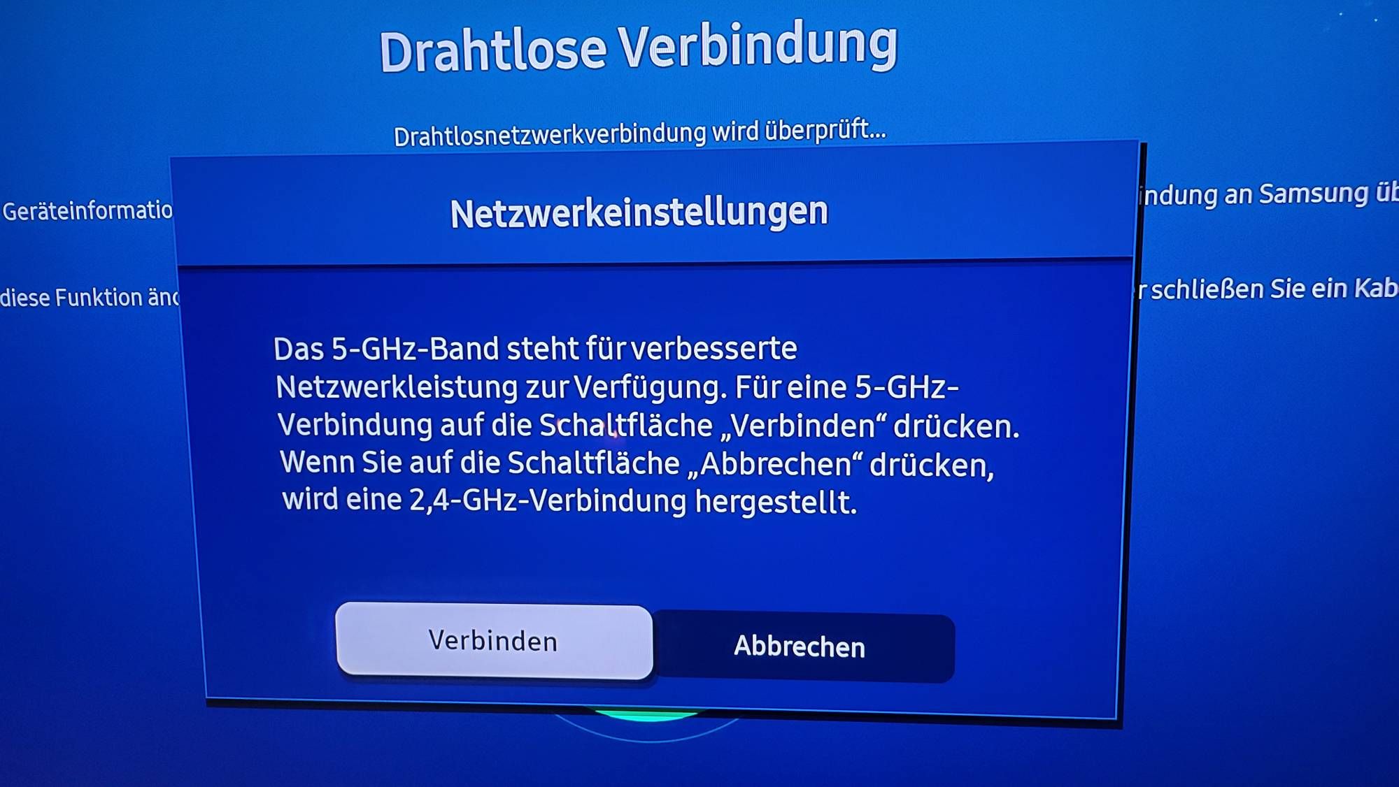

Also ich kann mit SmartView lediglich Bild aus der Samsung Galerie spiegeln. Das geht nur mit 2,4 und nicht mit 5G. Gibt es irgendwo eine Liste, welche Apps die Bildschirmspiegelung unterstützen?
Ich finde das alles sehr irreführend. Der Samsung TV schlägt selber vor, dass 5G besser als 2,4G ist. Man muss erst auf "Abbrechen" anstatt "Verbinden" klicken, damit der Fernseher sich mit 2,4G verbindet. Jetzt preist Samsung andauernd 5G an, schafft es aber selber nicht, dass die eigenen Flagschiffe sich untereinander mit 5G verbinden ...
