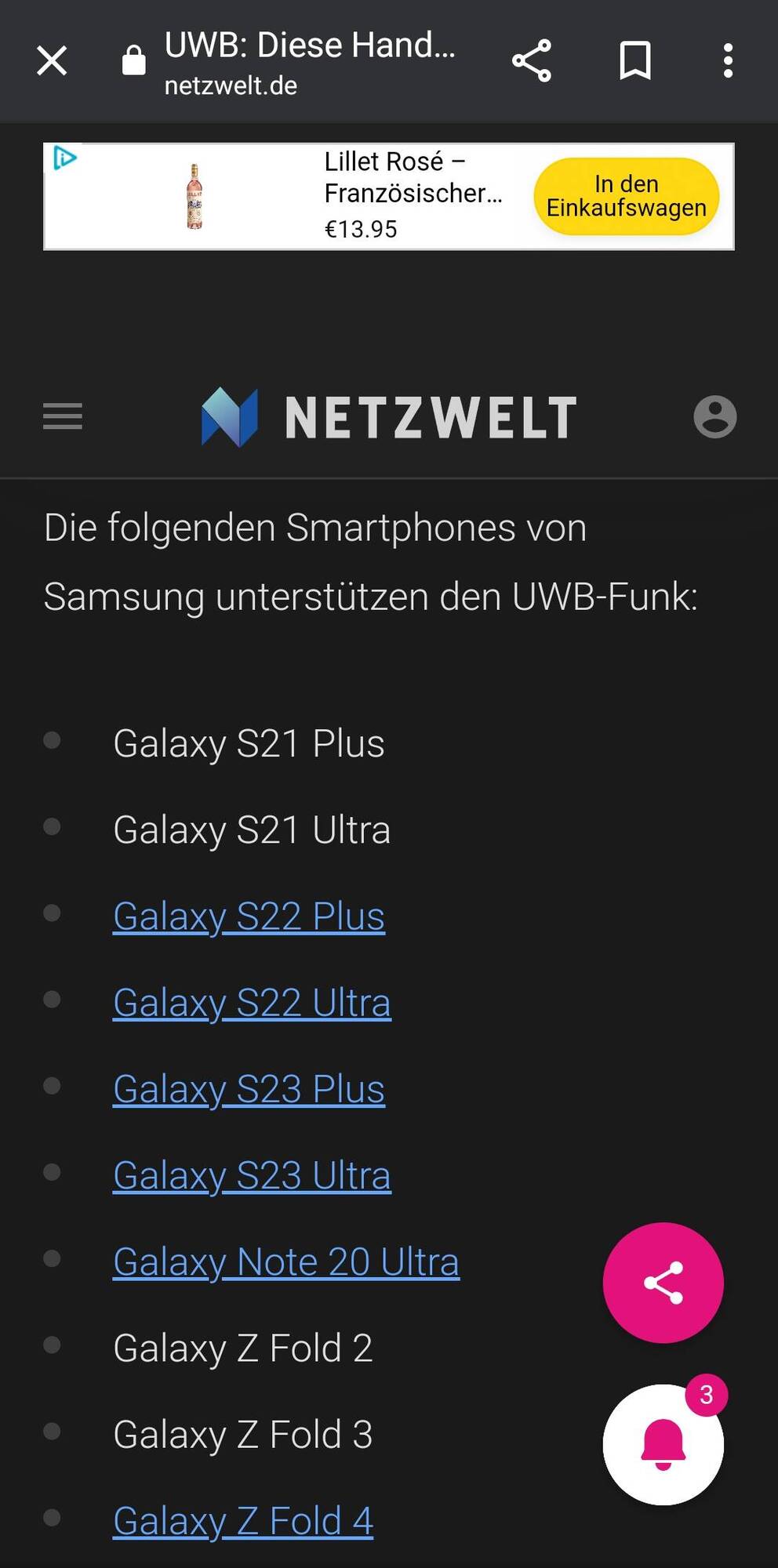

Ihr lieben habe eine Samsung Samarttag plus Mann kann den mit Kamera finde habe danach gesucht aber finde irgendwie keine
Kamera funktioniert
Wurde es ausgeschaltet von Samsung oder wie ist es
.danke für eure Hilfe
Um die Funktion "Mit Kamera suchen" mit SmartTag+ nutzen zu können, benötigst du ein Galaxy Smartphone oder Tablet mit Android 11 oder höher und UWB-Unterstützung. Der interne Akku hat eine ungefähre Laufzeit von 100 bis 130 Tagen und der SmartTag+ ist zudem IP52 zertifiziert (Schutz vor dem Eindringen von Staub und Feuchtigkeit).
Danke für schnelle Antwort habe eine s21 fe 5g mit Android 13 und wie aktiviere ich es den
Das ist nicht kompatibel
Gerne. Ich hoffe die neuen Smart Tags sind da nicht so wählerisch.
Hoffe auch
vielleicht kaufe mir smarttag 2 und haben nicht die selben probleme
Das S21 FE ist trotzdem noch auf uwb angewiesen, welches nicht vorhanden ist, um den smarttag 2 auf die Weise zu orten. Was soll da das Problem lösen?
Schade hätte schon gerne uwb dachte der smarttag 2 braucht kein uwb aber der braucht doch uwb
