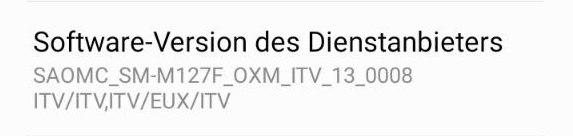

Schaue aber bitte mal unter 'Einstellungen', 'Telefoninfo', 'Softwareinformationen', 'Software-Version des Dienstanbieters' was dort steht und schicke mal die Info hierher (oder Screenshot).

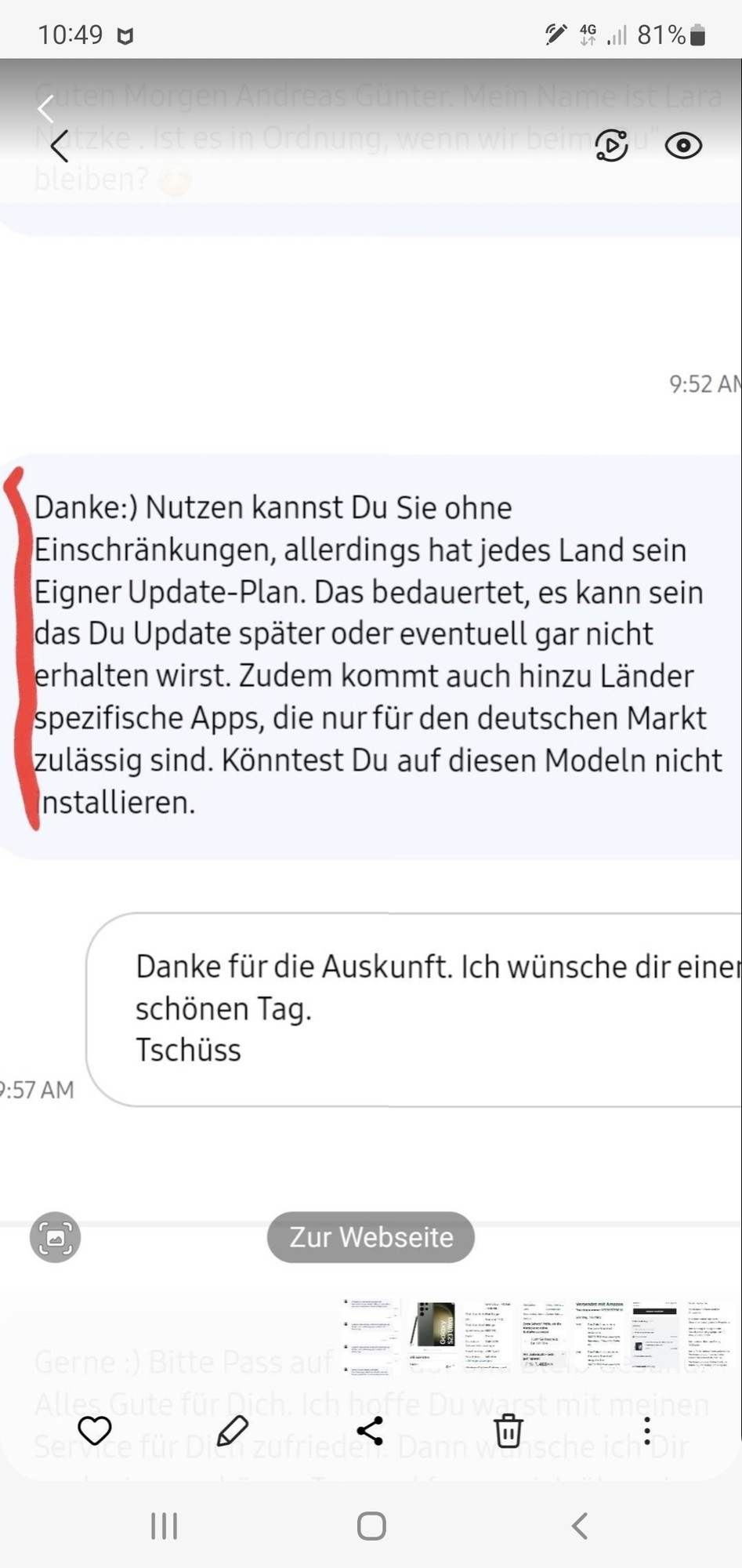

Laut Samsung Support, "kocht Samsung in jedem Land ein eigenes Süppchen. "
Du kannst zwar hier in Deutschland auch Smartphones benutzen, die für andere (europäische) Länder bestimmt sind, musst aber mit Einschränkungen rechnen.
Anbei ein Auszug aus dem Chat mit dem Samsung Support.
Bei meinem schwedischen S7 haben sich damals die Einschränkungen noch im Rahmen gehalten.

Meine Mutter hat geliefert. *m:1f609.png* Hier nun also die gesuchte Information:
Kannst Du damit etwas anfangen?
Okay, Italien macht mir jetzt mal nicht so sehr viel Angst, weil es sich um ein zivilisiertes Europäisches Land handelt. Oder sollte es?

Zumindest wissen wir schon mal, dass es eine italienische Firmware ist.
