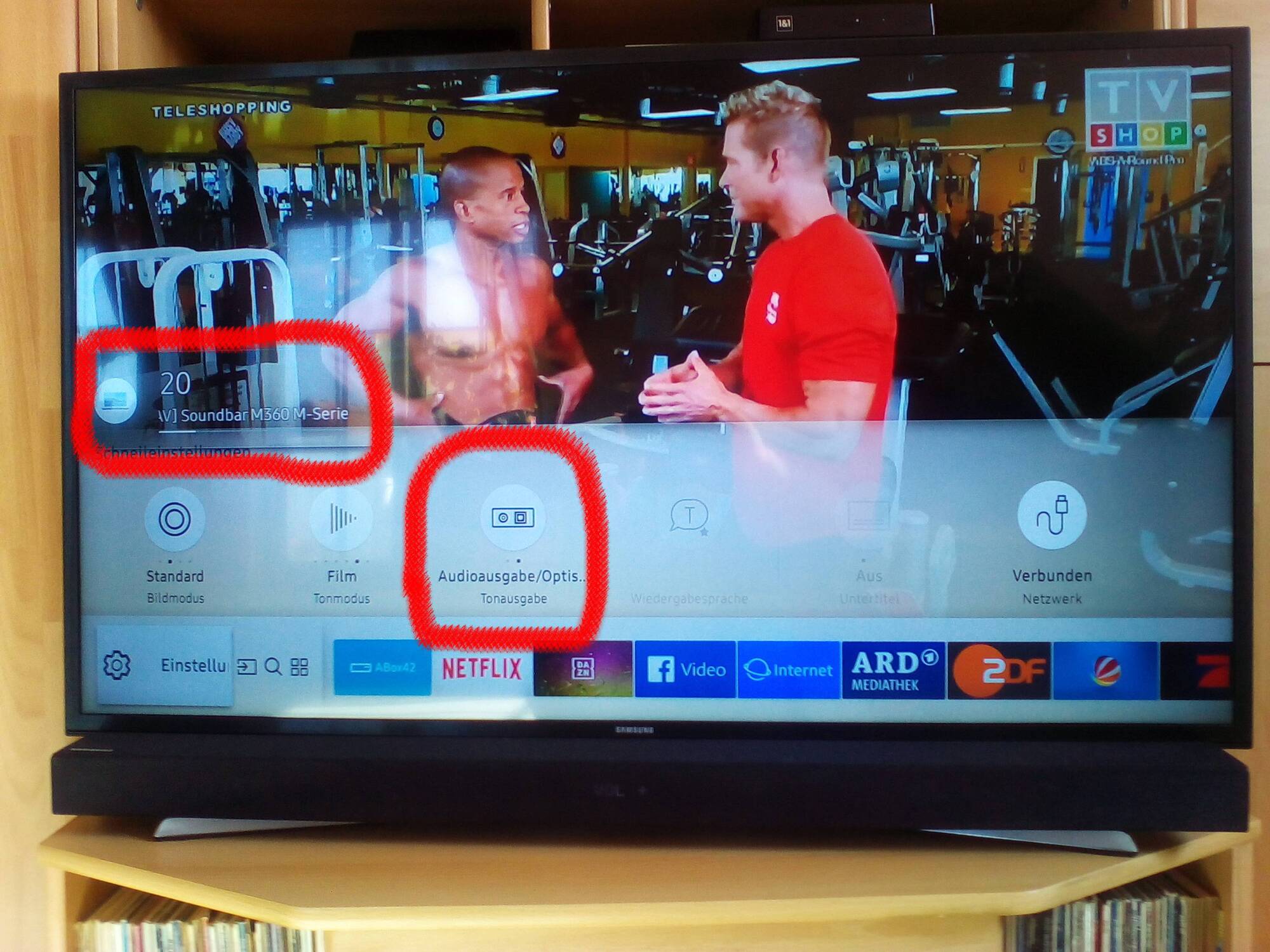

Was für ein TV Modell hast du ?
Meine M-360 Soundbar lasst sich sich über die TV-FB an meinem MU6179 regeln.
Dazu musste ich nur im TV unter Unifersalfernbedienung die Soundbar manuell einrichten, hast du das gemacht?

Nein, das geht auch bei dem optischen Anschluss so.
Optisches Kabel dran, dann unter Quelle - Universalfernbedienung .... und unter Samsung dann die M360 auswählen.

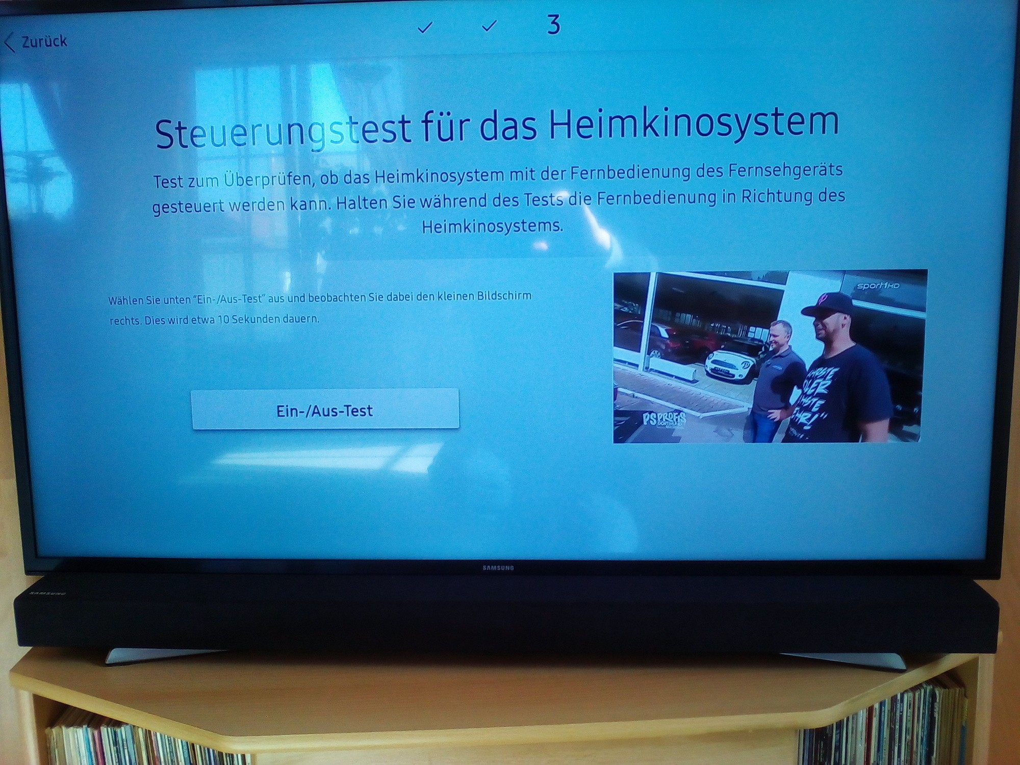

du must unter Heim-Kino-System, dann Hersteller Samsung auswählen und dann das Modell M360 unter optischer Anschluss, dann sollte folgende Seite zum testen kommen (s. unten), funktioniert das, dann geht die Soundbar automatisch mit dem TV an (Soundbar muss aber auf Auto-Power on stehen), die Lautstärke lässt sich regeln und nach dem ausschalten des TV's geht die Soundbar nach 10 min. aus. Evtl. dann noch mal im Menü des TV's von TV-Lautsprecher auf optisch/Soundbar umstellen.
Das funktioniert bereits alles wie von dir beschrieben und ist eingerichtet. Nur die zusätzliche Smart Fernbedienung interessiert das offenkundig nicht.
