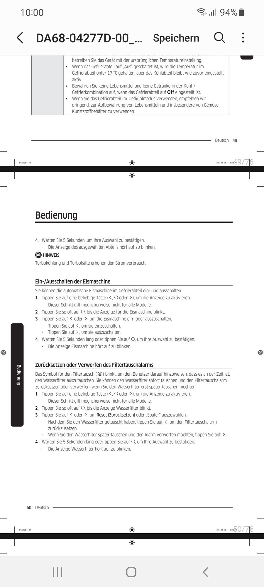

Ich habe das hier gefunden, vielleicht hilft das weiter.
Danke, aber wie das funktioniert weiß ich. Jedoch schaltet sich der Ice Maker immer wieder automatisch ein, wenn ich Crushed Eis ausgebe.

Wenn die Eismaschine ausgeschaltet ist, halte den Spenderhebel länger als 5 Sekunden gedrückt, damit sich die Eismaschine automatisch einschaltet.
